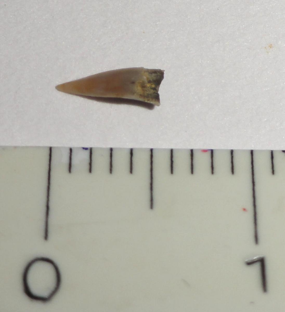

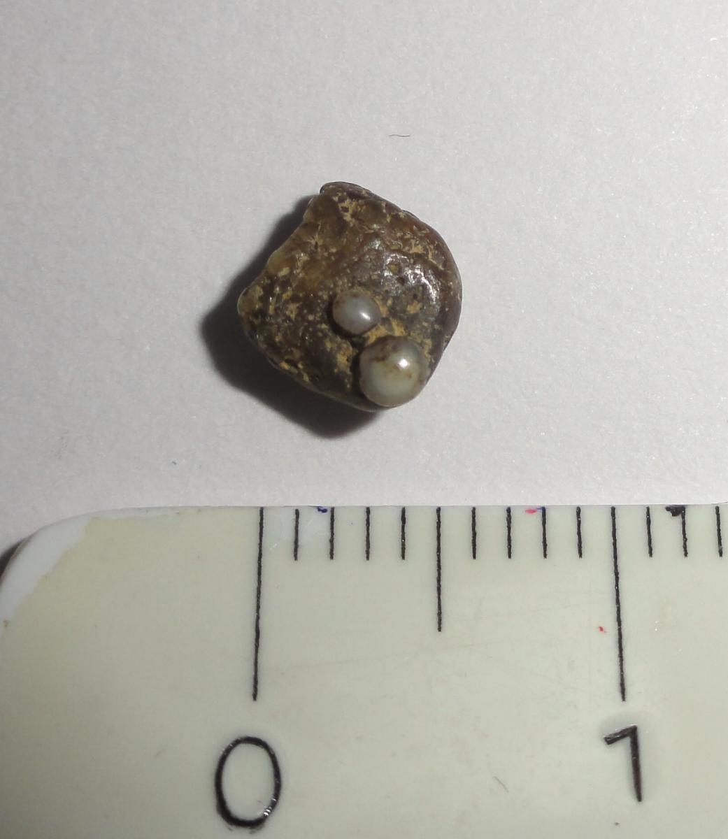

Je cherche à savoir s'il s'agit de dents, et si oui si elles sont d'animaux marins ou non (j'ai bien ma petite idée, mais j'ai besoin d'autres avis).
Le contexte stratigraphique n'est pas simple,il y a du Barrémien et de l'oligocène marin et terrestre. Barrémien marin, Sannoisien marin, stampien marin et terrestre (dépôt marin et dune sableuse).
A été répertorié des écailles et dents de Meletta, dents de Lamna, des restes de Rhinocéros, j'ai trouvé sur place des pectens, Exogyra, rostres de bélemnites, des Stromatopores, des petites griffes terrestres, un os à identifier, beaucoup de fragments de roches et de coquilles polis par un bord de plage (de 30MA).....donc un beau mélange....Toujours en Savoie, toujours dans les Bauges.
Attention : c'est du petit.....très petit....
post-19943-0-99901500-1446072915_thumb.jpost-19943-0-92108100-1446072917_thumb.j
post-19943-0-88865800-1446072919_thumb.jpost-19943-0-80999000-1446072921_thumb.jpost-19943-0-12715400-1446072924_thumb.j
post-19943-0-05143900-1446072964_thumb.jpost-19943-0-42944000-1446072965_thumb.j
Ce sont des restes marins, aucun doute.
Le premier fossile est un fragment de dentaire de poisson osseux avec deux dents. Impossible d'en dire plus, c'est un perciforme.

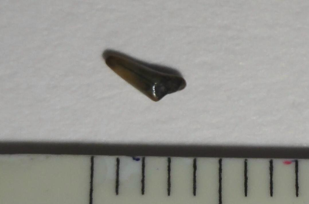

Les deux autres fossiles sont des dents de requins assez difficiles à reconnaitre mais il est possible de les attribuer à des Odontaspididae.
Impossible de leur attribuer un âge, mais pourquoi pas du Stampien ?
Ça ressemble à du pycnodontiforme mais ce serait plus logique que ce soit du perciforme d'autant plus qu'il y a d'étroites différences entre ces 2 ordres surtout sur ce type de dent.

Il ne s'agit pas de dents de Pycnodontiforme, mais plus de Sparidae
Les dents de Pycndontiformes sont plus épaisses, plus haute et surtout ont un creux sous la dent (normalement comblée par un matériel comme du cément, mais qui ne semble que rarement se fossiliser)
Si le Stampien est retenu alors dans cette hypothèse on peux aller un peu plus loin :
En Europe, dans cet étage les poissons osseux avec des dents semblables appartiennent surtout au genre Sparus.
Le genre Meletta est bien un poisson osseux mais beaucoup trop petit pour avoir un telle dentition, donc à oublier.
Pour les dents de requins, deux genres cohabitent : Araloselachus et Carcharias mais dans l'état de ces fossiles, impossible d'en dire plus.
Il faut oublier Lamna, un genre fossile fourre-tout à l'époque qui ne se retrouve qu'au Pliocene et dans l'actuel, même sur nos côtes Atlantique (le requin taupe = Lamna nasus)

Je laisse tomber Meletta alors, il faut plus se diriger vers un perciforme du genre Sparidae.
Pour le requin, dans le guide des fossiles de France de Fischer, il y a un Lamna dans l'Oligocène, Odontaspis cuspidata...une vrai fausse piste ?

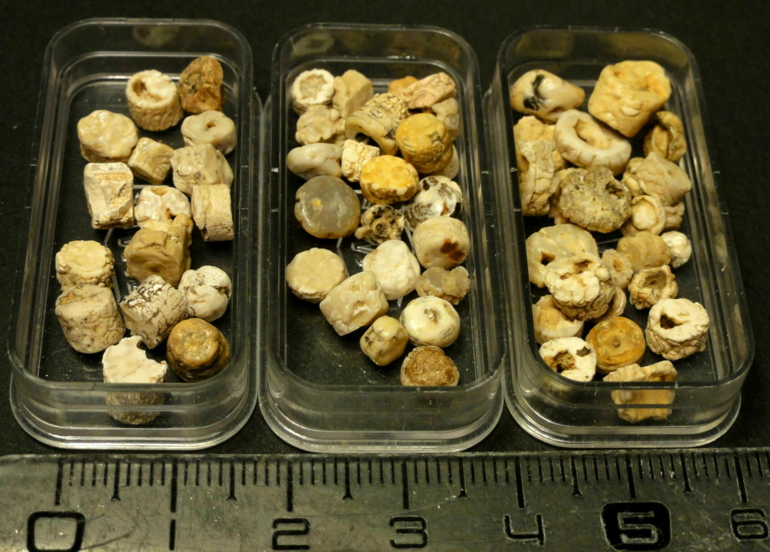

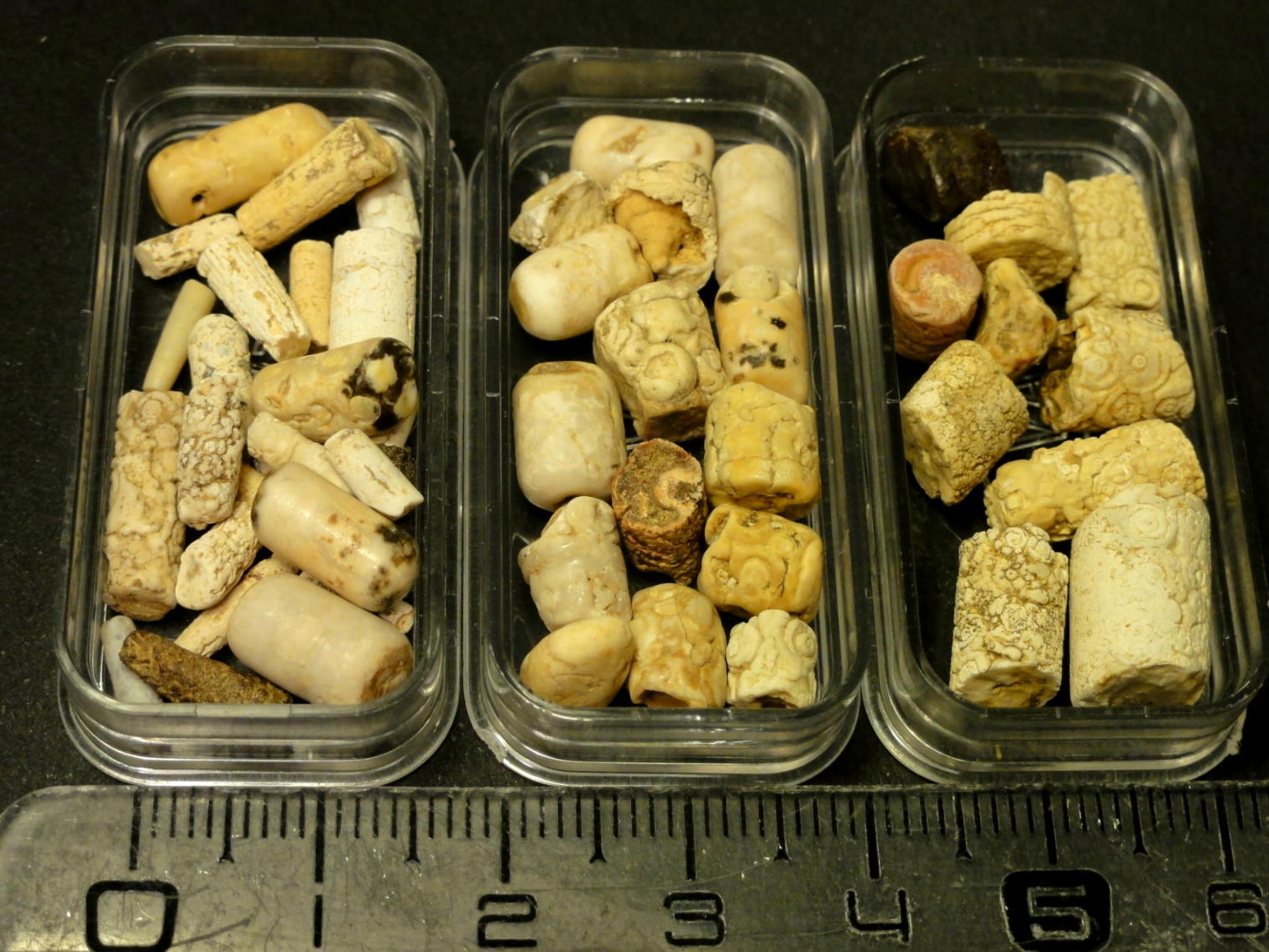

Ci-joint des photos d'autres fossiles (fragments, morceaux) trouvés dans la même "pelleté", peux être que vos yeux avertis verront d'autres indices !!!

Il y a semble t'il dans cette région beaucoup de remaniements de crétacé sup. dans les dépôts oligocenes, ceci expliquerait cela ?
Pour fossilis73, l'espèce "cuspidata" existe toujours mais le genre se nomme maintenant Araloselachus cuspidata (Agassiz, 1843).
Oui en effet Berriasien, ça a été pas mal remanié.
Il y avait énormément de débris de rostres, de coquillages, de pierres naturellement polies, bien brillantes, j'ai toujours pensé qu'il s'agissait d'un bord de mer "fossilisé" avec cet effet polissage dû au ressac des vagues, il s'agit bien d'un système de bras de mer ou de bassin lacustre typique du Stampien avec dépôt marin et terrestre.
