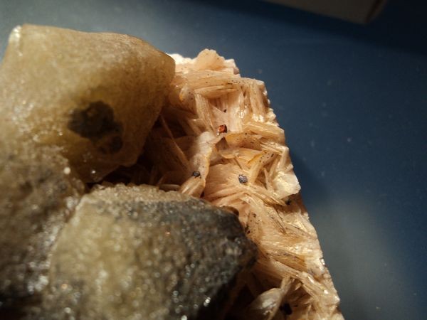

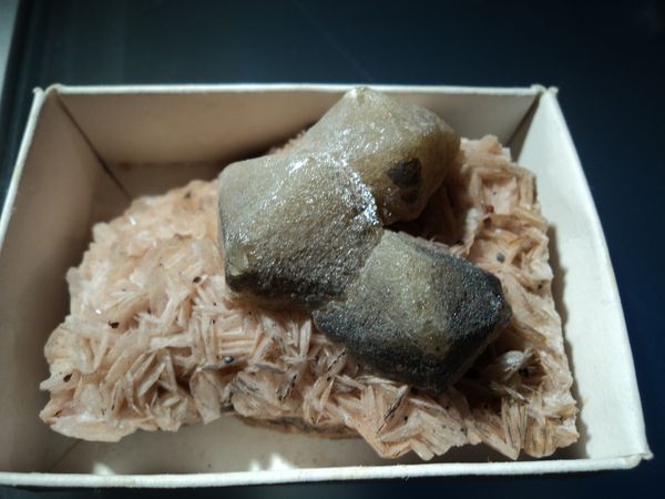

oui c est encore moi :hi: je possède un groupe de cérusite sur baryte ( ou barytine expliquez moi la différence plz) et je voudrais savoir sa provenance. Sur les cristaux de baryte, il y a de petites pyrites très oxydées, les cérusites réagissent fortement au UV ( elles deviennent jaune orange au ondes longues) merci de votre aide.

pour ta pièce la réaction UV, peut faire penser maroc
la taille des cerusite, et la baryte ressemble aussi maroc mais ce que j'ai vu est toutefois différent
a ok... :lasse: est possible de vérifier si c un simple assemblage artisanal ou pas? Apres vos message j ai vérifié autour du groupe de cérusite si il n y a pas de creux, d espaces suspect... et bien non les cristaux de barytes ce maclent parfaitement au cristaux de cérusites. Apres je ne c pas vous avez sans doute raison... merci pour vos réponses ​
à d accord se ne sont pas les memes formes et les memes couleurs. je ne sais pas si vous avez vus, mes serusites donnent un aspect soyeux.
pourtent je l ai acheter a la boutique dumusée de minéralogie de bretagne au cape de la chevre... dans ce cas merci de vos réponse et de votre aide

Pour ta pièce, c'est bien du Marocain elle peut également provenir de Mibladen
Si tu as un doute sur un montage ou pas et que tu veux être sûr une fois pour toute, alors tu mets ta pièce dans de l'acétone et tu verras s'il y a désolidarisation des deux espèces minérales, si elles restent solidaires, le montage est naturel.
Barite, Baryte ou Barytine c'est vrai que l'on voit les trois orthographes pour indiquer le minéral en bourse, magasin, collection..... nous sommes tous habitués à cela et c'est rentré dans les mœurs mais le nom de base Barite est employé pour désigner en premier lieu la roche brute et baryte voir Barytine plus particulièrement pour la ou les cristallisations de ce sulfate de baryum.
Jojo38
Ainsi, il n'y a pas de rajout tout est naturel
Cette association est très courante pour du Marocain
Les couleurs de l'une et de l'autre peuvent être différentes suivant les pièces, tu vas sur le net et tu verras
C'est la surface des cristaux de Cérusite qui est particulière
