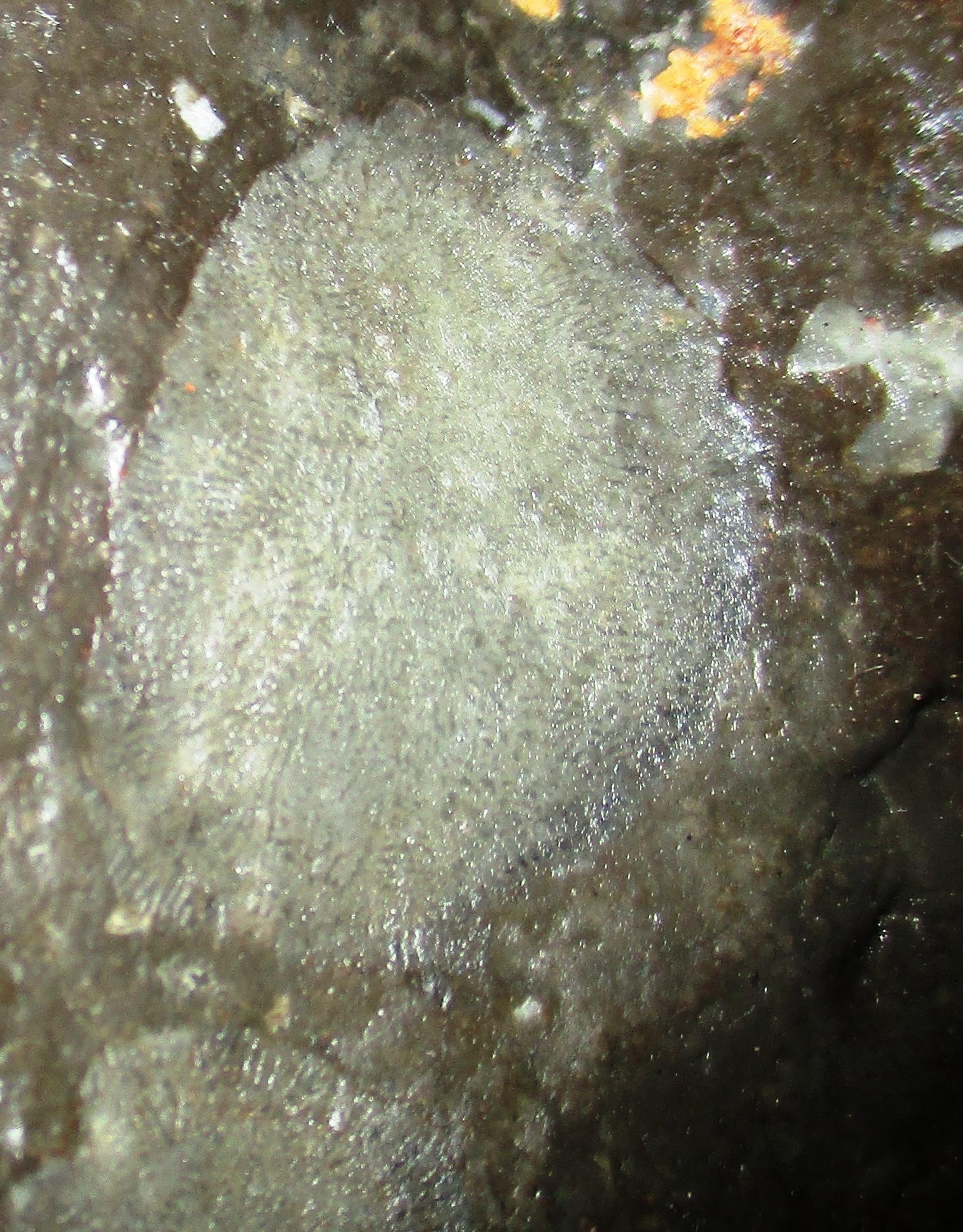

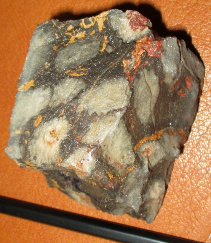

Bonsoir. Voici les photos du deuxième échantillon, toujours sur terrain attribué au kimméridjien. Calcaire à oolithe, bleu, très dur, avec des formations blanc nacrées. Polypiers? vos avis et merci.
post-11439-0-66393000-1445974908_thumb.j
post-11439-0-89542500-1445974932_thumb.j
post-11439-0-74541600-1445974955_thumb.j
post-11439-0-18918700-1445974993_thumb.j
Toujours pas de sceptre visible, soit parce qu'il y en a pas, soit parce que la coupe n'est pas dans le sens des sceptres, ceci dit vu comme cela je ne pense pas qu'il s'agisse de coraux, mais plus probablement de spongiaires
Spongiaires aussi. Chaetetidae = famille de Spongiaires.
Elasmo: les cloisons des coralliaires s'appellent septes (pas sceptres) forme francisée du latin septa, pluriel de septum: cloison séparant deux cavités
Bien vu elasmo ! je ne connais pas grand chose à ce type de fossile, j'ai pensé au début aux polypiers pour la simple raison qu'il existe dans les parages une formation calcaire attribuée au kimmeridjien inférieur dont le nom est" formation des calcaires à polypiers de Lazreg " donc il existe des polypiers aussi, mais je n'est pas encore eu l'occasion de voir le site en question.

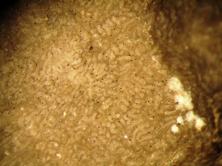

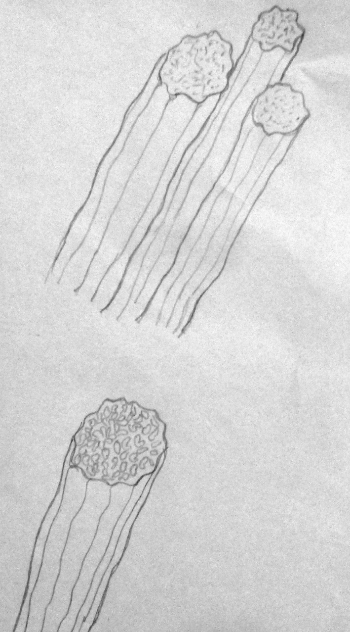

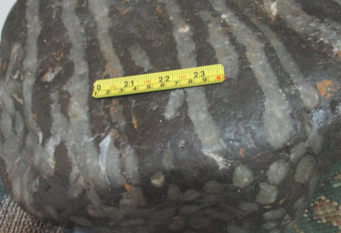

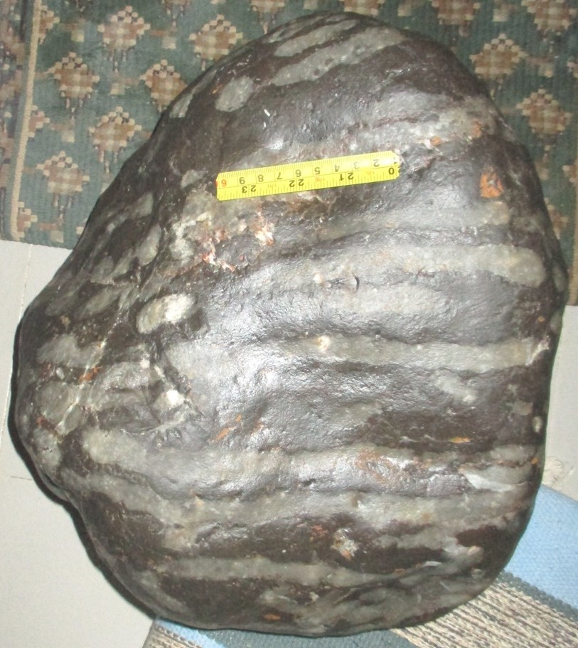

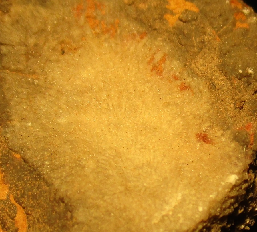

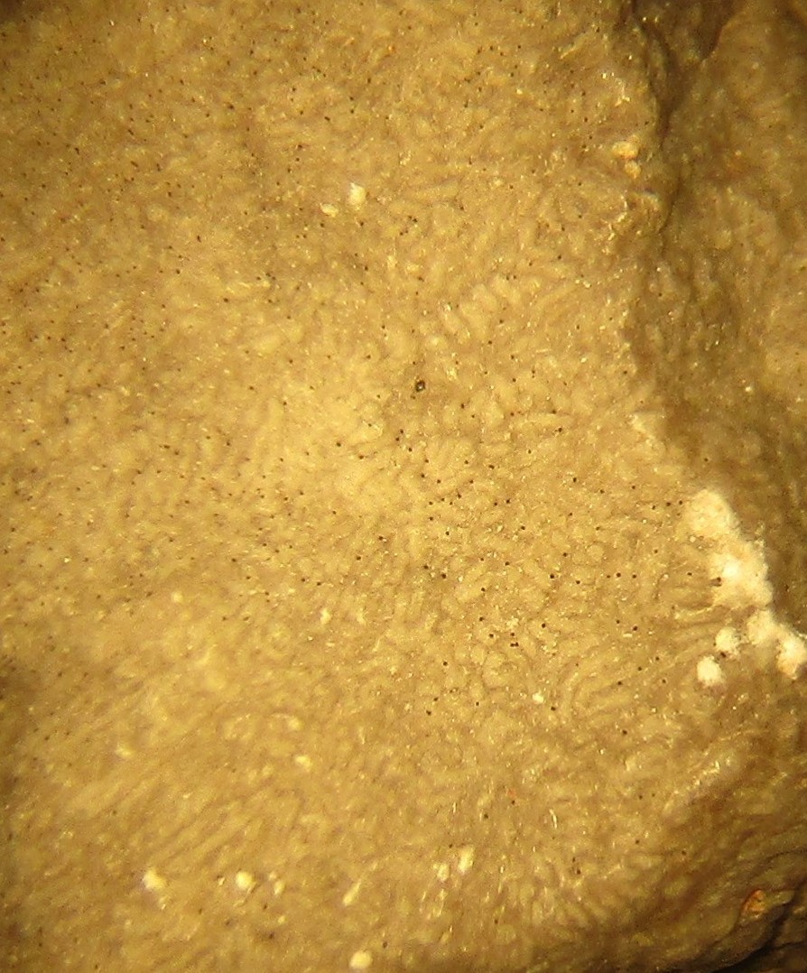

Salut tout le monde! J'ai trouvé avant hier vendredi ce gros galet (50 kilos environ) sur le lit de l'oued Metlili de Laghouat Algerie qui draine un massif jurassique.Ce gros bloc de calcaire bleu très dur oolithique présent des formation tubulaire longues jusqu’à 30 cm et circulaires en coupe donc une forme cylindrique.Au fort grossissement on peut voir la structure d'une éponge( Chaetetidae, Fluopathe;)!). ce bloc donne une idée de la structure tridimensionnelle de ses éponges, mais je n'arrive pas à imaginer si s'est de longs tubes individuels ou s'il y'a des bifurcations.Les éponges sont-elles individuelles(un tube) ou arborescentes? merci pour vos avis.Photos: j'ai utilisé de la vaseline pour améliorer le contraste, le bloc ayant à l'origine une surface d'un bleu farineux peu photogénique.
Un fort grossissement!

Attention que Thamnopora (Favosites) appartient à un ensemble de coralliaires exclusivement paléozoïques: les Tabulés. Ce qui ne cadre pas avec le contexte "massif jurassique".
En fait, ces structures me taquinent.
Des coralliaires jurassiques de 30 cm de long, je connais. Mais là, je ne vois pas de septa. Même si sur une des dernières photos, on peut deviner une organisation vaguement radiaire. Et ça n'a pas l'air d'être ramifié, en plus.
Et des spongiaires cylindriques de 30 cm de long, là, je ne connais pas.
Quelles autres possibilités?
On remarque sur les sections que les bords sont festonnés et non par réguliers.On pourrait poser la question de cette manière: qu'aurait fait les professionnels pour faire avancer les choses: une découpe du bloc? des lames minces longitudinales, transversales?
pour la taille j'ai trouvé sur le net des éponges actuelles dite tubulaire des caraïbes qui peuvent faire 1.20 metre!
Bonjour.
J'aurais tendance à me ranger à l'avis d'Oyo après avoir parcouru rapidement cette étude des coralliaires oxfordiens-kimméridgiens de Roumanie: http://palaeontologia.pan.pl/Archive/1976-34.pdf
Maintenant, pour ce qui est du genre et de l'espèce, à moins d'un coup de chance, ça risque fort d'être une affaire de spécialiste.
Et le spécialiste demandera certainement à voir une lame mince transversale.
Perso, j'aurais juste une préférence pour Meandrophyllia amedei du Kimmeridgien qui peut construire des colonies allant jusqu'à 1m de hauteur.
Pour Ahrdorffia, c'est + un genre du Crétacé, si je ne dis pas de bêtise.
Bonjour.
The document is good but old.
The range of Ahrdorffia according to modern studies is Bajociense-Eoceno inf. (Löser 2016 Catalogue of Cretaceous corals V.4).
Of course, thin sections would help to adjust genus and species.
In any case, it´s only an opinion with the images that we have in this moment.
