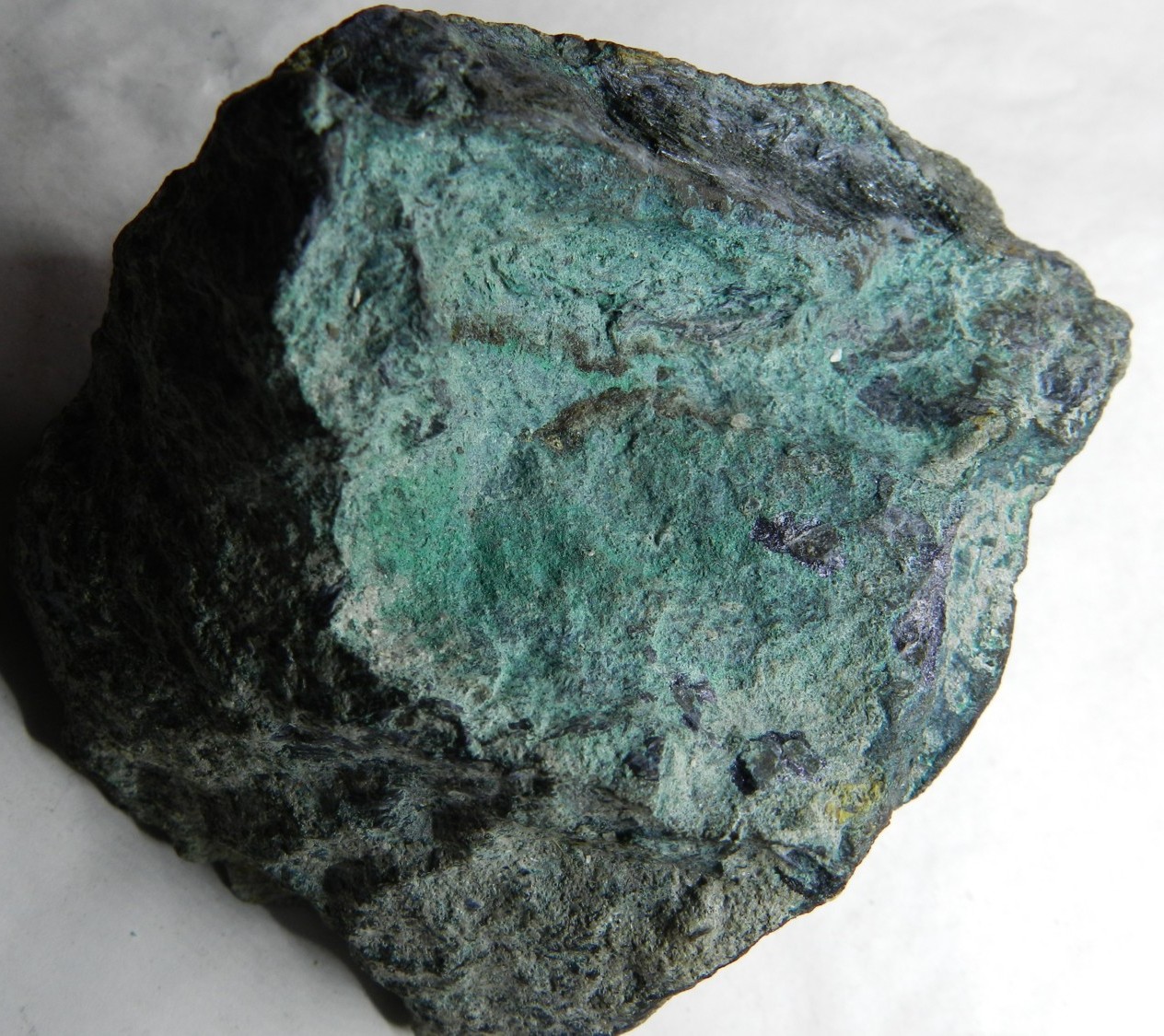

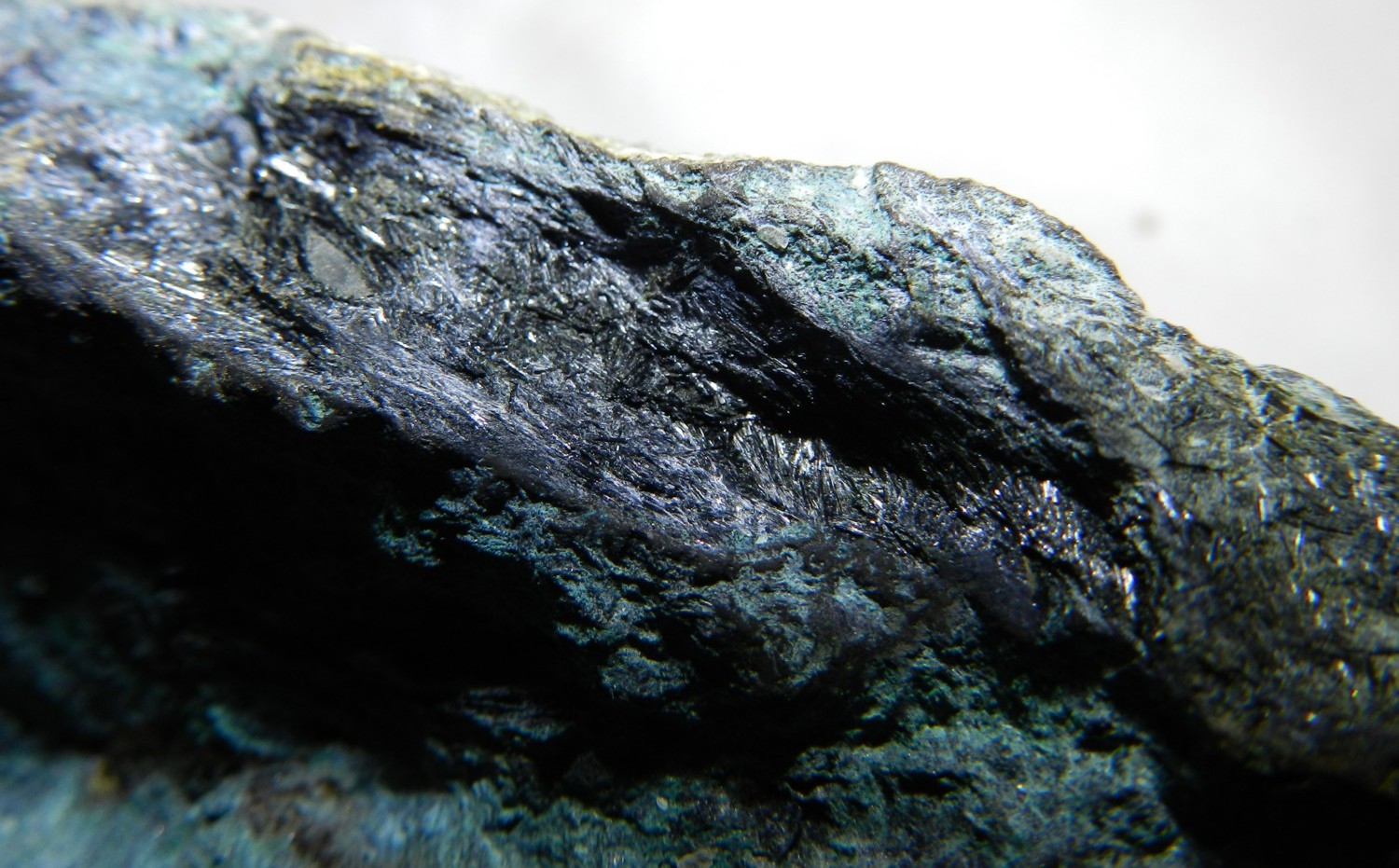

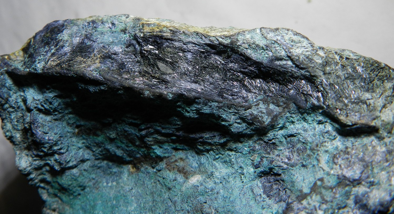

Bonjour, je viens de retrouver dans un carton ce minéral dont je ne me souviens absolument pas de la provenance ni de l'identité.
Dimensions environ 8 cm X6 cm X5 cm
densité environ 4.2
dureté inf à 6: raye le cuivre, l'acier ordinaire, ne raye pas l'acier trempé ni le verre
trace sur porcelaine; noire
couleur noir métallique avec par places un enduit vert
sur cassures aspect fibreux et même fibro-radié
Je pensais à de la pyrolusite ?

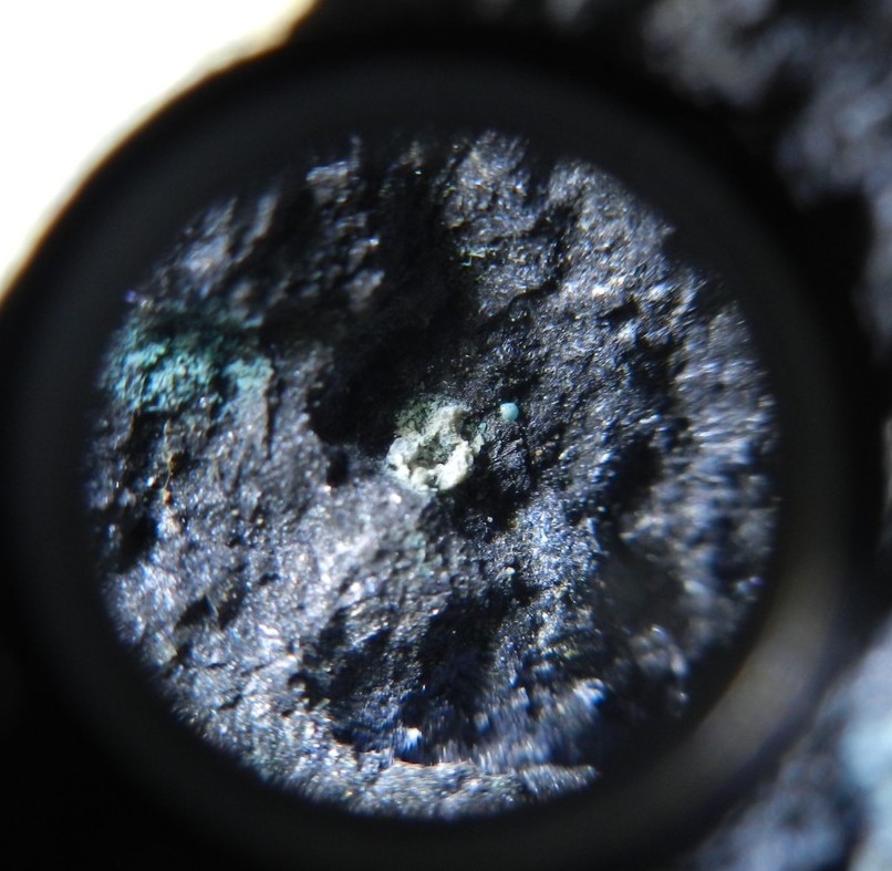

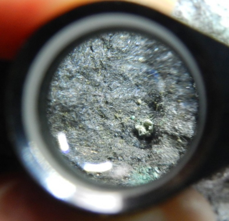

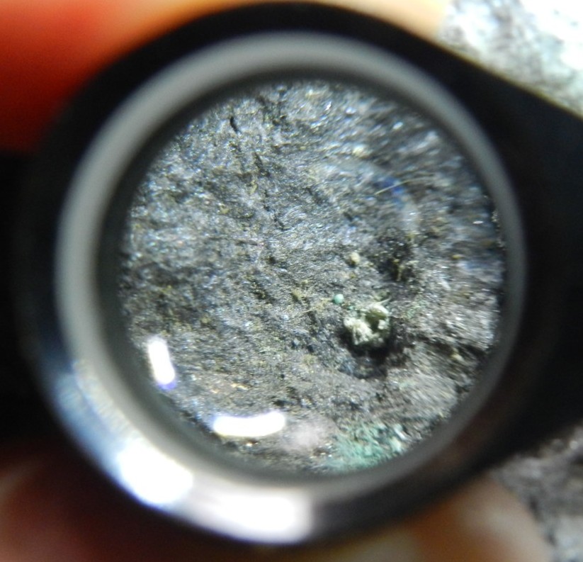

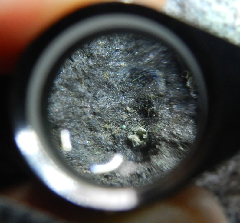

d'autre part en examinant à la loupe de terrain grossissement X20, on voit une petite shère de couleur vert pale. J'en ai fait quelques photos à travers la loupe (c'est là que l'on regrette de ne pas avoir le matos de Tempo)

ça ressemble au minerai de cuivre de St Véran 05 covellite avec minéraux d'oxydation vert qui peuvent être malachite, brochantite ou des mélanges !!
à plus ...................
merci pour cette indication, je me souviens maintenant être allé en vacances dans le secteur de St Véran, il y a 25 ans. J'étais passé sur un des sites miniers et j'avais du effectuer des prélèvements. Ce qui me gène c'est la dureté qui est de 2 pour la covellite et qui est entre 5 et 6 pour cet échantillon. L'enduit vert correspondrait bien à de la malachite.
Pour JLOUI, je n'ai rien trouvé sur l'heterogenite, du moins dans lencyclopédie GRÜND
Bonsoir,
J'ai trouvé la même chose à St Véran il y a bien longtemps. Les aiguilles noires sont je crois des pyroxènes. L'enduit vert sans doute de la malachite avec souvent bornite oxydée.
Quant au minéral de JLOUI, j'ai trouvé en 1983 des choses très ressemblantes lors de travaux routiers aux Montées Pélissier sur la route de Chamonix. Il s'agissait de cuivre gris avec des minéraux d'oxydation, sans doute malachite et olivénite. Il est à noter qu'un nouveau sulfure a été découvert à l'occasion de ces travaux.
Cdlt
Michel
Bonsoir,
Cdlt
Michel
Bonsoir,
Merci pour cette réponse. Effectivement les pyroxènes ont une dureté allant de 5 à 6.5 ce qui correspond à l'échantillon qui est lui entre 5 et 6
