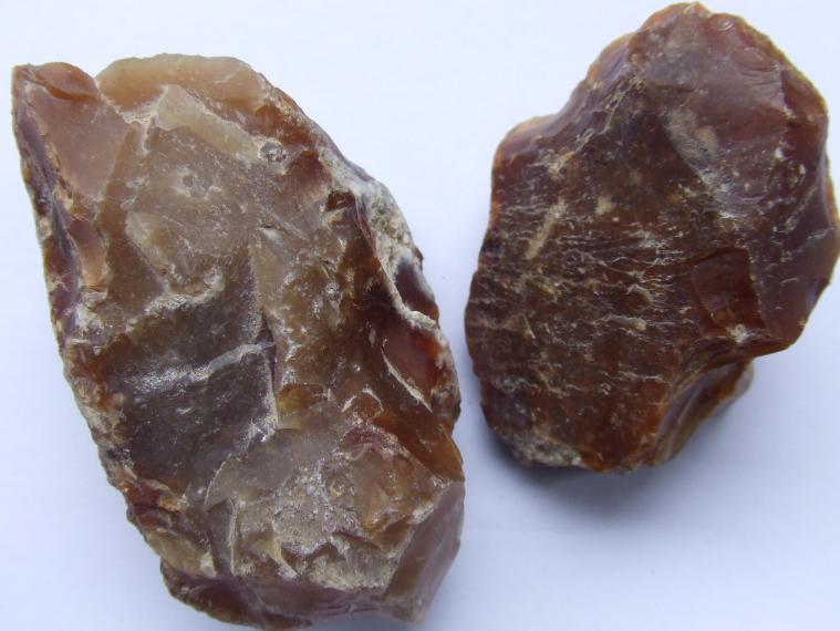

Pour observer la triboluminescence, il suffit de se placer dans le noir complet et de frotter energiquement deux morceaux d'un mineral triboluminescent (tel que le quartz ou la fluorite) l'un contre l'autre.
Cela fonctionne avec des cristaux de quartz, des morceaux de quartz massif, des galets de quartzite, ou encore des silex. Je recommande cependant de tenter l'experience avec deux cristal de roche tres purs, la luminescence observée est alors beaucoup plus spectaculaire du fait de la transparence et des reflections internes. C'est alors assez saisissant de voir les cristaux s'illuminer.

bien entendu, frotter un quartz contre un quartz ca va les rayer tous les deux, donc utiliser des cristaux auquels on ne tient pas (par exemple du cristal de roche bresilien ou malgache tres bon marché). Biensur, ne pas utiliser des cristaux qui ont ete polis, car alors il est difficile d'obtenir une bonne friction.
Sinon toto59dlm essaye avec des Quartzites.
Les galets de quartzite (comme ceux qu'on trouve a la plage) fonctionnent tres bien, cependant c'est plus spectaculaire avec le cristal de roche car celui-ci est transparent. En effet avec les galets de quartzite qui sont opaques, la luminescence ne sera visible qu'entre les deux galets, alors qu'avec le cristal de roche elle est visible a travers les cristaux et le rendu visuel est augmenté par les reflexions internes. En frottant vite et de facon reguliere on observe pas mal de lumiere mine de rien.
