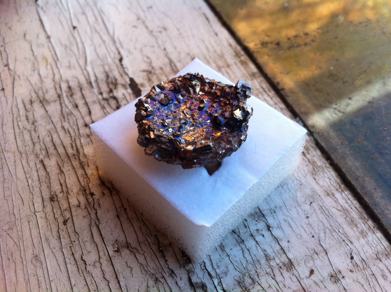

Je suis pas chez moi actuellement donc je n'ai sous la main que deux petit bijoux que j'ai fait pour ma copine mais on y voit très bien le phénomène de ternissement donc je vous parlais.
post-22885-0-94270500-1443433696_thumb.j
Voici donc un spécimen qui a été gardé à l'abri de la lumière et qui est encore assez brillant et coloré.
post-22885-0-45573300-1443433834_thumb.j

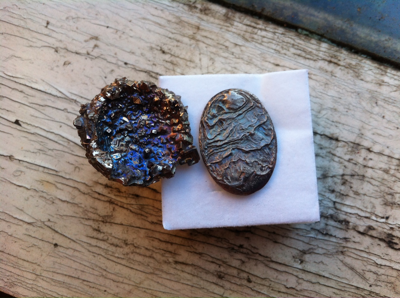

Le voici a coté d'un essai qui lui a passé deux mois a la lumière. Il lui reste encore un peu de couleur mais si je le laisse deux mois de plus a la lumière il n'y aura plus rien.
Bon il ne s'agit pas de cristaux à proprement parler mais on voit bien le problème.
