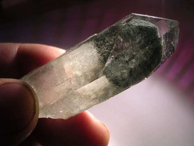

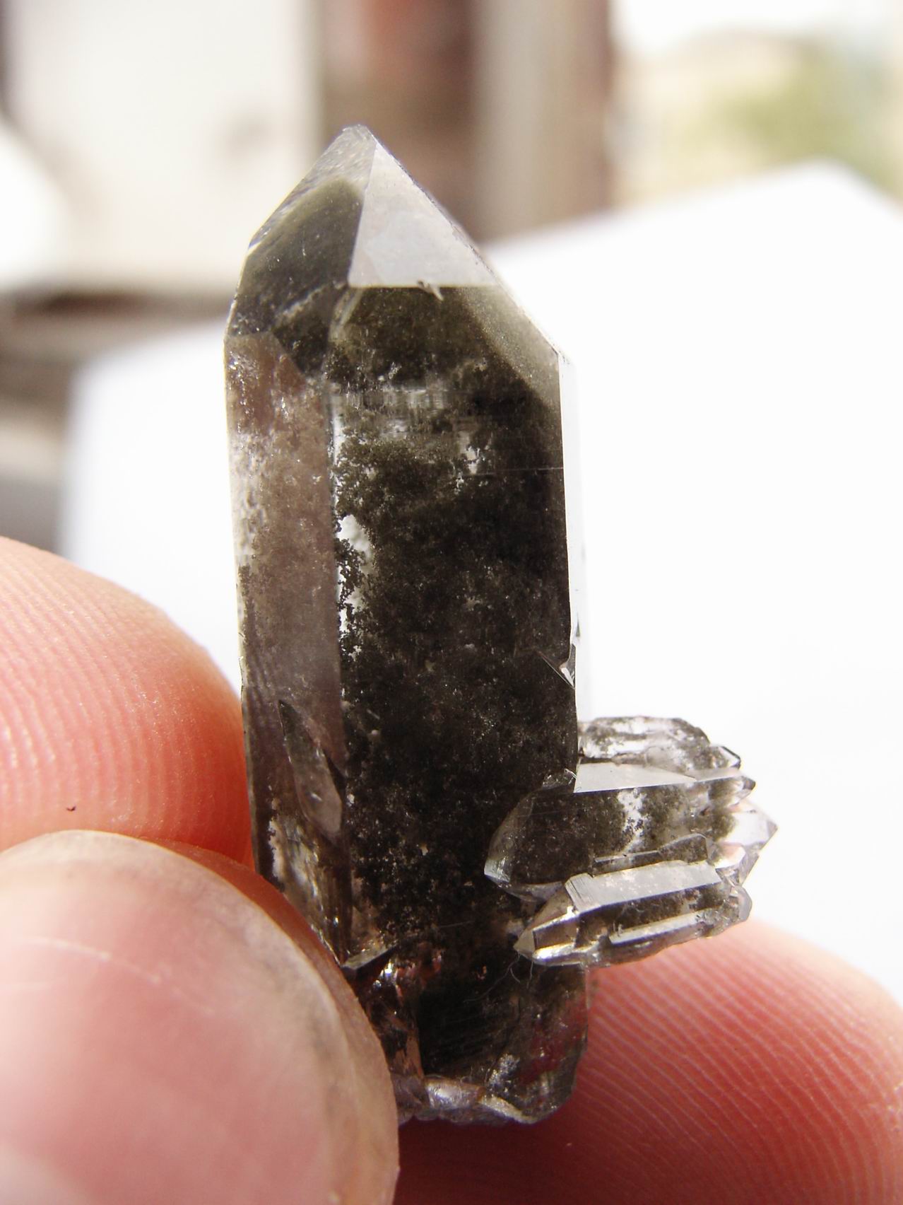

benevolus Posté(e) 2 juin 2007 Signaler Posté(e) 2 juin 2007 Maintenant une amie suisse m'a donné la recette suivante pour les quartz:- Mettre avant l'hiver les quartz chloriteux dans un cheneau de la maison - attendre que la neige tombe en abondance - attendre le printemps - aller chercher les quartz - constater que la chlorite est toujours là mais elle a pris une superbe couleur vert profond (sic) :coucou!: c'est peut-être une bonne technique mais il faut savoir que l'eau s'infiltre dans les fissures et avec le gel ça fait éclater les minéraux. pour ce qui est de la chlorite on l'appelle également "la lèpre des cristalliers" mais parfois c'est sympa: pointe de quartz avec fantôme de chlorite Citer

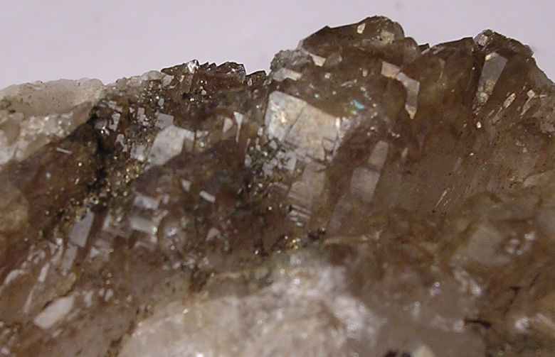

odripano Posté(e) 5 juin 2007 Signaler Posté(e) 5 juin 2007 Au¨Plan du Lac j'ai aussi batayé des fonds de poche à chlorite... et le résultat est là avec présence de brookite et anatases inframillimètriques.Eric Moins de chance, j'en ai ramené et tamisé a la passoire, rien ! ! moi aussi je la prefere dans les quartz que dessus ! Pour relancer le debat eternel sur la chlorite qui en sait plus sur la chlorite "brune" c'est une chlorite enrichie en Fer de couleur brun foncé qui donne de "faux" quartz fumés , j'en ai trouvé a plan du Lac et a la Lauziere, ... photo un de ces jours .... Citer
Alex.55 Posté(e) 6 juin 2007 Auteur Signaler Posté(e) 6 juin 2007 Je ne connais rien à la chlorite "brune" mais je suis impatient de voir ta photo du quartz "faux fumé"... Citer

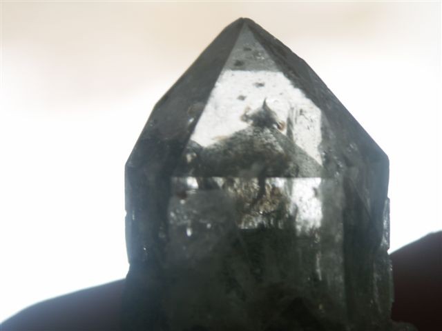

odripano Posté(e) 7 juin 2007 Signaler Posté(e) 7 juin 2007 Pas trop le temps de prendre de nouvelles photos alors en voici un que j'avais trouvé a la madeleine l'année derniere, l'esthetique est moyenne, mais surtout on voit une teinte caramel uniforme, on sistingue a peine la chlorite dedans, c'est assez etonnant : Une autre "delicatessen" de chlorite Citer
