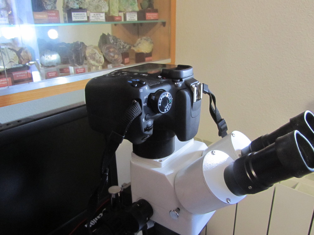

Je leur ai acheté une trino perfex sciences, avec oculaires 10x et 20x, plus doubleur. Au maxi, ça fait 160x. Je regrette de ne pas avoir acheté le modèle au dessus. L'avantage, c'est qu'on peut mettre le boitier du reflex directement dessus, sans aucun oculaire no objectif. Pour 70€ de plus, j'ai acheté un moniteur raccordé à l'APN par un câble HDMI, comme ça j'y vois super bien et je reste assis.
La bague d'adaptation est usinée dans un raccord en PVC, la baïonette est taillée dans une tôle d'alu.
Néodyme
post-10083-0-47708100-1443108848_thumb.j
post-10083-0-84784700-1443108867_thumb.j
