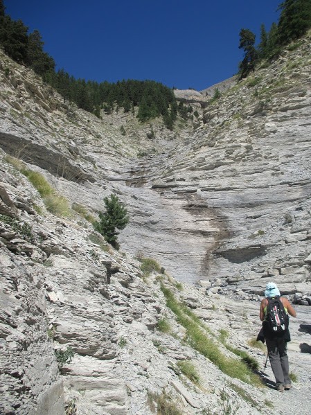

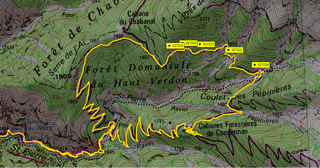

Je suis allée dans les gorges de Saint-Pierre, à Beauvezet, dans le Haut-Verdon - à voir absolument si vous venez dans les Alpes de Haute Provence. Au nord de la rivièr Saint-Pierre, un paysage désertique de cailloux, de ravins de pierre, de strates superposées dans le lit des rivières (marquées par un point sur la carte) ; au sud, du côté de Congerman, une forêt ombragée de pins et mélèzes. J'ai remarqué qu'au nord, il y a plusieurs ruisseaux, pas au sud. Est-ce suffisant pour expliquer ?
Quelles sont ces roches ?

Les 2 versants sont constitués des calcaires du Crétacé supérieur.
Aucune différence de substratum.
La différence de végétation est probablement liée à l'exposition au soleil avec un versant regardant vers le Sud au climat franchement méditerranéen et un versant regardant vers le Nord de type plutôt montagnard.
