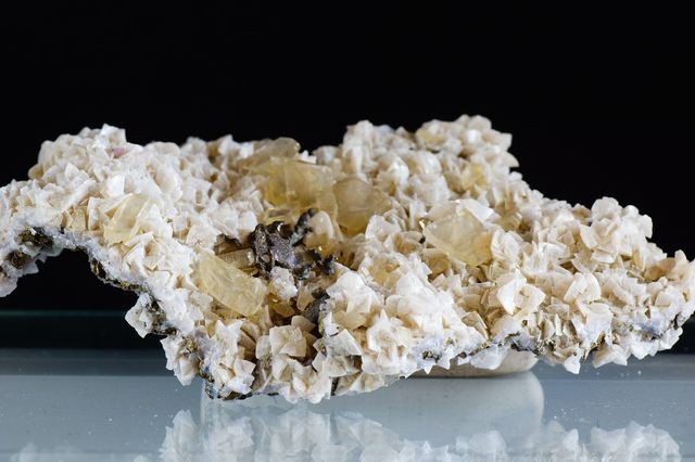

Pièce Espagnole d'où?

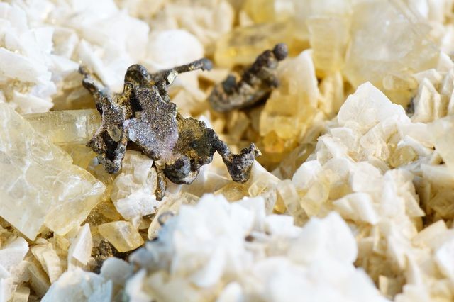

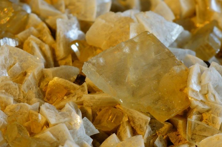

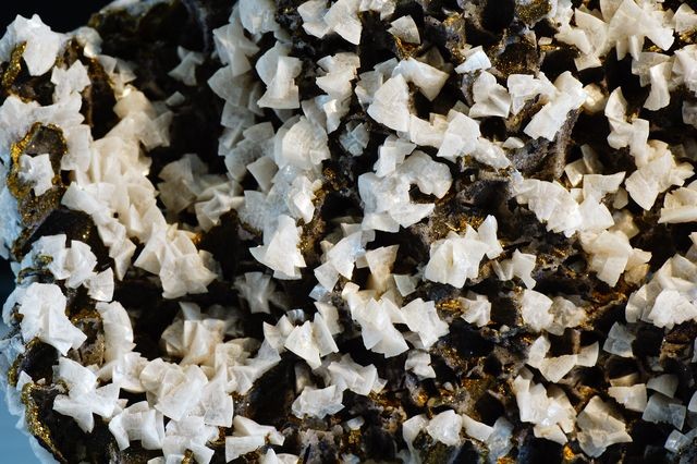

Sur la minéralogie, les tablettes oui Barytine, les cristaux en selles probable Dolomite mais si tu veux être sûr, un chouia d'HCL sur un cristal dans un coin et si effervescence de suite c'est calcite, sinon Dolomite.

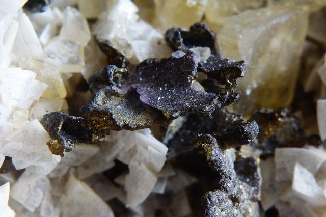

Pour ce que tu appelles cuivre, là on voit pas bien mais probable micro Pyrite sur la photo 1 éventuellement, regarde avec une loupe si tu peux et décris ce que tu vois?
Pour la photo 4, peux-tu faire un agrandissement de la partie métallique?

Regarde aussi s'il n'ai pas de la fluorite quelque part dans la pièce. Comme le dit Jojo, très probablement dolomite, baryte et pyrite, association classique de la mine Moscona dans les Asturies
Je vient de retrouver son étiquette " Berbès Asturie". Moscona fait'il parti de Berbès!

​Après une détermination plus poussée je suis du même avis que jojo, je ne pensait pas que la pyrite puisse avoir une forme squelettique?

Pour la provenance mine Moscona, Solis plutôt que Berbes car on n'y trouve pas ce genre de cristallisations
Les deux localités se situent dans la région des Asturies qui est une principauté au nord de l'Espagne sur la cote Atlantique
Berbes est en bordure de l'Océan et Solis est plus à l'intérieur des terres.
Jojo
Baryte plutôt crêtée a Berbes et relativement beaucoup moins de sulfures qu'à Solis. La pièce resemble vraiment au matériel qu'on a pu trouver à Moscona.
Je suis étonné du test HCl car les cristaux qu'o voit dans les photos ressemblent la cristallisation en selle typique de la dolomite (et pas de la calcite) et tres fréquentes a Solis. Pour voire vraiment la difference entre calcite et dolomite il faut del HCl dilué et froid.
Effectivement HCL sur Calcite, l'effervescence est immédiate et bien visible, sur Dolomite c'est plus long d'où une visibilité sous bino, un petit cristal de la pièce si c'est de la Calcite, dans l'acide au bout de 5 minutes il n'y a plus rien, pas besoin d'attendre 2 heures.
Mais il existe bien aussi de la Calcite présentant le rhomboèdre selliforme.
Là pour le coup, ainsi la pièce c'est plutôt Dolomite.
