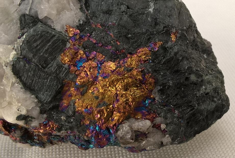

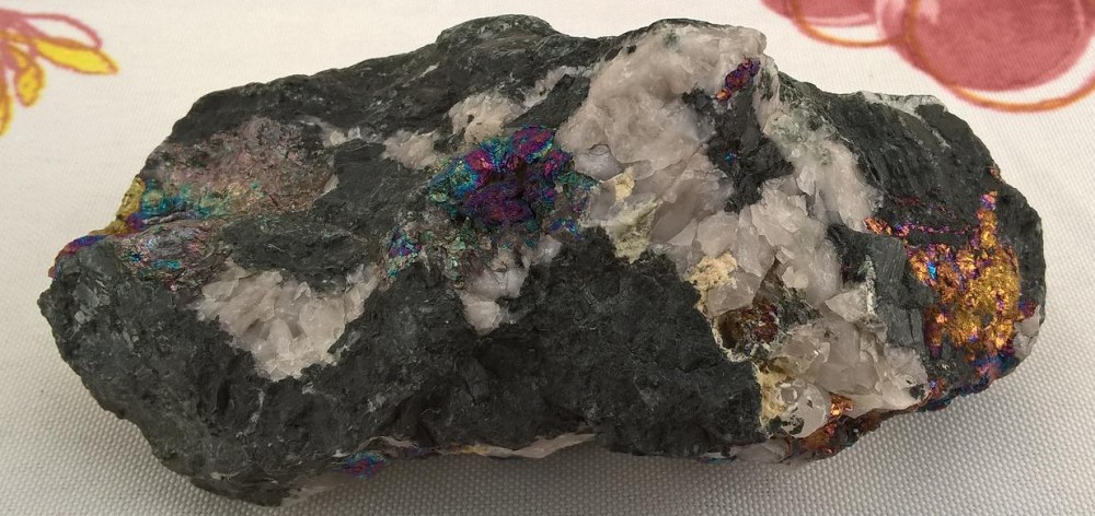

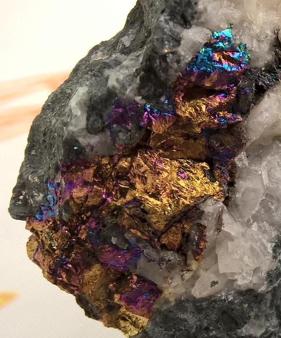

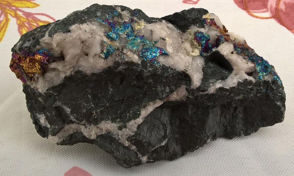

Une amie m'a rapporté cette roche d'Angleterre, Wadebridge (Cornouailles).
Elle mesure environ 10x5cm et est composée de quartz blanc et de schiste noir.
Par endroit,avant nettoyage, on appercevais ce qui pouvait être de la pyrite, cuivrée éventuellement.
Après nettoyage(d'abord javel, puis bain prolongé de dithionite_48heures_), j'obtiens ça (voir photos).
C'est naturel selon vous ? ou réaction chimique ? et ce serait quoi ?
Merci !

Bin non... C'est bien de la pyrite (ou chalcopyrite), sauf que là elle est altérée. Les irisations sont dues à des oxydations de surface ; en fait la surface devient irrégulière à une échelle atomique, ce qui a pour effet de décomposer la lumière visible, donnant cet effet "arc-en-ciel". C'est le même phénomène chez les coléoptères par exemple.
Le dithionite sur de la pyrite en même temps, c'était pas une riche idée. :sourire:
Cette méthode de nettoyage est assez risquée : vous utilisez un oxydant (eau de javel) puis son contraire un réducteur (dithionite). A part une majorité des silicates et quelques autres rares minéraux d'autres classes, les autres minéraux sont en général sensibles/altérables soit à l'un soit à l'autre .... utiliser les 2 ... c'est donc risqué. Ici on est en présence de composés réduits (=sulfures => chalcopyrite ou pyrite) .... donc il faut mieux éviter les oxydants (eau de javel, eau oxygénée, acide nitrique, ...) pour éviter les mauvaises surprises ( ....qui ne seront peut être visibles qu'à moyen- long terme)
