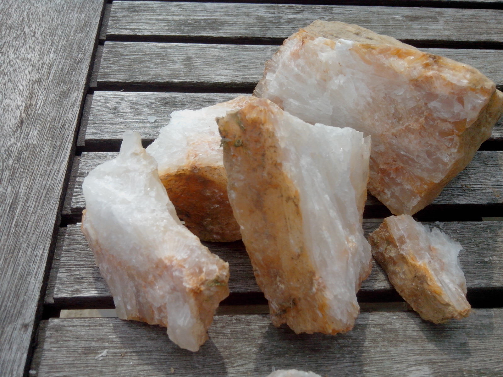

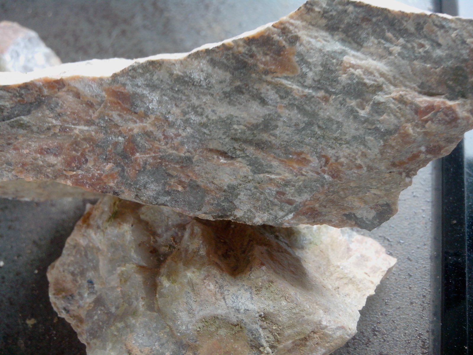

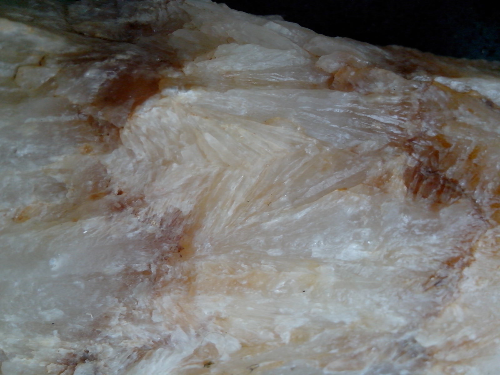

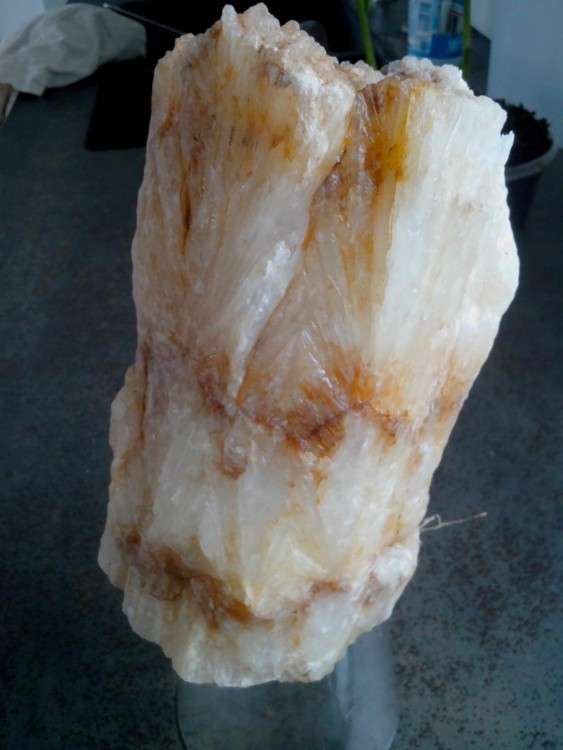

marie1212s Posté(e) 21 août 2015 Signaler Posté(e) 21 août 2015 Bonjour, J'habite en Vendée. J'ai un terrain assez difficile, tout pousse mal. J'étais partie pour regarder sur la toile comment apprendre à connaitre les spécificités des sols en fonction de sa composition et des plantes qui y poussent, quand je me suis demandé quel type de géologie on trouve en vendée. On peut trouver quelques cartes géologiques mais rien de bien précis. En plantant mes arbres j'ai sorti énormément de très gros blocs de pierre. Deux types principalement. J'aurai aimé en connaitre le nom. Cela m'aiderait pour connaitre mon sol. Merci de votre aide celui là on trouve des blocs de 40x60CM Citer

Invité SPATHFLUO Posté(e) 21 août 2015 Signaler Posté(e) 21 août 2015 Barite, quartz… Tu sais que dans un autre contexte, beaucoup aimeraient être à ta place ? Ceci dit, je pense que certaines enseignes de jardinage peuvent t'aider pour l'analyse de ton sol. Citer
Michel de Champigny Posté(e) 21 août 2015 Signaler Posté(e) 21 août 2015 Bonjour, Pour les plantes, 2 grandes familles de sol (essentiellement): calcaire ou pas calcaire. Prendre des agrégats de sol, sans cailloux et mettre une goutte d'acide chlorhydrique dessus. Ça mousse: sol calcaire; ça ne mousse pas: sol pas calcaire. C'est un point essentiel pour faire des plantations réussies. Après on peut aller plus loin avec des analyses plus poussées, mais ce n'est pas indispensable pour un jardin d'agrément. Bon jardinage Michel Citer
le sablais Posté(e) 21 août 2015 Signaler Posté(e) 21 août 2015 Tu donnes ta localisation plus précisément et ce sera plus facile. La Vendée pour faire simple est divisée en deux zones : vers le sud sud est, la zone sédimentaire, à tendance calcaire et la zone nord nors ouest à tendance métamorphiques avec filon de quartz par exemple. Citer
3frangin Posté(e) 21 août 2015 Signaler Posté(e) 21 août 2015 Bonjour, je dirai plus calcite que barytine !! si c'est de la barytine un bloc de 40x60 cm est très très lourd et si c'est de la calcite une goute de vinaigre blanc (ou mieux de l'acide chlorhydrique) devrait faire une réaction. à plus ....................... Citer
ice tea Posté(e) 21 août 2015 Signaler Posté(e) 21 août 2015 Bonjour, Je suis de l'avis de "3frangin" pour "Calcite" ice tea Citer
Kayou Posté(e) 21 août 2015 Signaler Posté(e) 21 août 2015 Tests de base: de dureté par rapport au verre et d'effervescence à HCl (le vinaigre c'est pour la salade). Et peut être aussi noter la présence ou l'absence de clivages (sur un morceau brisé menu). La simple détermination au coup d'œil, comme on le voit souvent, n'est pas toujours unanime, ni évidente, ni exacte, et puis un minéral peut se présenter sous de nombreuses formes et ça ferait autant de coups d'œil ! Citer

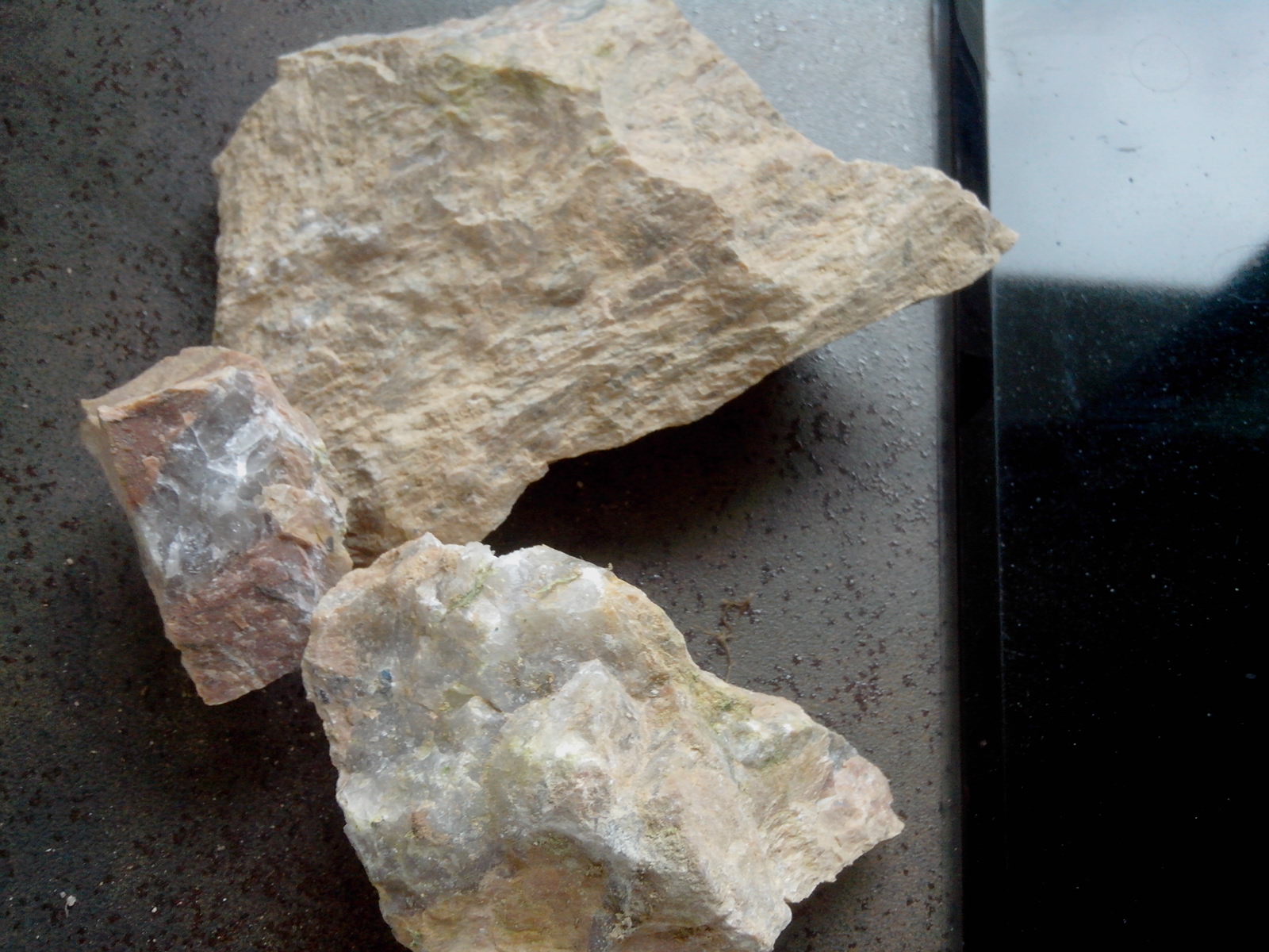

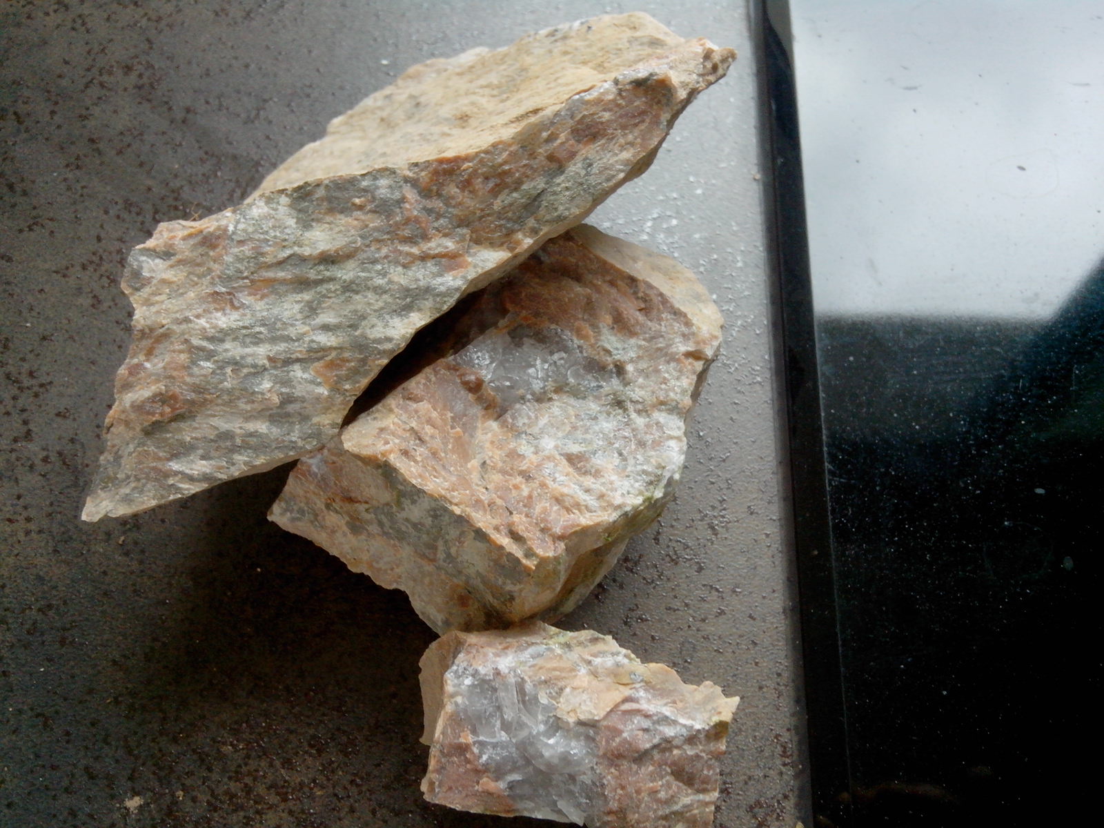

1GM Posté(e) 21 août 2015 Signaler Posté(e) 21 août 2015 moi aussi ca me fait penser à de la calcite... bien massive. ( premier message ) Baryte j'y crois absolument pas... 40*60 ça pèserait un âne mort. ( désolé Michel ) Le second je suis plus dubitatif sur la nature des roches du second... certaines ont l'air ''calcaire'' ( pour rester dans le simple ), et d'autres ont l'air d'être ''pas calcaire''. Bref, le vinaigre ( chauffé un peu pour que ça aille plus vite ) ou l'acide chlorhydrique fournissent un résultat définitif dans ce cas... Citer

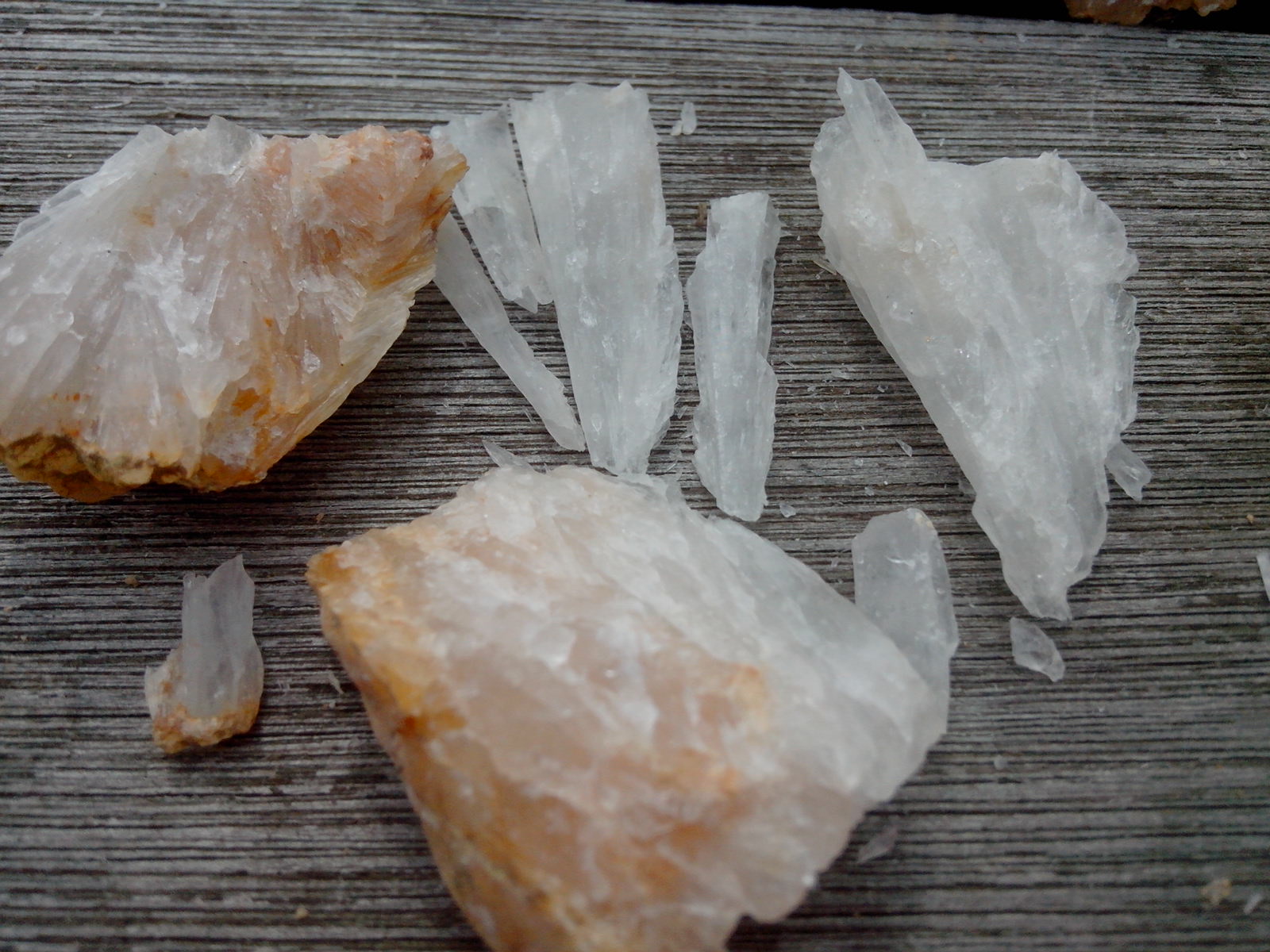

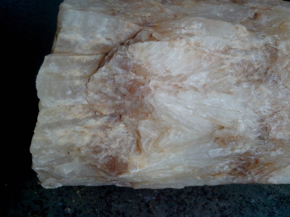

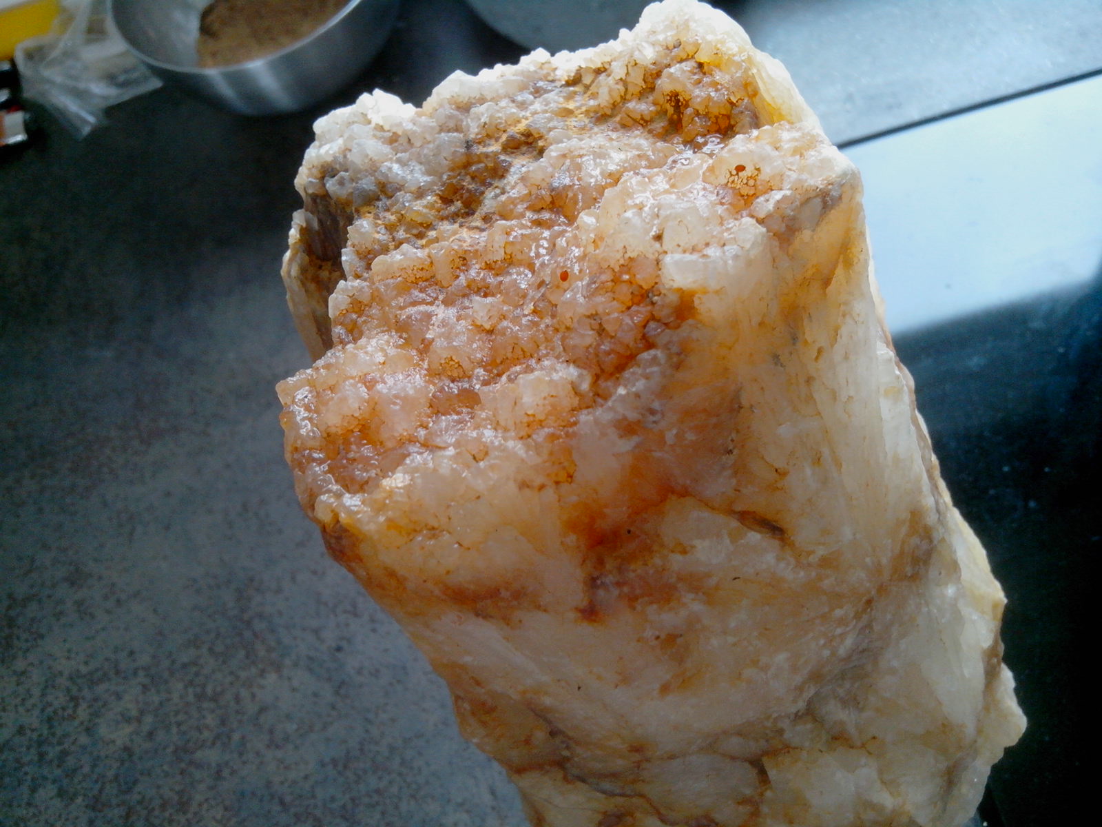

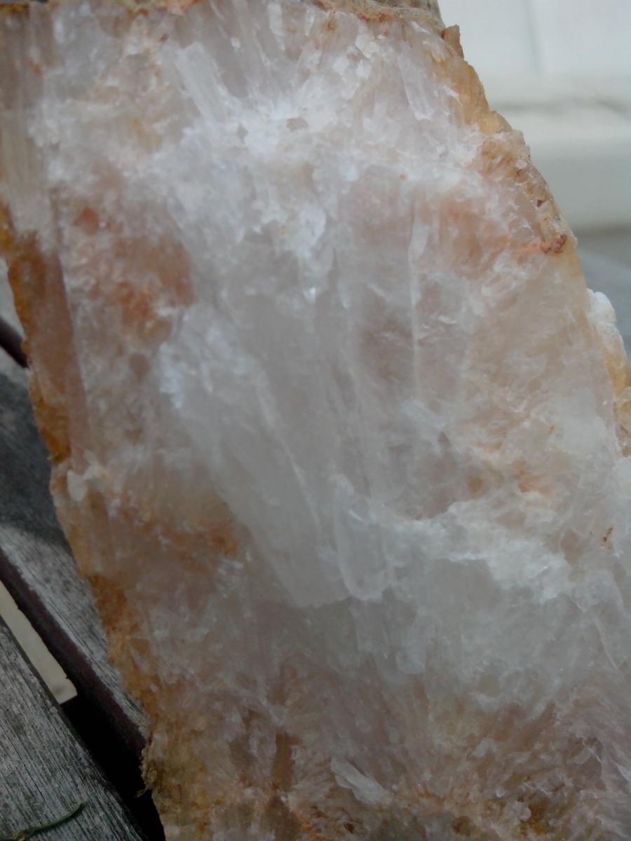

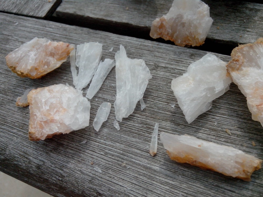

marie1212s Posté(e) 22 août 2015 Auteur Signaler Posté(e) 22 août 2015 Bonjour, Merci de vos réponses. En fait j'avais déjà lu des trucs et j'avais testé avec du Viak... (produit de salle de bain anti calcaire) et ça n'avait rien fait. Retesté avec du vinaigre blanc chaud, et à part le fait que ça pique les yeux ... aucun effet sur aucun des cailloux. Les roches 2 ne sont qu'un seul et même cailloux que j'ai cassé en trois pour que vous puissiez voir à l'intérieur. Dans ce dernier il y avait un morceau incrusté, transparent et gris. Pour répondre à 1gn, ça pèse un âne mort... on a du le porter à deux. celui qui est en photo et qui fait 15cm de haut sur 8cm de diam pèse 2kg200 j'habite au sud ouest coté la tranche sur mer. Citer

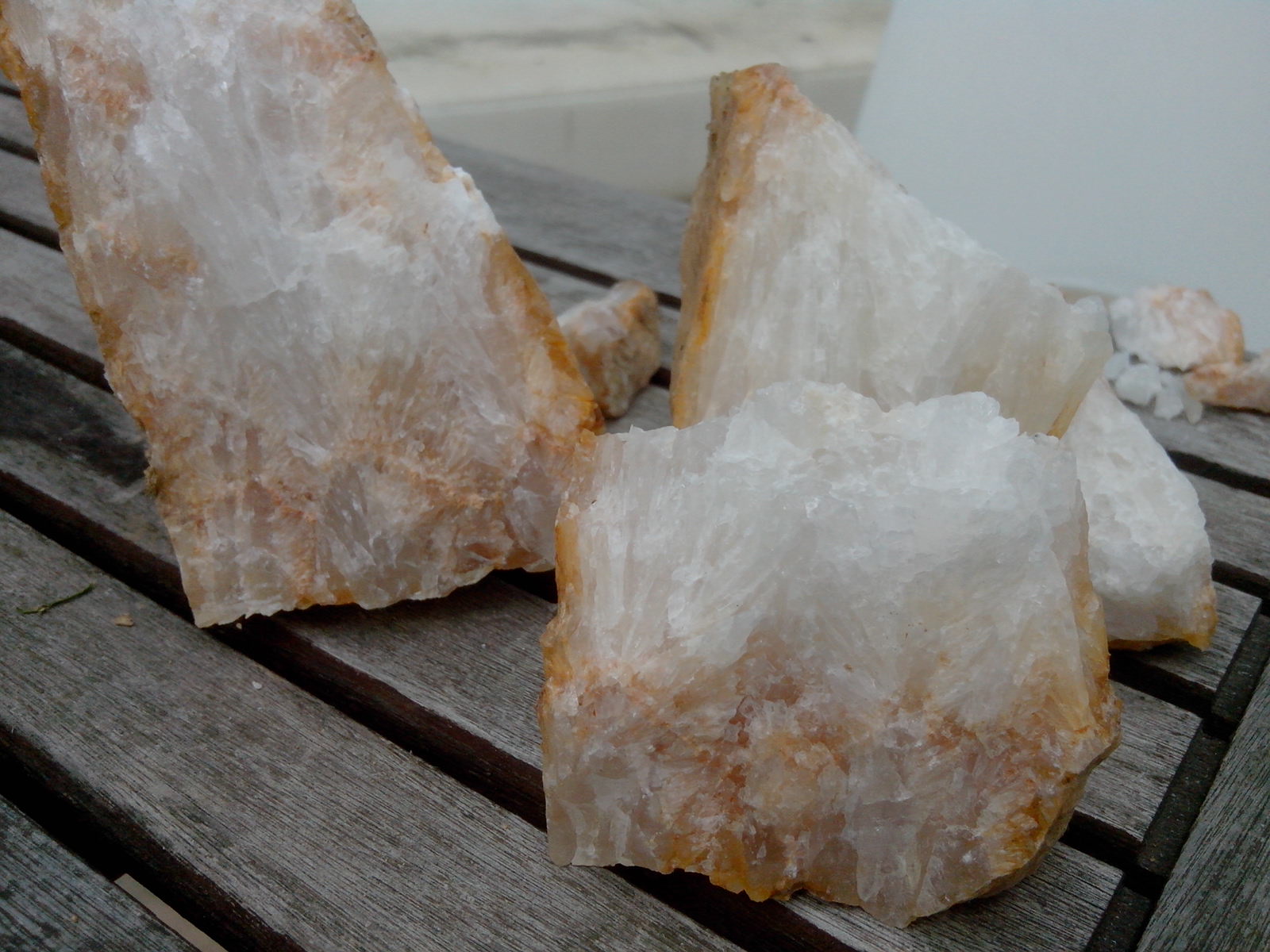

marie1212s Posté(e) 22 août 2015 Auteur Signaler Posté(e) 22 août 2015 pour faire plaisir à Kayou j'en ai cassé un. Il est parti en mille morceaux sur un coup de masse. Citer
Michel de Champigny Posté(e) 22 août 2015 Signaler Posté(e) 22 août 2015 Ca ressemble à du quartz. La question de départ était tout de même d'avoir une idée sur ces cailloux pour en déduire la qualité du sol. Le fait qu'il semble y avoir de gros blocs de quartz peut laisser supposer que ce n'est pas un sol calcaire, si tant est que ces blocs n'ont pas été rapportés. Donc à faire: test à l'acide sur le sol, si négatif la mesure du pH du sol est utile comme analyse simple et peu coûteuse: pH dans l'eau et pH dans le KCl . Cordialement Michel Citer
Manu34 Posté(e) 22 août 2015 Signaler Posté(e) 22 août 2015 Cela fait vraiment calcite.... même si j'ai d'abord pensé quartz! Mis à part ça, un truc pour savoir si le terrain est calcaire ou pas: 1- on prélève un peu de terre partout sur le terrain. 2- on jette le tout dans une bonne quantité d'eau 3- on passe l'eau à travers un filtre à café en papier 4- on teste le pH de cette eau avec des barrettes prévues à cet effet (par exemple pour tester l'eau des piscines) vendues dans les jardinerie ou magasins de brico. Un truc plus rapide mais moins précis: 1- on jette la terre dans un seau d'eau 2- on remue bien 3- on récupère l'eau boueuse dans un récipient en verre assez grand et on attends Si les particules d'argile en suspension se déposent dans les 15 à 30mn c'est calcaire. Si cela reste en suspension c'est acide. Je préfère quand même la première solution. Voilà, voilou! Citer

ice tea Posté(e) 22 août 2015 Signaler Posté(e) 22 août 2015 Bonsoir, Vous direz ce que vous voudrez, mais ça fait beaucoup Calcite quand même... ice tea Citer
Lucailloux Posté(e) 22 août 2015 Signaler Posté(e) 22 août 2015 C'est normal, c'en est ! Du genre de celles qui recristallisent à la faveur de la moindre cavité de dissolution dans les calcaires karstifiés... Et qui n'ont aucune cohérence parce qu'elles forment des agrégats de cristaux non solidaires, qui s'effritent à la main chez moi. Le vinaigre n'a pas fait effet -> si si, mais la réaction avec le vinaigre (acide éthanoïque, un acide faible) ne produit pas de réaction très visible.. Allez, quelques bulles si c'est bien concentré et chaud. Pour ces raisons, le vrai test se fait à l'HCl, un acide fort facile à se procurer, qui va produire un plus grand nombre de réactions par unité de temps qu'un acide faible, donc plus de bulles bien visibles, donc on sait que c'est de la calcite. Citer
jojo38 Posté(e) 22 août 2015 Signaler Posté(e) 22 août 2015 Sur les photos, on dirait bien du sédimentaire et tous les morceaux qu'a occasionné le coup de marteau, c'est pas du quartz Un coup d"HCL dessus pour confirmer la Calcite. Citer
Araçuai Posté(e) 22 août 2015 Signaler Posté(e) 22 août 2015 +1 pour de la calcite (surtout à la Tranche sur mer) Citer
