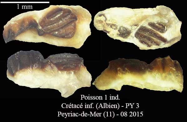

j'ai trié aujourd'hui de l'Albien indérieur/moyen, du massif de Fontofroide, dans l'Aude, plus précisément du lieu dit Fontcouverte (à pas confondre avec le village du même nom). Gisement célèbre pour ses fossiles pourvus de leurs coquilles.
J'ai eu la surprise d'y découvrir au milieu d'ostracodes et d'ossicules d'ophiures, cette curieuse dent portant une partie coupante et l’autre broyante, que j'attibue à un poisson de moi inconnu.
Je compte sur vos lumières pour une piste de détermination !
Dessus / dessous
Face a / face b
Photos prise à la bino au grossissement 30, compilées par stacking de 4 à 6 images.
Etrange cet aspect coupeur écraseur ! c'est un ou deux objets ?
C'est la même dent avec racine commune creuse (photo en haut à droite). Les deux parties sont reliée par un pont d'émail comme on peut le voir sur la vue par dessus (en haut à gauche)

On dirait un bout d'une dent de Ptychodus...
J'ai éxploré cette piste mais la couronne de cette dent est complète et si la partie broyeuse ressemble à du Ptychodus, les stries ne sont pas dans le bon sens. Ptychodus possèdent des dents purement broyeuse en forme de galet plus ou moins conique ou arrondi, mais jamais de denticule latéral, d'autant que le la partie incisive fait ici la même taille que la meule adjacente.
Ce qui me trouble aussi, c'est la racine creuse totalement évidée jusqu'à l'émail, y compris du coté incisif (ce que l'on ne distingue pas sur la photo).
J'avoue ma perplexité devant cette énigme. J'ai écrit à elasmo.com pour leur demander leur avis, mais il est fort possible que nous soyons en présence d'un téléostéen.

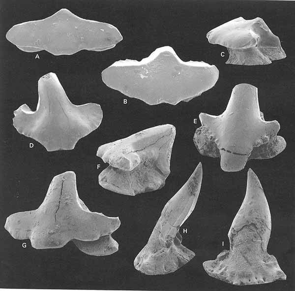

J'ai regardé un peu de biblio sur le sujet chez les élasmobranches, mais je n'ai rien trouvé qui ressemble à cela. Les denticules dermiques (dermal denticles des auteurs anglo-saxons) que je rencontre habituellement ressemblent plutot à ça :
post-22622-0-29450000-1439789932_thumb.j
Planches issues de : Underwood, Charlie J. and Mitchell, S.F. (1999) Albian and Cenomanian selachian assemblages from North East England. Special Papers in Palaeontology 60 , pp. 9-59.
