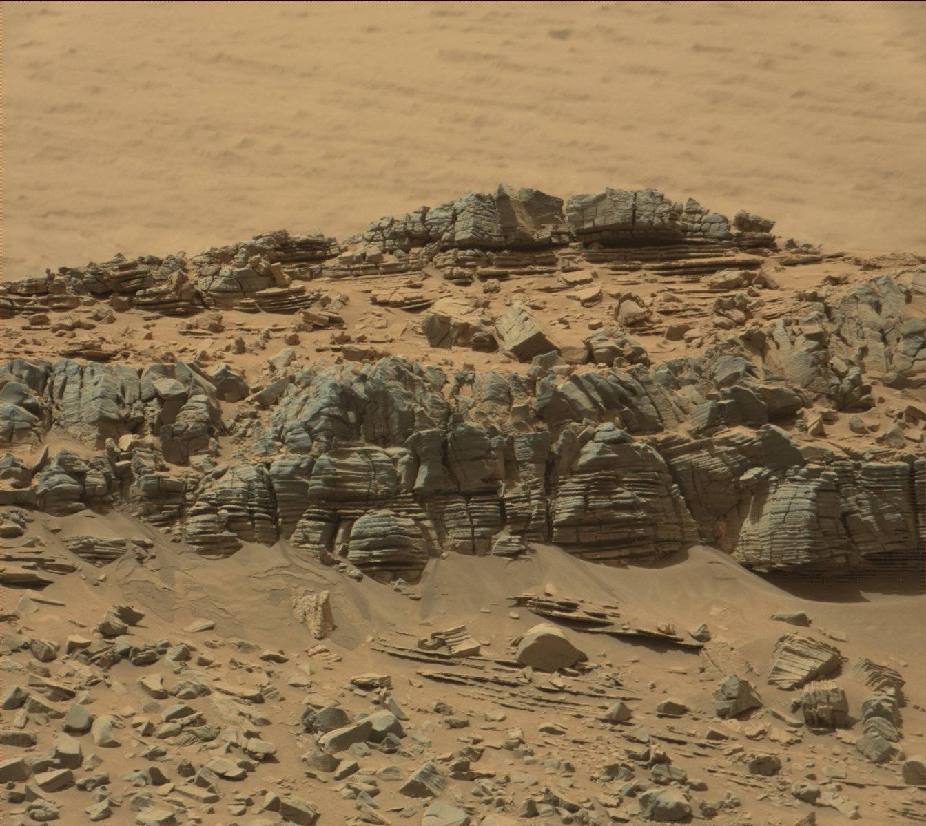

LALEX Posté(e) 4 août 2015 Signaler Posté(e) 4 août 2015 Bonjour, je me sers de l'actualité pour assouvir ma curiosité! La géologie spatiale tente à me passionner de plus en plus actuellement, mais sur le forum hormis la rubrique météorite, on voit pas grand chose la dessus, alors que ce domaine est très vaste (comme l'univers). Dans un premier temps, je souhaite pas trop m’étendre dans toutes les directions, peut-être que par la suite cela permettra l'ouverture d'autres posts du même acabit que celui-ci. La NASA vient de diffuser cette photo, mise à part (le crabe) qui constitue lui aussi une curiosité, je me pose quelques questions qui j'espère trouveront réponse parmi vos compétences. Quelles seraient les conditions équivalentes sur terre pour avoir ce type d'accumulation. Quelles seraient les modifications qui pourraient entraîner ce type de changement dans la stratigraphie. Si la photo n' est pas agrandissable, elle l'est probablement en ligne sur le net. Merci d'avance PS/ en plus de vos commentaires, d'autres photos sont les bienvenues! @+ Citer

Quaternaire Posté(e) 5 août 2015 Signaler Posté(e) 5 août 2015 Bonjour, pour ma part je vois que le sediments meuble est probablement en grande partie constitué de sable. L'affleurement rocheux montre des stratifications entrecroisées (cross bedding). Ce type de strati peut se former soit par processus fluviatile, marin ou eolien. Je pense que dans ce cas il est plus probable que cela soit d'origine eolienne et que cet affleurement soit l'equivalent terrestre d'eolianite (dune fossile). Un afflleurement "pleistocene" martien Citer

José el Français Posté(e) 5 août 2015 Signaler Posté(e) 5 août 2015 Intéressante cette photo, sur la gauche la différence de couleur/texture entre les couches de sables ayant glissé et celles fixes dénoterait-elle un phénomène d'humidification en sous-sol ? JeF Citer

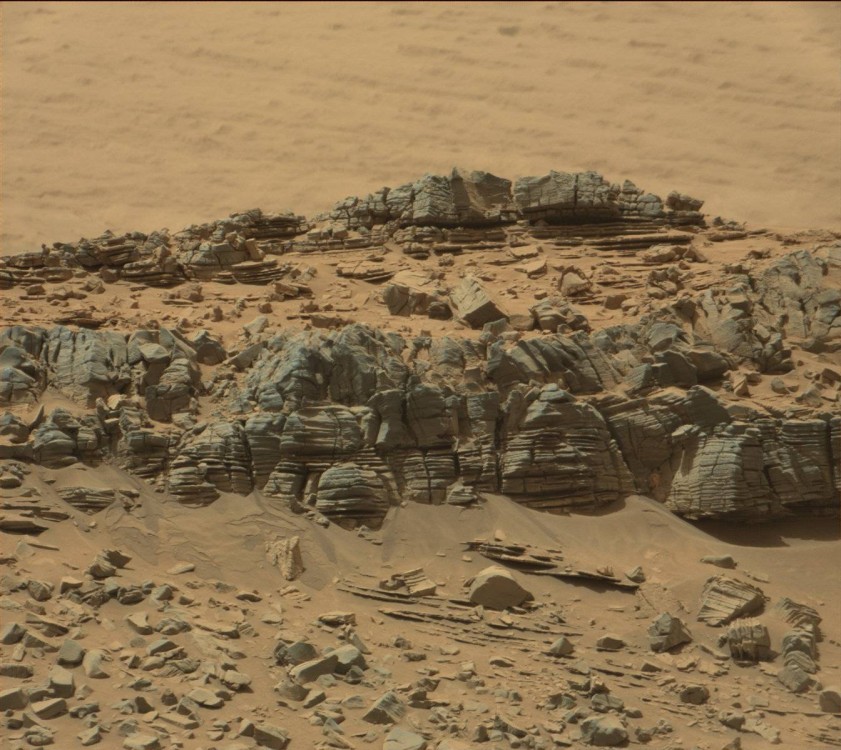

Kayou Posté(e) 5 août 2015 Signaler Posté(e) 5 août 2015 Mais c'est comme chez nous ! Extrait : http://www.nasa.gov/mission_pages/mars/images/index.html Citer
LALEX Posté(e) 5 août 2015 Auteur Signaler Posté(e) 5 août 2015 je me pose d'autres questions: des bancs de pierres sont (massifs) avec des diaclases et d'autres bancs intercalés sont feuilletés. Dans quelles conditions les bancs massifs se sont-ils formés, alors que ceux feuilletés semblent eux formés par le vent (loess)? Si il n'y a pas d'atmosphère comment peut il y avoir du vent? Citer
Quaternaire Posté(e) 5 août 2015 Signaler Posté(e) 5 août 2015 Il y a du vent sur Mars, on y trouve des dunes actives: http://www.lpi.usra.edu/publications/slidesets/winds/ Pour l'aspect massif, je pense que c'est juste le jeu de l'erosion eolienne (deflation) qui lisse et masque la strati feuilletée, mais celle-ci est visible si on regardes attentivement. Citer
