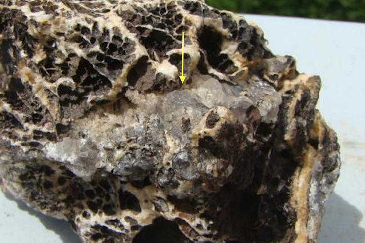

Lily, votre 2nde pierre ressemble a un stockwork de silice dans une roche quelconque, que l'on ne peut identifier ici sur photo (exercice toujours difficile, surtout lorsque c'est aussi altéré).
Pour définir rapidement et simplement un stockwork, il faut imaginer une roche initiale, bourrée de fractures. Ces fractures sont parcourues par des fluides minéralisateurs, ici de la silice je pense, qui viennent "remplir" les vides. Lorsque la roche s'altère, il ne reste qu'une sorte de squelette plein de trous. Il faudrait juste tester si les parties blanches rayent le verre pour confirmer la silice.
Perso je ne vois pas d'intéret à la casser, si je ne me trompe pas, ce sera pareil a l'interieur.

Essayes de faire les tests de rayures avec divers endroits de ta pierre, j'y verrais bien comme Géologiste une composition de silice ton cailloux, même toi sur ton post 21 tu suspectes du quartz, d'où ma blagounette de la morille :grand sourire: pour tester.

Pour le stockwork, je vois ce que vous voulez dire mais l'aspect n'est pas tout à fait le même: les trous sont ronds et réguliers, cela ferait plutôt penser à une roche volcanique genre pierre ponce. Mais ça n'en est pas une car ne flotte pas, serait au contraire assez dense. Aucune arrête ne raye le verre. Le mystère reste entier. Merci pour vos réponses.

C'est étonnant qu'il n'y est pas un coin qui puisse rayer le verre car à première vu ta "Morille" :grand sourire: serait constituée de silice
Si elle ne réagi pas à l'HCL, tu devrais bien trouver une petite pointe quelque part pour pouvoir faire le test de dureté
Je ne peux que te dire d'insister :desole: sur la photo, sur ta pierre en haut à droite, la partie que l'on dirait "vitreuse-quartz" tu as essayé de ce côté-là?

Il peut s'agir d'une cargneule (carbonate) , d'une meulière(silice) .... Test HCl et dureté.
Invité jean francois06
Si elle ne réagi pas à l'HCL,(nitrique)sur ta pierre en haut à droite, la partie que l'on dirait "adamantin, vitreux, résineux, nacré, submétallique, gras.[/size]"si dureté de 3 à 3,5 et trace blanche? :siffler: Faciès des terres noirs!!
