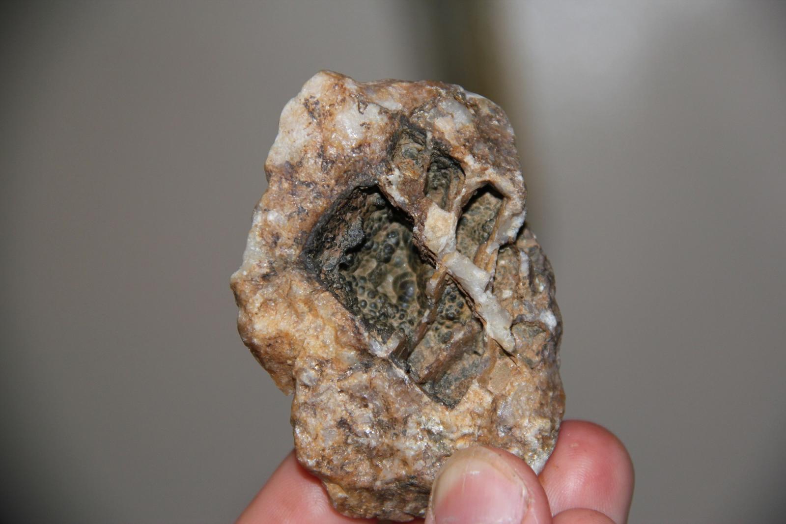

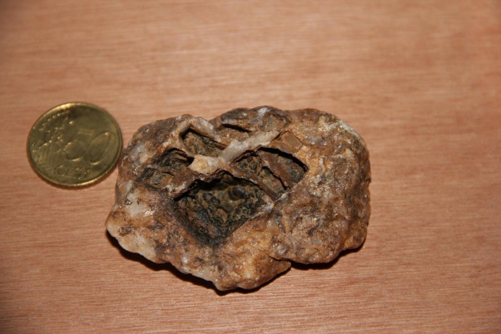

Je viens ici pour trouver de l'aide et identifier un individu un peu étrange.
D'autant plus étrange que pour un novice comme moi ma première réaction a été de voir dans une encyclopédie des minéraux (Grund; 6eme éd; 91) et bon là... le seul minéral qui se rapproche le plus a pour nom l'uraninite. (Partie noire à l'intérieur des cavités)
post-22590-0-23488300-1438158378_thumb.jpost-22590-0-58757300-1438158409_thumb.j
En gros j'ose espérer que je me trompe et je viens requellir l'avis d'un oeil rodé, et peut être ses ralleries aussi ... que j'accepterai sans fléchir :P

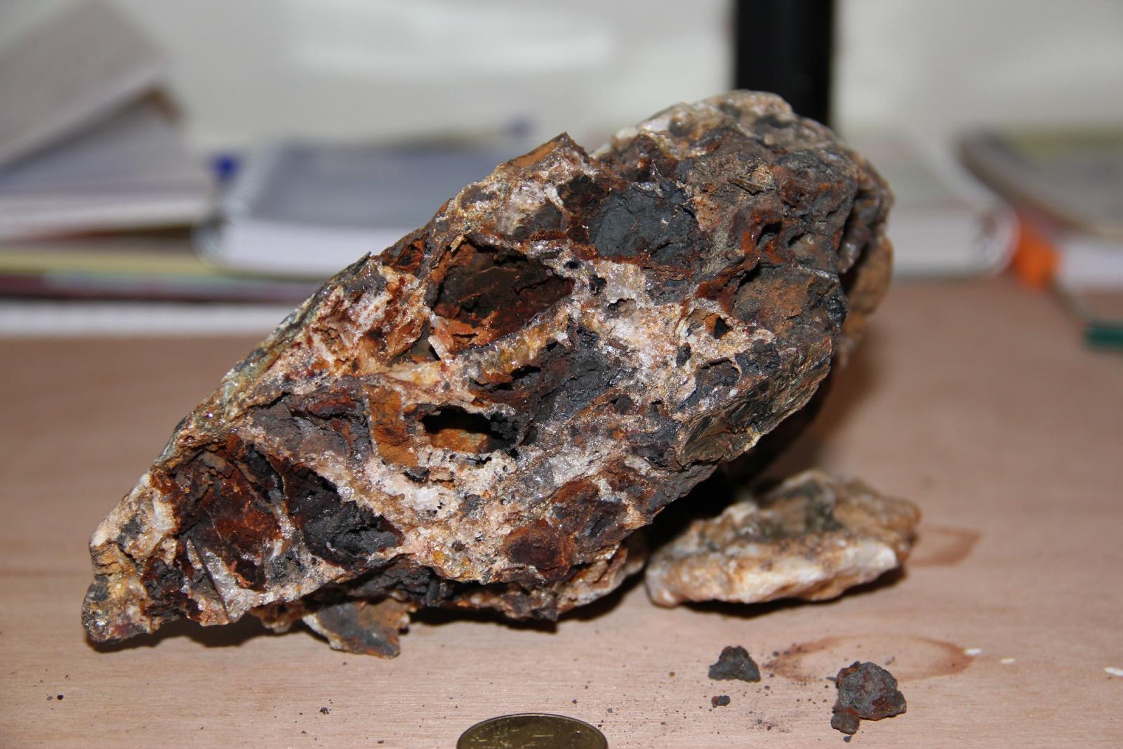

Pour situer un peu j'ai trouvé l'objet dans les cévennes à la frontière gard/lozère (dans un ruisseau), je rajoute aussi une photo d'une roche qui était dans la même zone qui me semble particulièrement abimée et dont j'ignore aussi la compo et le nom, si ça peut aider.
post-22590-0-04570500-1438158391_thumb.j

D'accord merci pour ces premières réponses si déjà j'ai confirmation que ce n'est pas de l'uraninite ça me va car je suis très proche de là ou j'ai trouvé le caillou ^^
Ca me fait déjà pas mal de choses à chercher avec vos avis et puis en découvrant le site je trouve certain élément aussi et effectivement pour le second il y a bcp de schiste/micaschiste/granite ds le coin donc c'est sans doute un truc tout simple bien oxydé comme tu le dis alain peut être du schiste oui.. pour la pyrite la je suis moins sûr cependant j'ai trouvé hier un tit caillou d'aspect rouillé de l'extérieur et en le cassant je pense qu'il y a de la pyrite dedans.
Ce qui m'intrigue aussi pour la 1ere c'est la forme ronde (globulaire?) des cristaux (si c'est bien des cristaux?) noir qui sont à l'intérieur du quartz ...est ce que ça sous entend un millieu spécifique ? une composition spécifique ? etc il faut que je cherche des choses sur la formation des cristaux je trouve ça assez énorme ^^

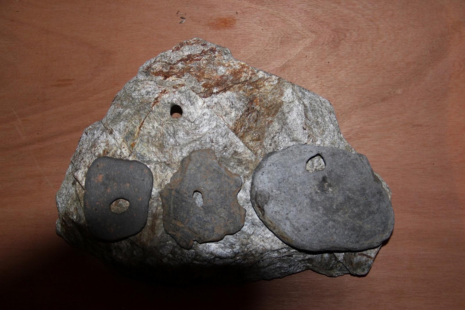

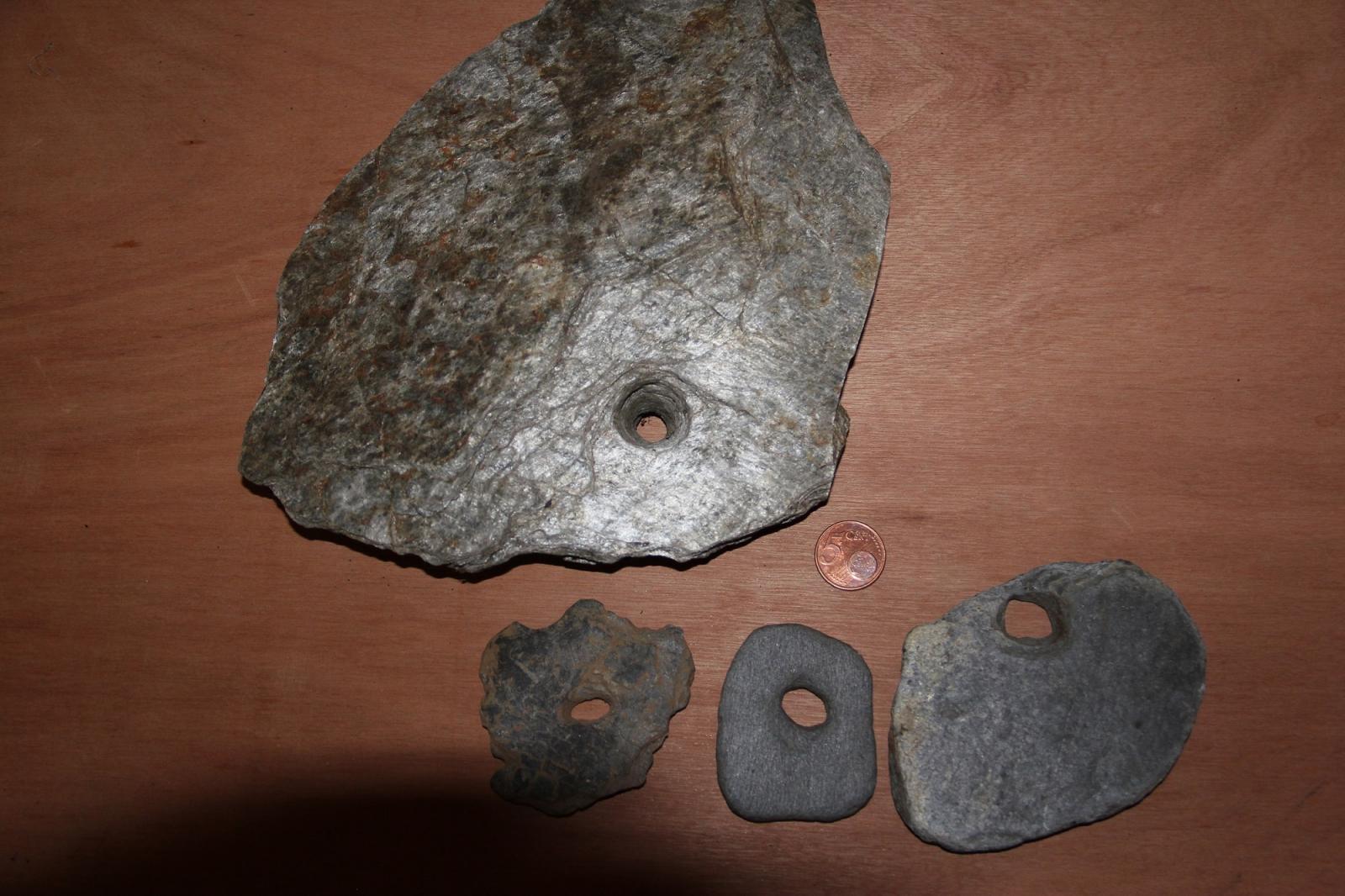

Re, toujours dans le même ruisseau au fil du temps j'ai trouvé des galets un peu étranges.post-22590-0-96271300-1438684138_thumb.jpost-22590-0-25678700-1438684214_thumb.j
D'après vous quelle origine pour les trous :) ?
Jpense à l'homme au moins pour le gros -que je n'ai pas trouvé en ruisseau mais plus haut dans la même zone-(mais pourquoi faire.... ?) sinon certainement aus plantes pour les autres. Erosion ? Plante? homme ?
Une explication ?

Je pense plutôt à des restes d'ardoises de couverture qui auraient été jetés dans le ruisseau.
Les trous servent à passer les clous pour les fixer sur la charpente.
Dans certaines régions on s'en sert aussi pour étancher par recouvrement les façades des bâtiments qui sont les plus exposées à la pluie.
S'il y a des châtaigniers autour, ces plaques ressemblent aux lauzes qui couvraient les toits des abris et des "sécadous" appelés aussi "clèdes".
Pour revenir au sujet initial, les petites "boules" pourraient bien être de la goethite.

Je pense a posteriori que les deux plus gros ne collent pas avec des poids de filets au vu de la position des trous, mais rejoignent le raisonnement de manu34 (je te remercie ça correspond bien au type du lieu et avec le passé de celui ci, clède, lauzes, mur pierre sèche, béal etc :))
Le troisième de forme arrondi très abîmé correspond peut être (celui ci aurait été trouvé lors d'une rénovation de mur en pierres sèches proche du cours d'eau) tandis que le dernier correspond probablement à un poid de filet à profondeur variable, comme dit dans le texte de lien. Et, il correspond au type de rivière dont le débit peut être très puissant avec des pentes variées etc. Je me suis amusé à faire passer un fil comme sur le dessin et il se trouve que sur les grands côtés il y ait comme deux encoches et le poid reste fermement ficelé. Bon elles ne sont pas très nettes nonplus et tout ça reste de l'ordre du "maybe" mais ça suit la logique décrite avec le dessin. Et puis je veux sans doute y croire aussi ^^
Après pour l'époque on peut vite se tromper d'après ce que j'ai lu et même si c'est un poid de pêche qui a été utilisé sur ce ruisseau (probable) rien ne me dit quand et c'est probablement aussi assez récent.
