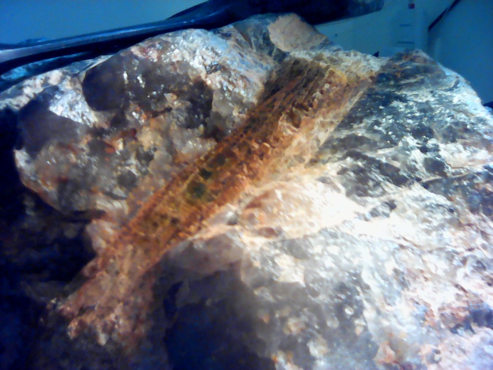

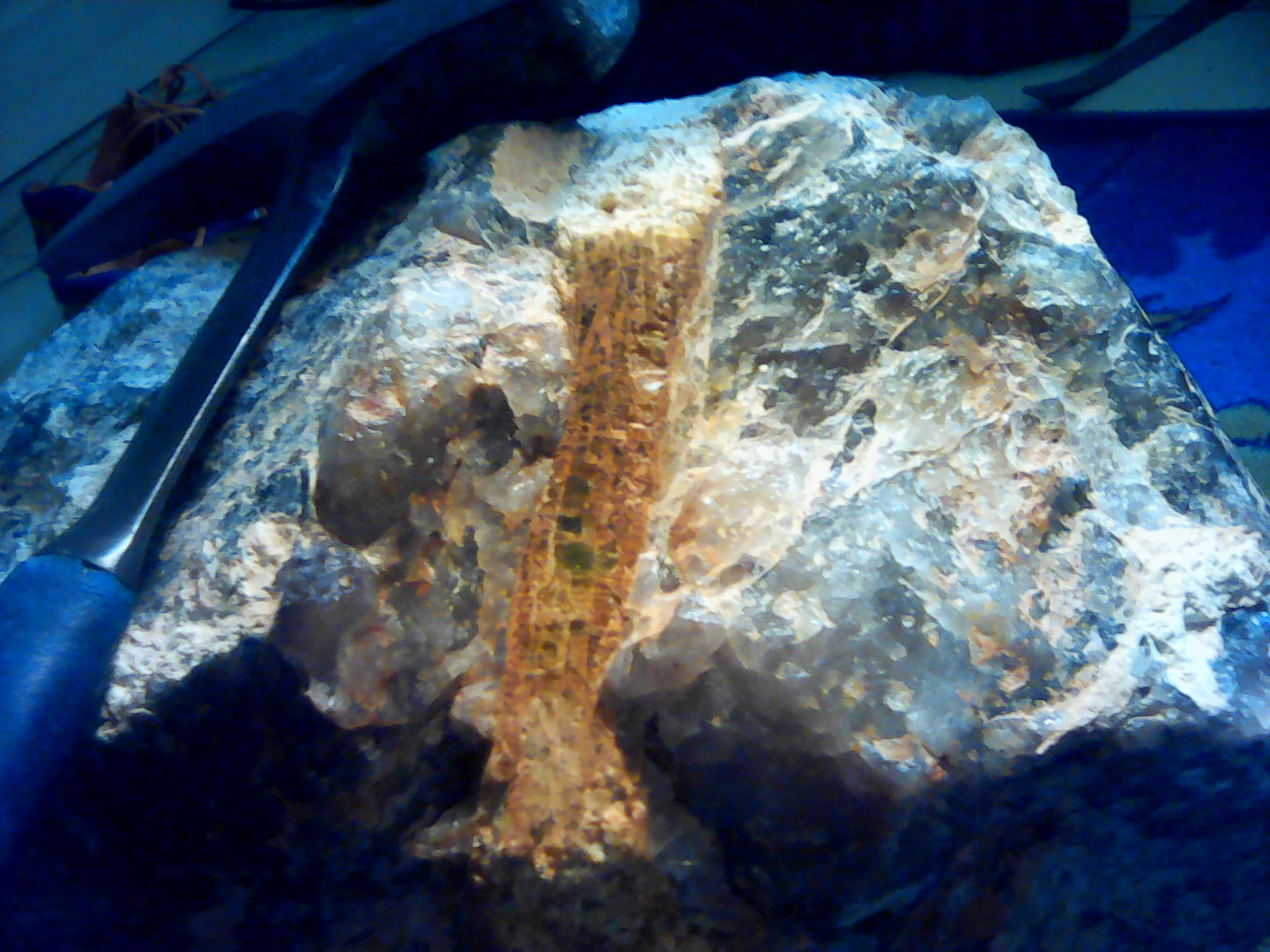

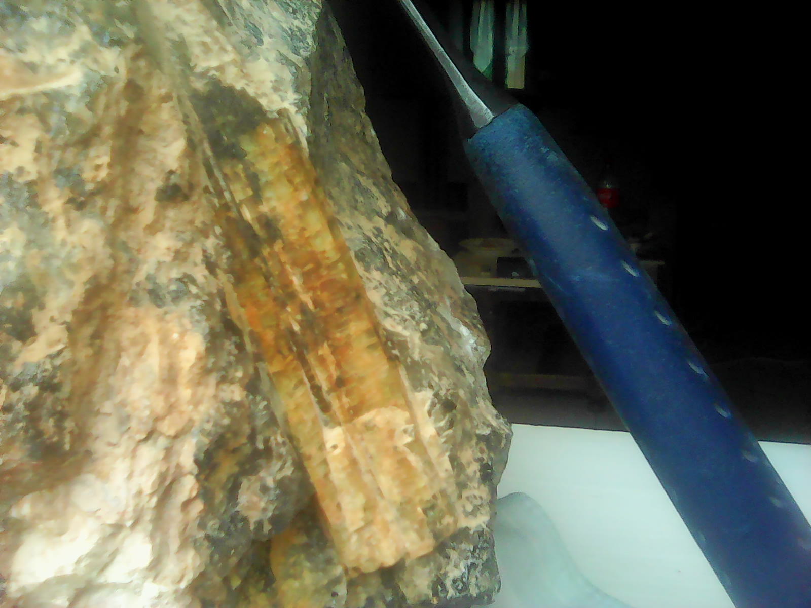

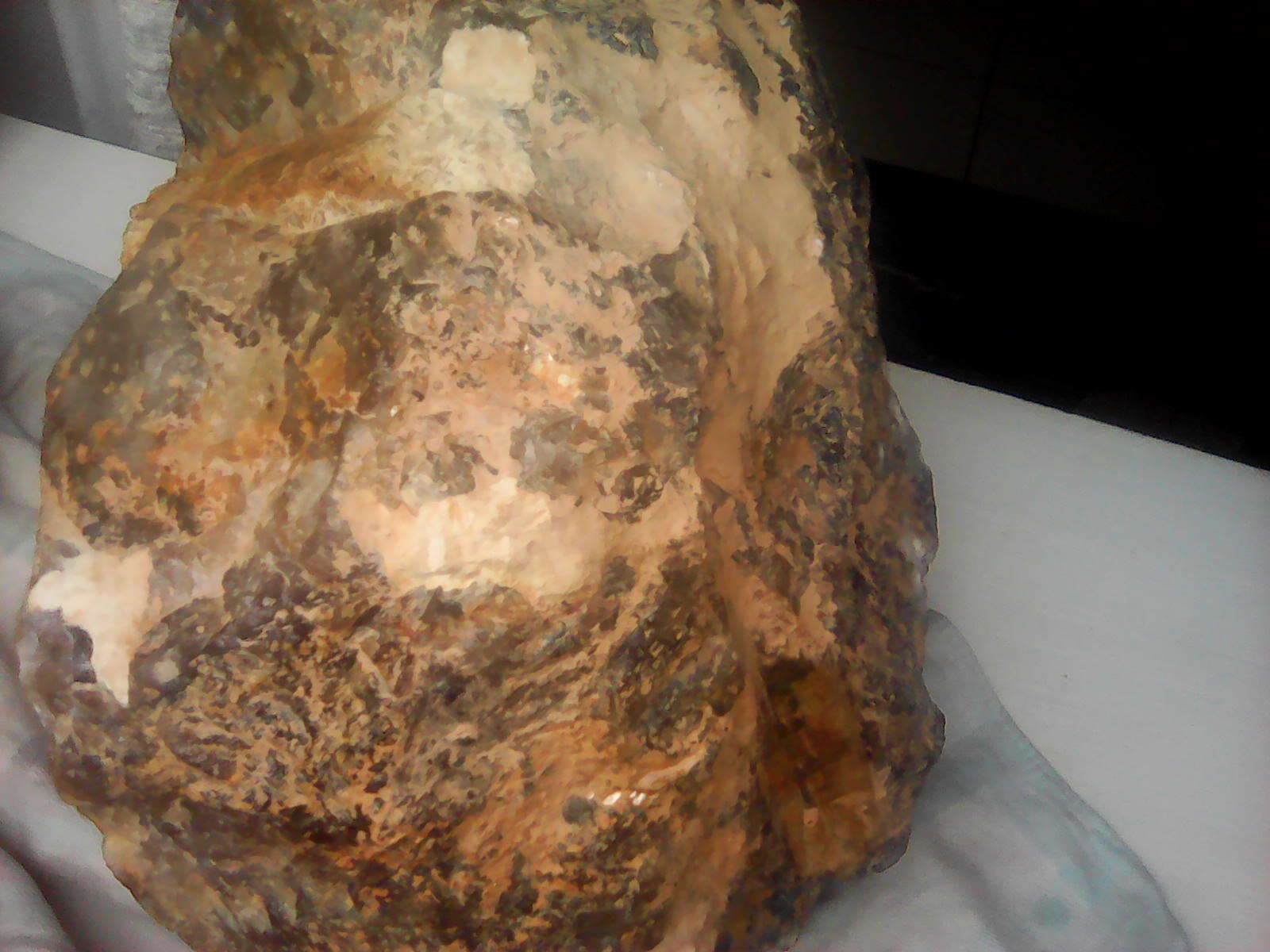

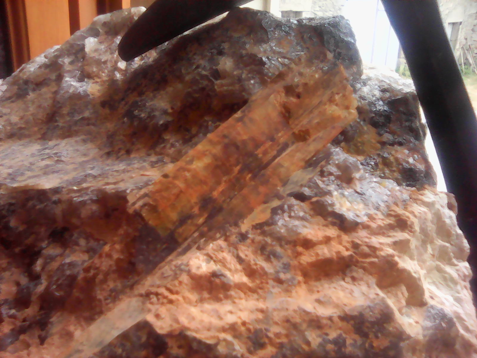

J'ai trouvé 2 béryls ( dont un bacillaire) d'environ 10 cm de long pour 2,5 / 3 cm de large.
Les deux sont solidement pris dans un bloc de quartz morion d'une trentaine de kilo.
J'ai deux trois questions:
Quel est le meilleur acide pour enlevé la couche marronatre qui est sur les béryls? Chloridrique, oxalique...? Du liquide vaisselle....?
Je souhaiterais séparé les deux béryls, car à cause de la forme du bloc, on ne peut les observer les 2 à la fois, ils sont sur des faces opposées on va dire.
Du coup y'a t'il un meilleur outil que marteau burin? Genre une super scie en corindon ou diamant^^
Enfin quel serait vos conseils pour les mettre le plus en valeur!!
Muchas gracias!!

@LALEX : je pense que tu as raison malheureusement
Merci mais j'hesite encore à les faire mariner longtemps dans du produit lave vaiselle ou acide chlorydrique/ fluorhydrique ou eau oxygénée....
Je pense que je vais tout essayer, dans l'ordre que j'ai dit!
produit lave-vaiselle : très efficace pour enlever le gras...
acide chlorhydrique : bon décapant pour enlever les oxydes de fer mais le problème et la reformation de ces même oxydes (fer III)
acide fluorhydrique ; meilleure solution mais le produit est tellement dangereux... En plus tu auras des problèmes avec la gangue de quartz
eau oxygénée : pas mieux pour faire "ressortir" les oxydes de fer III !
Au final : pas de fluorhydrique trop dangereux et dégât sur le quartz qui deviendra blanc poudreux.
HCl oui mais il faudra ensuite traiter soit selon la méthode au dithionite soit au Cristocline pour supprimer les "retours" jaunes. ("reprécipitaion" d'oxydes de fer III mal éliminés par HCl). Sinon le mieux est directement méthode au dithionite ou Cristocline sans passer par la case HCl, au fond inutile !
Voilà !
:sourire:
J'ai déjà au ce soucis de "présentation" dans un cas similaire. Un bloc de quartz avec plusieurs longs béryls dont 2 disposés comme les tiens, pas top pour présenter correctement la pièce.
Ca a prit le temps mais le résultat était top : dégagement du quartz superflu au micro-percuteur pneumatique de manière à avoir les 2 béryls sur une "face" du bloc. C'est possible mais long.
Vu la cristallisation d'un des 2 béryls(amas de plusieurs béryls accolés dans la longueur) et l'autre qui présente de multiples petites fractures, tenter de les détacher de leur gangue risquerai de les casser :/
