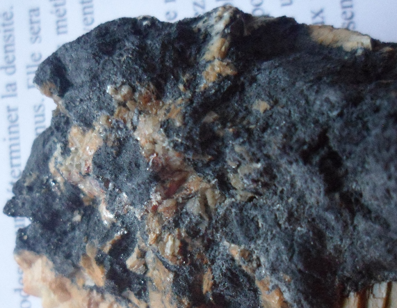

Alors pour la trace couleur grise (crayon à papier)
Aucun éclat
pour la dureté:
Raye calcite et fluorite
rayé par le couteau mais pas par le cuivre
cassure rugueuse
à la loupe *40 : pas de cristaux formés amas noirs en association avec sidérite et blende
Donc je suppose bourbonite ou boulangerite car il n'y a pas de tétraedres ?
J'espere que c'est suffisant!

Bonjour cuprum,
Pour ta pièce de la Mure post 6 et 68, elle est constitué de Sphalerite, Ankerite sur Schiste Houiller (noir)
Pas de traces brillantes métalliques en cassures pour y avoir de la tétra ou bourno.

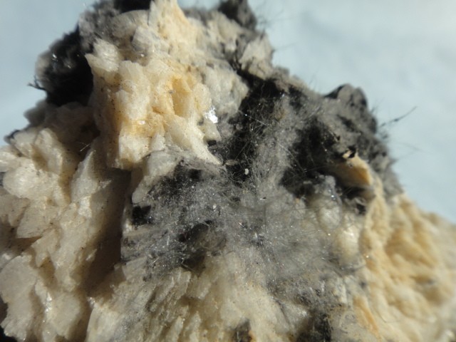

La Boulangerite à La Mure se présente sous forme d'agrégats chevelus qui teinte en mauve +/- sombre à noir la surface des cristallisations d'Ankerite ou Dolmite qui la supporte, pour ta pièce c'est plutôt l’encaissant qu'il faut y voir.
Jojo
Merci jojo38!
Alors je dois marquer sur l'étiquette sphalerite et ankerite ? il n'y a pas de sidérite ?
Merci pour les infos sur le schiste houiller je pensais au charbon en le voyant !
Aurais tu une photo pour la boulangérite juste pour le plaisir des yeux?

Bonjour cuprum,
Au début de ton post tu parlais de Barytine et à la Mure dans les mines, elle a toujours été rencontré, sur la Sidérite présentant une forme tabulaire ou en livre ouvert et rarement en pompons ou libre d'attache (flottant).
La photo post 6 montre une couleur blanche à crème +/- foncée, correspondant bien à celle de l'Ankérite.
Pour une photo de Boulangérite, je regarde ce que je peux te présenter ces jours ci.
