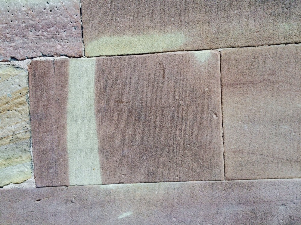

voici une photo :post-7731-0-60086500-1437466103_thumb.jp
je ne comprend pas la coloration différente sur ce même bloc ?
Est-ce que ce bloc est du grès rose des Vosges ou du grès meule et comment fait-on la différence ?
Merci à tous pour votre aide
Les conditions de dépôts on changé (moins d'ions métalliques peut être), c’est se qui donne cette différence de couleur et ce qui marque cette discontinuité stratigraphique.
il n'y pas de discontinuité stratigraphique, le parement est présenté en contre passe, la bande clair est perpendiculaire aux lits de carrière.
Elle aurait très bien pu être oblique comme sur la pierre située à gauche.
La qualité employée pour les meules, n'a rien à voir avec la couleur, seule le coté abrasif du matériaux était recherché.
