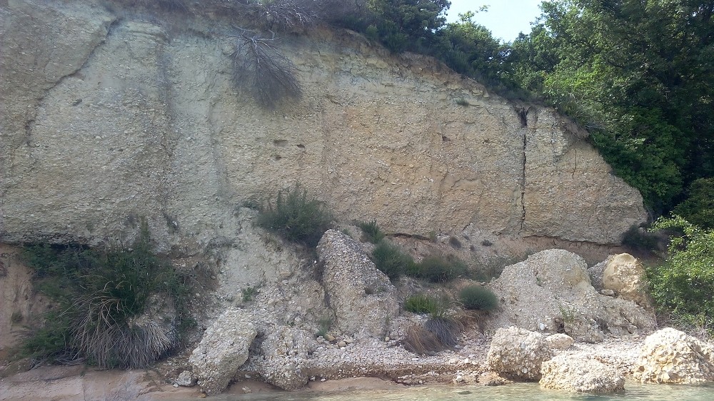

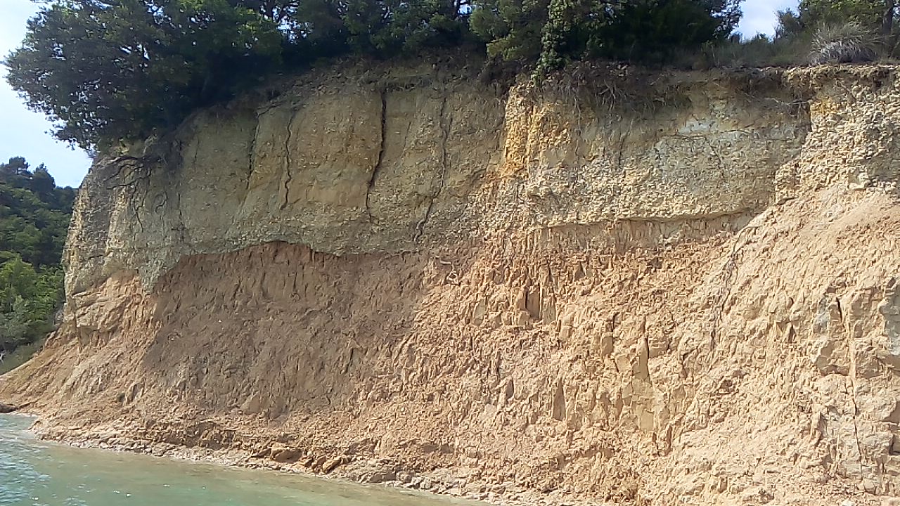

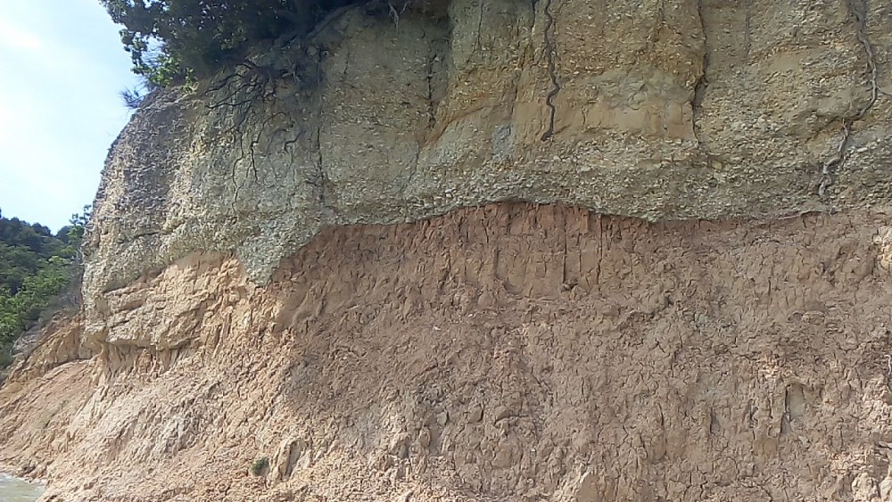

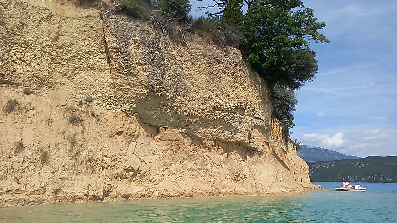

Lucailloux Posté(e) 4 juillet 2015 Signaler Posté(e) 4 juillet 2015 Pour discuter quaternaire, mettez vos panoramas de terrasses alluviales, cirques ou vallées glaciaires, vos photos de sédiments continentaux, d'affleurements ou d'échantillons ramenés à la maison, qu'on voie un peu les différents faciès... N'hésitez pas à mettre la doc et les explications qui vont avec ! Comme c'est l'été, je commence avec des conglomérats de Valensole (avec des bancs marno-sableux), shootés avec un super portable (haute qualité des photos) depuis le pédalo à l'Est du lac de Sainte Croix : Pas d'échelle évidemment, ça doit faire 5m de haut. Citer
Lucailloux Posté(e) 4 juillet 2015 Auteur Signaler Posté(e) 4 juillet 2015 Ah, voilà une échelle ! La notice de la carte (de Moustiers) : "Conglomérats polygéniques en bancs lenticulaires jointifs et massifs ou avec des intercalations marno-sableuses décimétriques à métriques. Le matériel est formé de galets bien roulés, souvent impressionnés, où l'on rencontre un échantillonnage presque complet des terrains de la zone subalpine. Le ciment, peu abondant, est marno-sableux beige ou rouge. L'épaisseur des conglomérats augmente rapidement d'Est en Ouest (plus de 200 m visibles au Sud-Ouest de Puimoisson). La nature du matériel et les directions de transport observées montrent qu'il s'agit d'épandages fluviatiles de piémont relatifs à un réseau hydrographique dont le tracé reste encore mal précisé." Citer

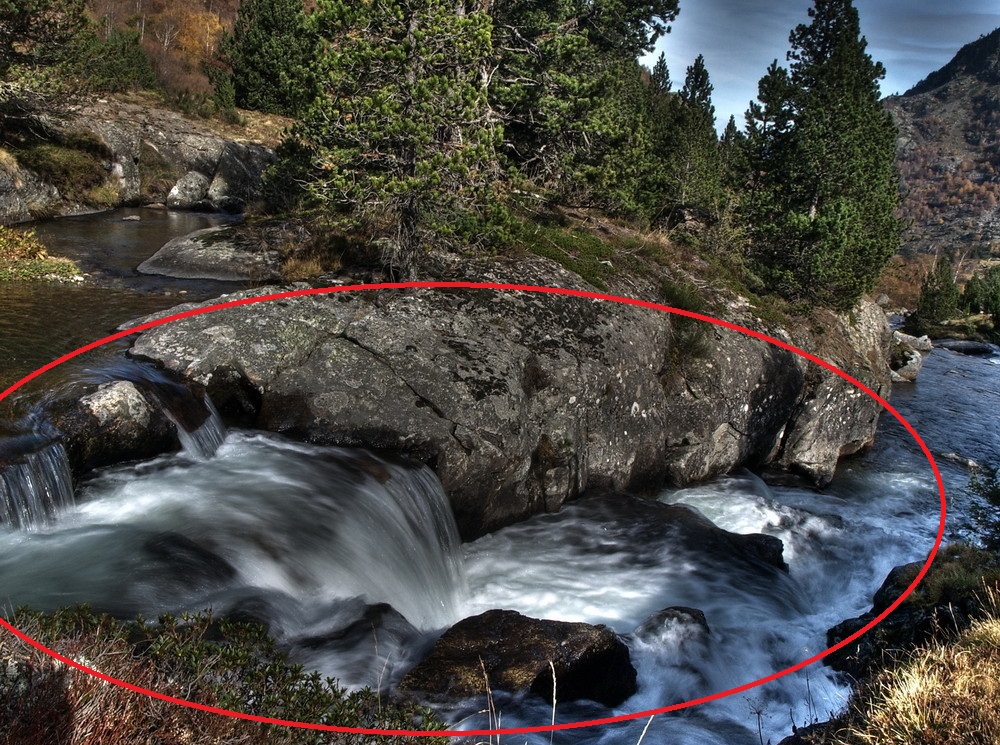

lomdumtblanc Posté(e) 2 décembre 2015 Signaler Posté(e) 2 décembre 2015 Ca parle moraine ici!?! Bon ben alors: La partie basse m'a "interpelé" en quelque sorte. Est-ce que ça ne serait pas la partie en contact avec la glace, qui n'aurait pas encore été érodée? (glacier de Leschaux, juste en amont de la confluence avec le glacier du Tacul) Citer

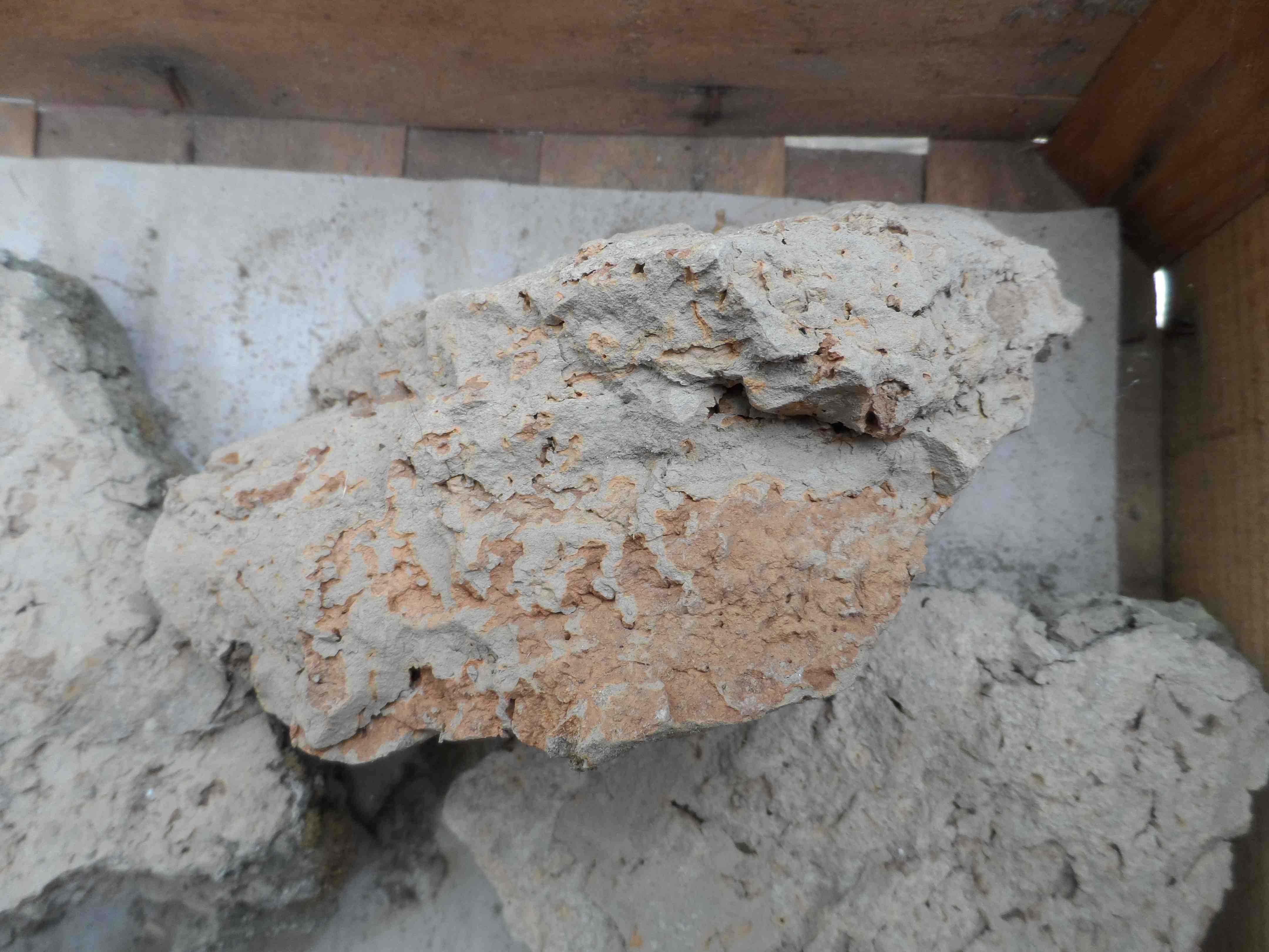

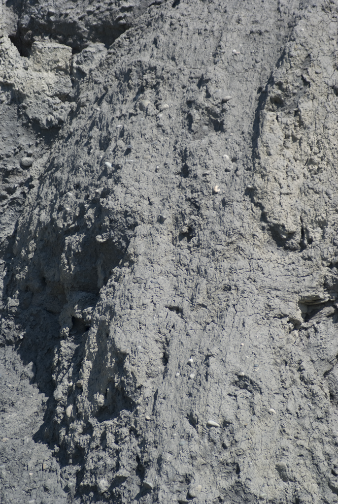

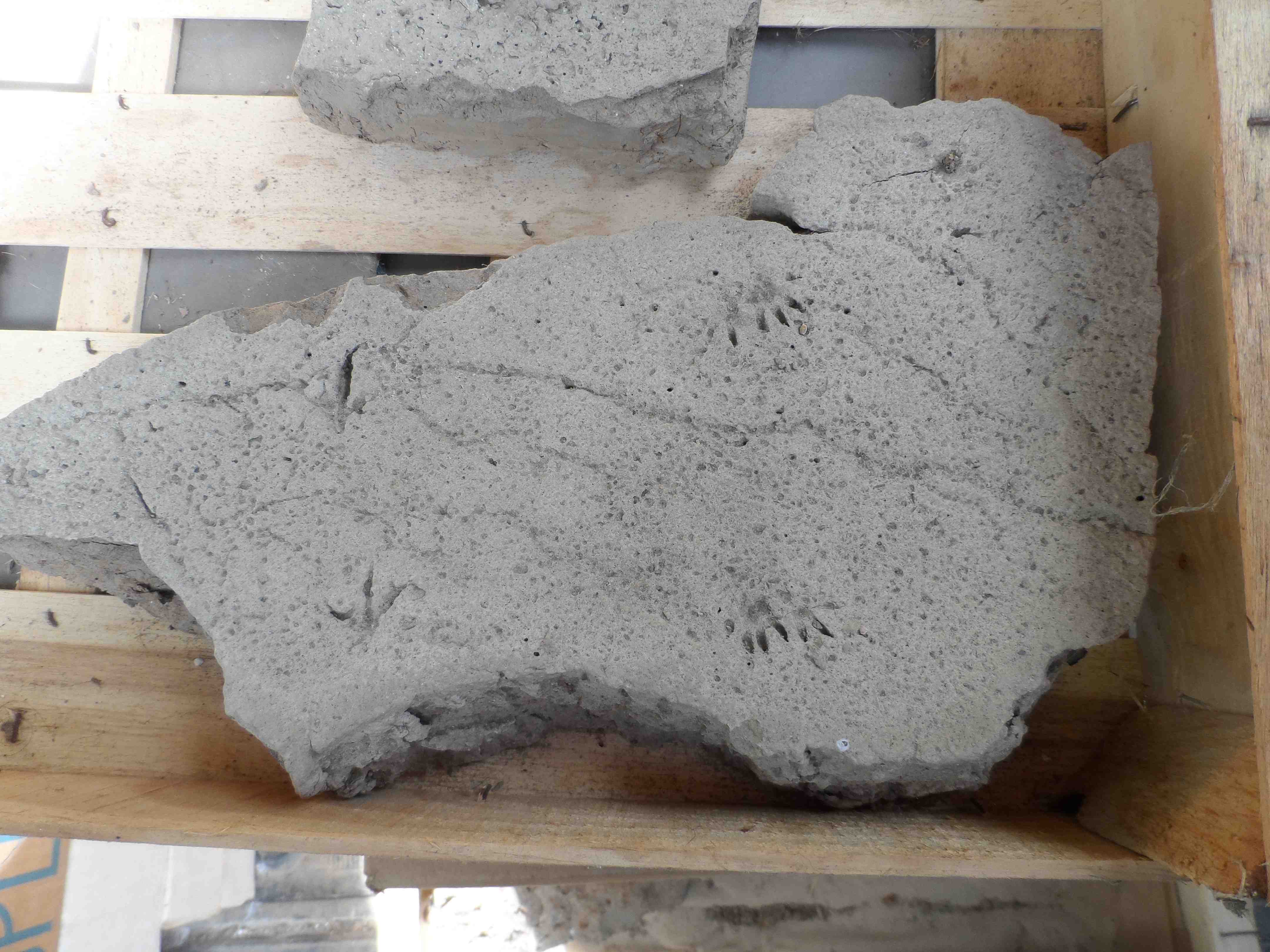

gaeldeploeg Posté(e) 27 avril 2016 Signaler Posté(e) 27 avril 2016 Sédimentation lacustre actuelles. Hors sujet? Citer
Quaternaire Posté(e) 23 mai 2016 Signaler Posté(e) 23 mai 2016 Salut Gael, beau echantillon de sols hydromorphes (gleysol), c a d un sol saturé en eau, c'est pourquoi il est de couleur gris (fer reduit) Les macropores (conduits de racines et terriers de vers) permette une oxygenation du materiau lorsque le niveau d'eau baisse, on a donc un apport d'oxygene qui va reduire le fer et donner cette couleur orange. Tu peux faire l'analogie avec tes sediments paleogene... Citer
Next50MY Posté(e) 23 mai 2016 Signaler Posté(e) 23 mai 2016 Est ce est le même milieu de dépôt pour ces 3 ou 4 échantillons ? Même niveau de prélèvement ? Citer
gaeldeploeg Posté(e) 23 mai 2016 Signaler Posté(e) 23 mai 2016 Bonjours!!! Ce sont des échantillonnages effectués suite a la vidange pour maintenance d'une retenue de barrage hydro-électrique! Il y a 2 heures, Quaternaire a dit : beau echantillon de sols hydromorphes ! Citer

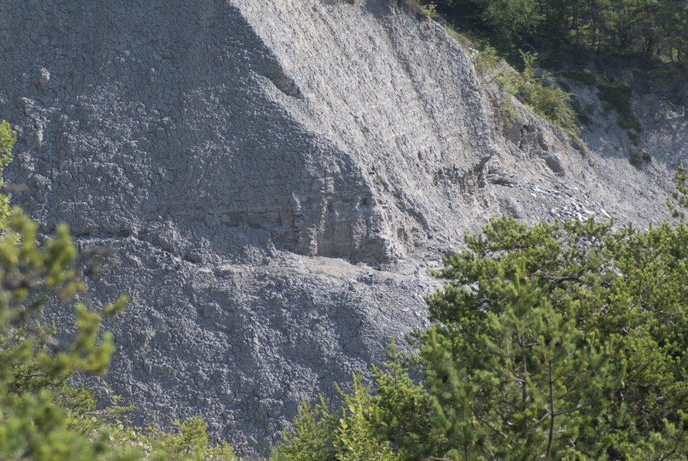

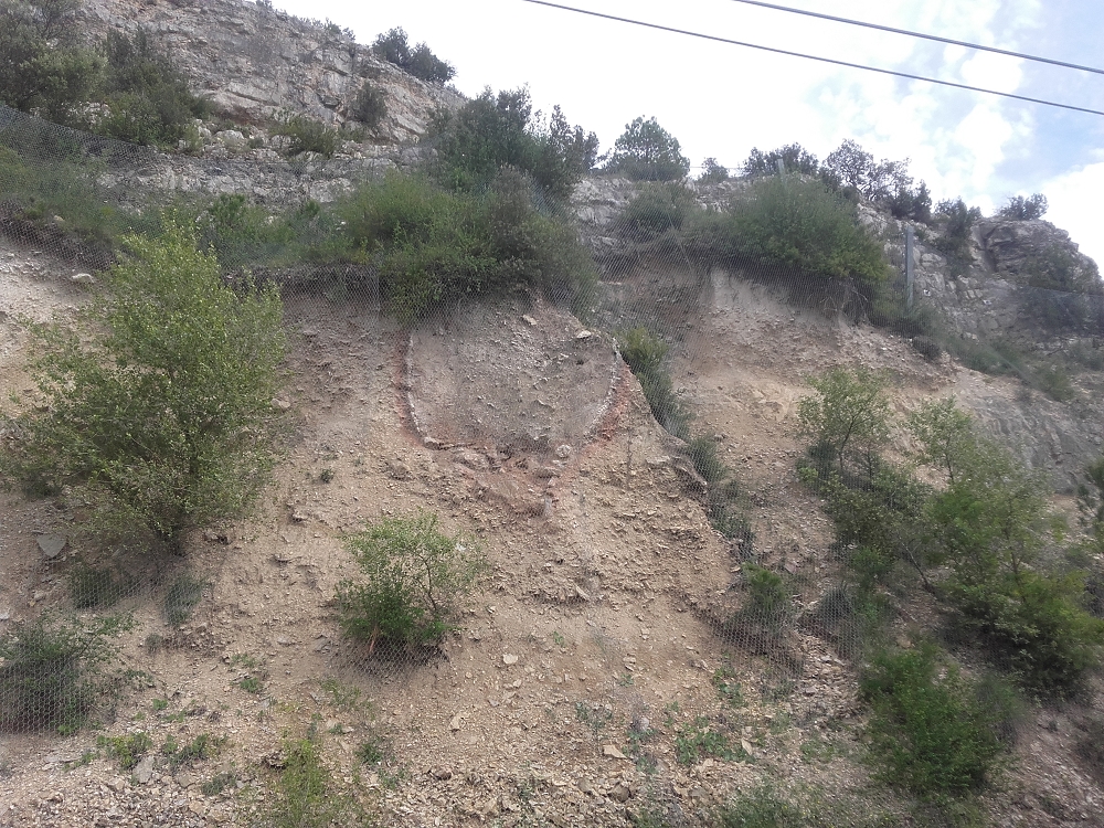

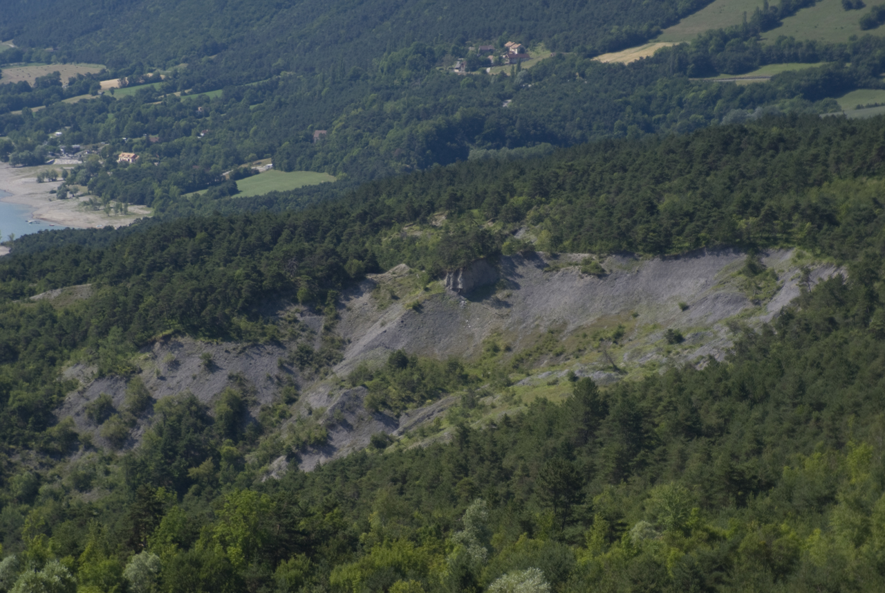

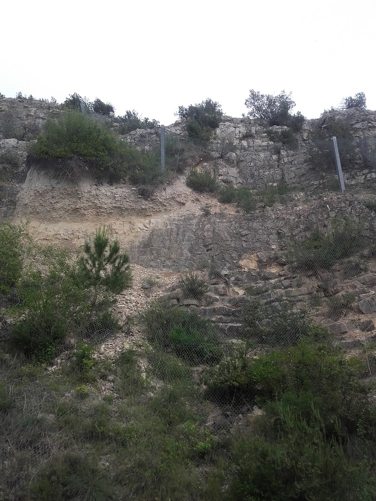

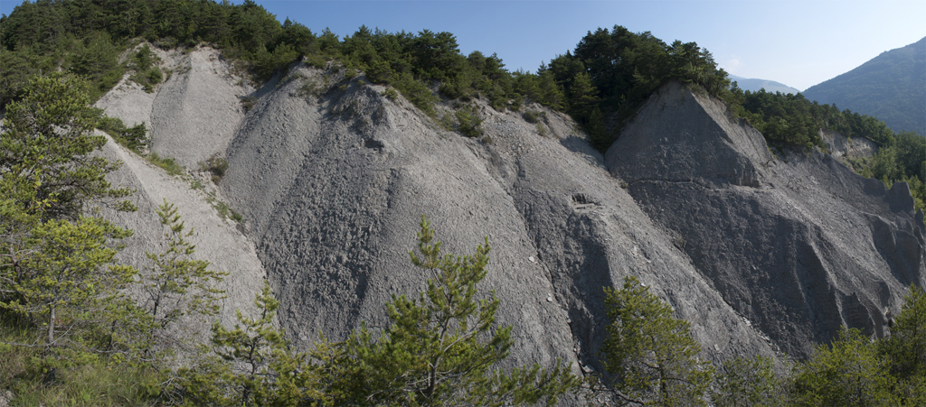

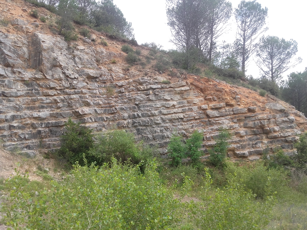

Lucailloux Posté(e) 10 juin 2016 Auteur Signaler Posté(e) 10 juin 2016 Un monoclinal dans les marno-calcaires hauteriviens du 04... Ses petites colluvions würmiennes (pour être dans le sujet) : Et d'un coup ! Qu'est-ce ? Un premier avis avant de se rapprocher ? Citer
dorian. Posté(e) 10 juin 2016 Signaler Posté(e) 10 juin 2016 On dirait que c'est de la même couleur que la couche au dessus, remplissage d'un effondrement ? Citer
Kayou Posté(e) 10 juin 2016 Signaler Posté(e) 10 juin 2016 Un ancien four, une ancienne réserve de quelque chose (eau, grain, tombe...) ? Attendons la vue rapprochée, pour une idée des parois. Citer

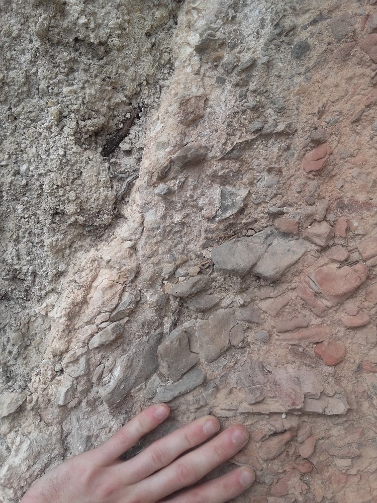

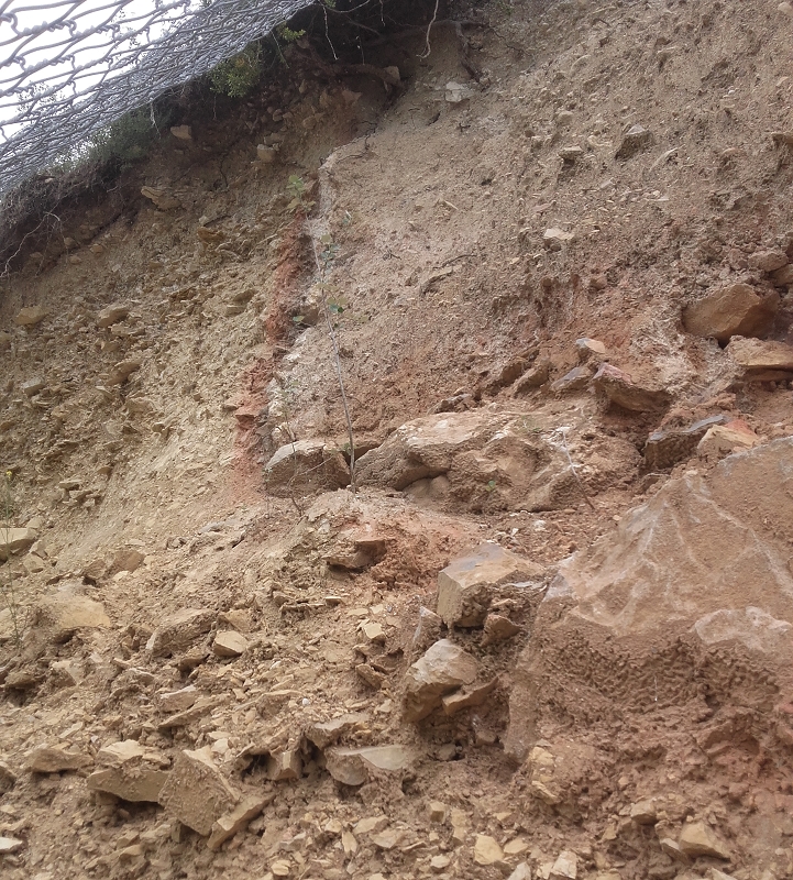

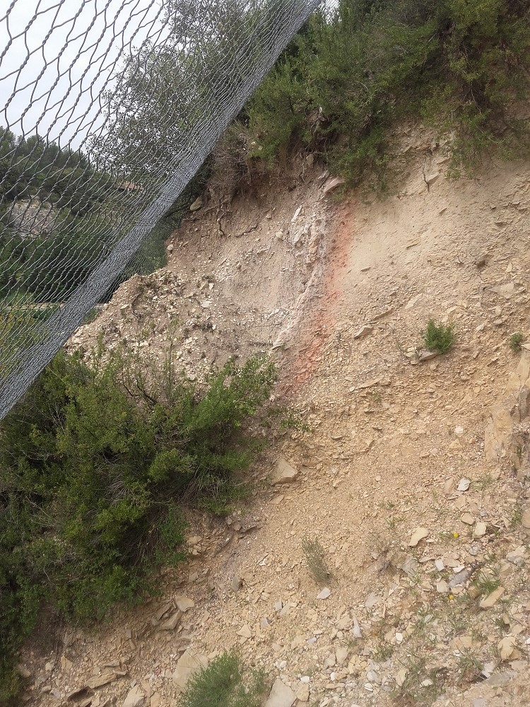

Lucailloux Posté(e) 10 juin 2016 Auteur Signaler Posté(e) 10 juin 2016 Alors, on se rapproche... En escaladant ce foutu grillage de protection ! Sur le côté : Eh oui, c'est sphérique !! Quelques avis avant les photos d'échantillons ? Citer

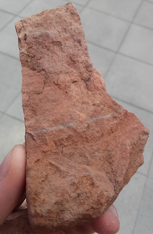

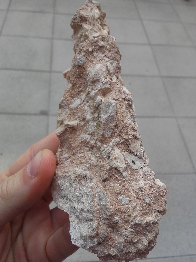

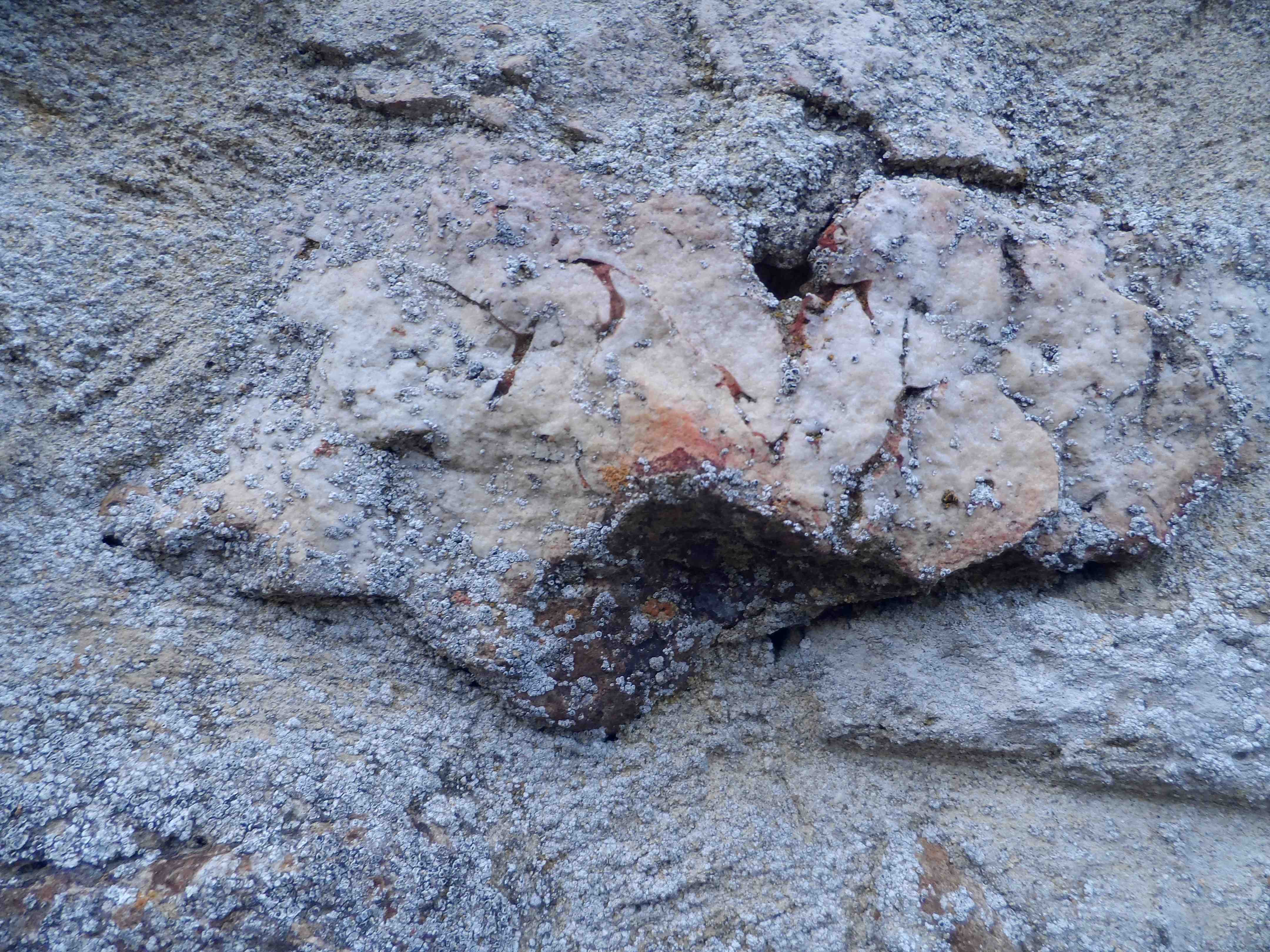

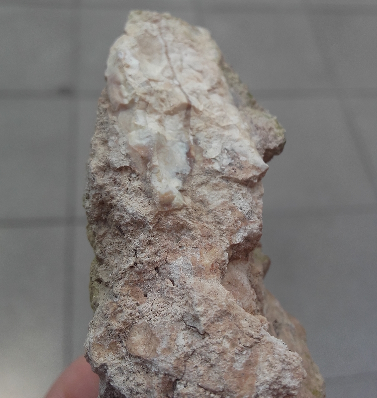

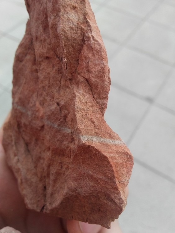

Lucailloux Posté(e) 10 juin 2016 Auteur Signaler Posté(e) 10 juin 2016 Les échantillons, blanc d'abord (taille totale + zoom !) : Puis rouge : Sur le premier, on voit les colluvions cimentées (nature exacte du ciment : ?). Pour le rouge je pense à des argiles de décalcification. Donc notre objet mystère serait une sorte de front d'altération ? Ou alors, un tuf ? Mais ça implique une ancienne circulation d'eau... Citer

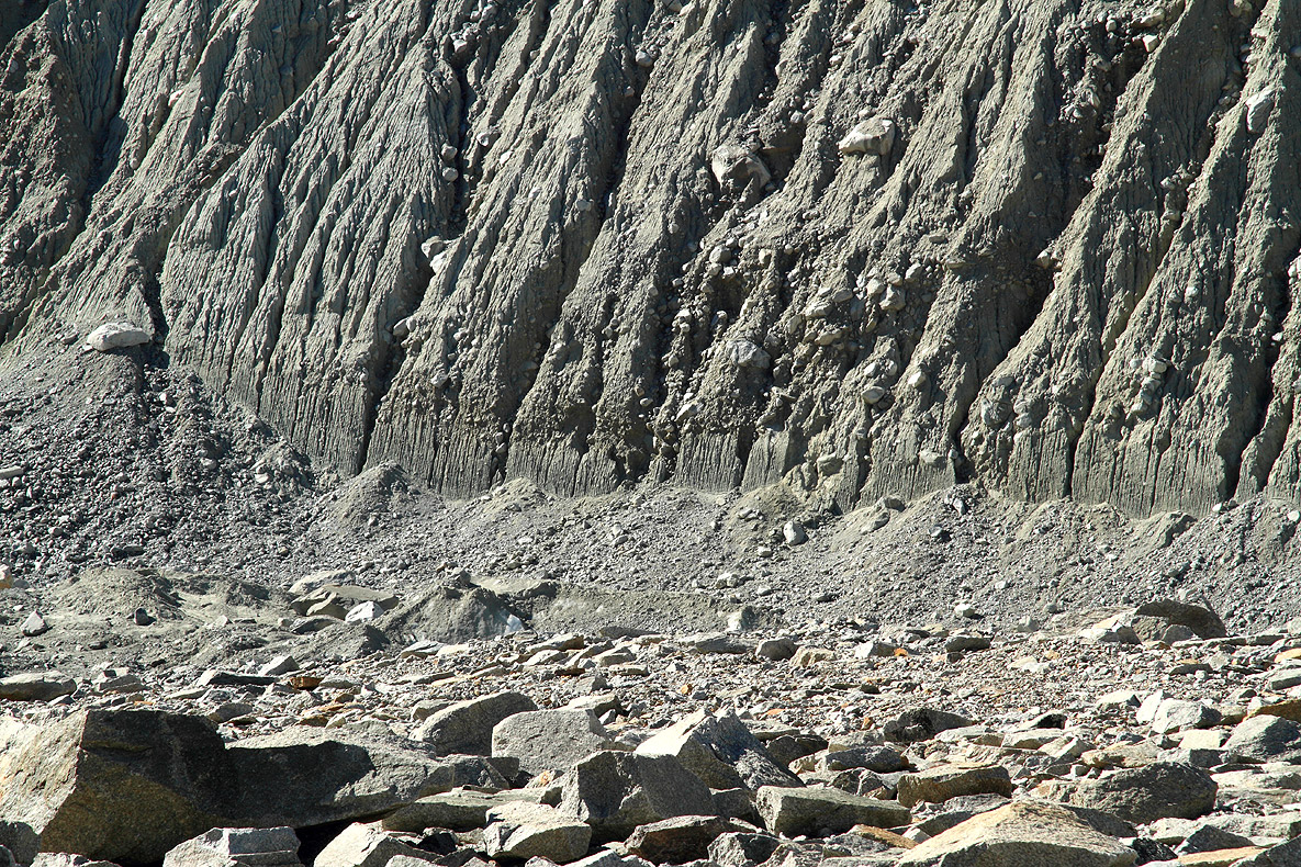

1GM Posté(e) 11 juin 2016 Signaler Posté(e) 11 juin 2016 Dépots Fluvio-glacière du Drac dans le Lac du Trièves lors des glaciations... Je suis dans le sujet ? Citer
Lucailloux Posté(e) 12 juin 2016 Auteur Signaler Posté(e) 12 juin 2016 Oui, de la bonne farine glaciaire ! Il y a quelle épaisseur à peu près ? Sinon personne n'a d'idées sur le truc bizarre ? Citer
1GM Posté(e) 12 juin 2016 Signaler Posté(e) 12 juin 2016 Plein... plusieurs centaines de mètres. Plan large... Citer
Quaternaire Posté(e) 13 juin 2016 Signaler Posté(e) 13 juin 2016 @ 1GM, t'es sur que c'est du fluvio-glaciaire? je ne suis pas convaincu, on dirait des marnes bleues du jurassique @ Lucailloux, l'ensemble de la formation est un cône colluvial. La formation mystere est plus recente au sein d'un chenal qui a été incisé dans le cône. La matrice du cône est grossiere à la base est plus fine au sommet, l'incision recoupe les 2 (grosiers et fin). La matrice du materiel au sein du chenal est un mélange des 2 matrices fine et grossière du cône. Autour les auréoles collorées sont , je pense pédogénétique (horizons). Il y a une rubefaction que j'explique mal, mais peu être une diffrence drainage et de teneur en eau entre le materiel du chenal et le cône sous climat contrasté Citer
1GM Posté(e) 13 juin 2016 Signaler Posté(e) 13 juin 2016 C'est ce que tout le monde dit : http://www.geol-alp.com/drac/0_general_drac/0_quatern-drac.html http://www.geol-alp.com/drac/_draclieuxN/commiers.html http://www.obs.ujf-grenoble.fr/paysagesglaciaires.net/site_source/Lacs_Drac/lac_trieves.html y compris la carte géologique : Citer
Quaternaire Posté(e) 13 juin 2016 Signaler Posté(e) 13 juin 2016 Ok merci, cela lève le doute que j'avais Citer

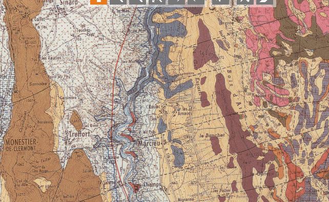

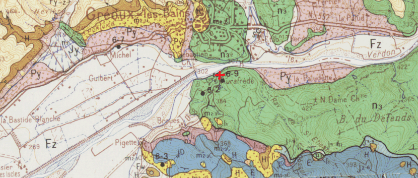

Lucailloux Posté(e) 13 juin 2016 Auteur Signaler Posté(e) 13 juin 2016 Oui avec les galets dedans, c'est du glaciaire ! Il y a 11 heures, Quaternaire a dit : l'ensemble de la formation est un cône colluvial. La formation mystere est plus recente au sein d'un chenal qui a été incisé dans le cône. La matrice du cône est grossiere à la base est plus fine au sommet, l'incision recoupe les 2 (grosiers et fin). La matrice du materiel au sein du chenal est un mélange des 2 matrices fine et grossière du cône. Merci beaucoup ! J'ai pensé aussi à un chenal incisé dans les colluvions, de face. Mais en allant voir de plus près, sur le côté (2e photo 2e post) j'ai l'impression que ça se referme, j'irai creuser un peu plus de toute façon... On pourrait pas imaginer quelque chose du style petite chute d'eau ? Ça se serait mis en place en fin de période glaciaire, je verrais bien un torrent émissaire comme on en voit souvent en montagne, les variations brusques de la topo lui faisant faire de petits sauts : Bon, bien sûr, il faut imaginer la même chose dans des colluvions... Sur la carte : On est dans un petit affleurement de Py sur l'Hauterivien, pas carté à cette échelle : Citation Py. Épandages locaux - Colluvions (Würm). Limons sableux et cailloutis, en provenance des reliefs crétacés ou oligo-miocènes ; ce matériel, peu évolué, a été mis en place au Würm et se rencontre essentiellement en rive droite de la Durance, ou dans la vallée du Verdon, autour de Gréoux. Pour ce qui est du côté pédogénétique, je suis pas assez calé pour en discuter ! Citer

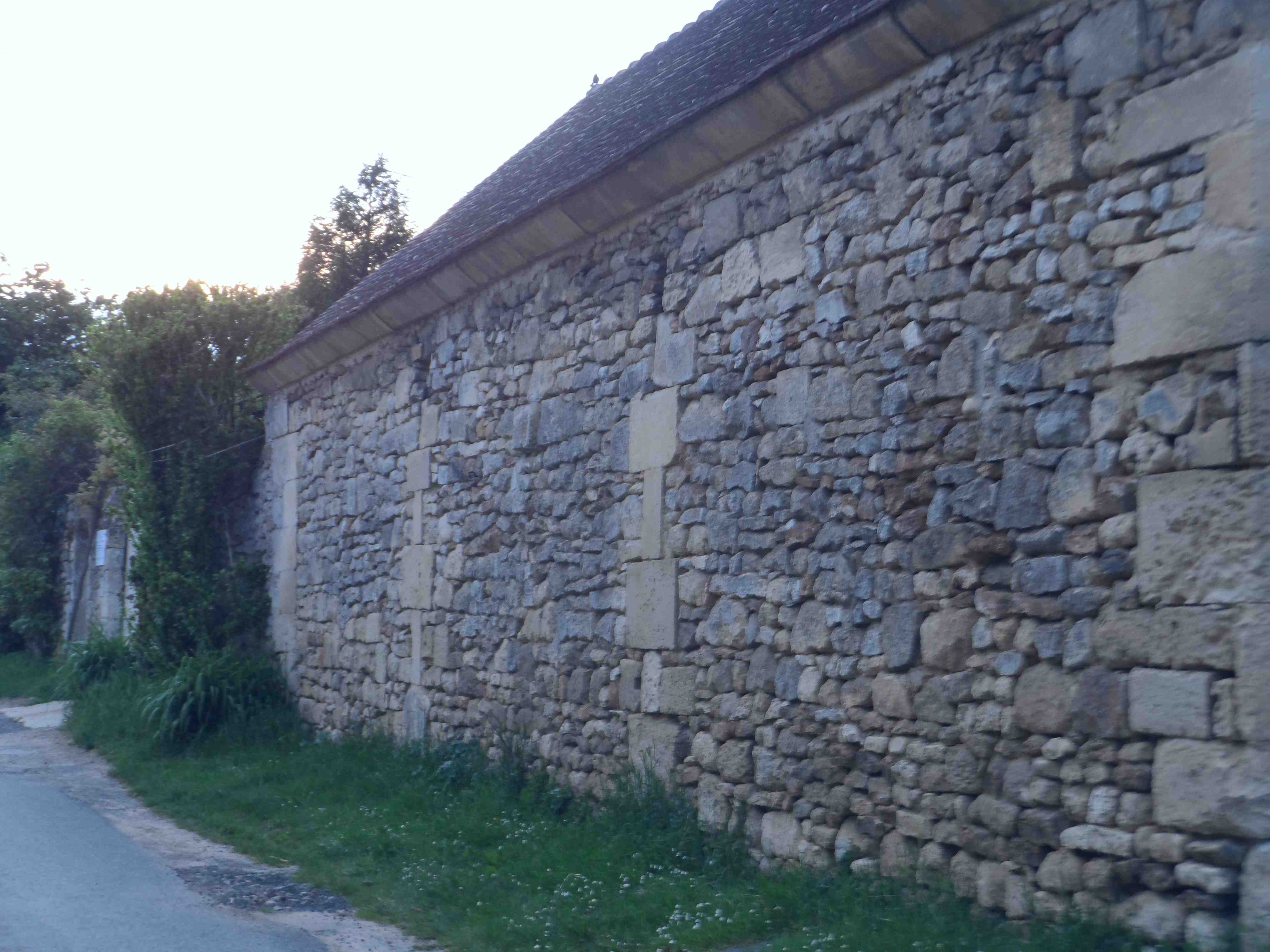

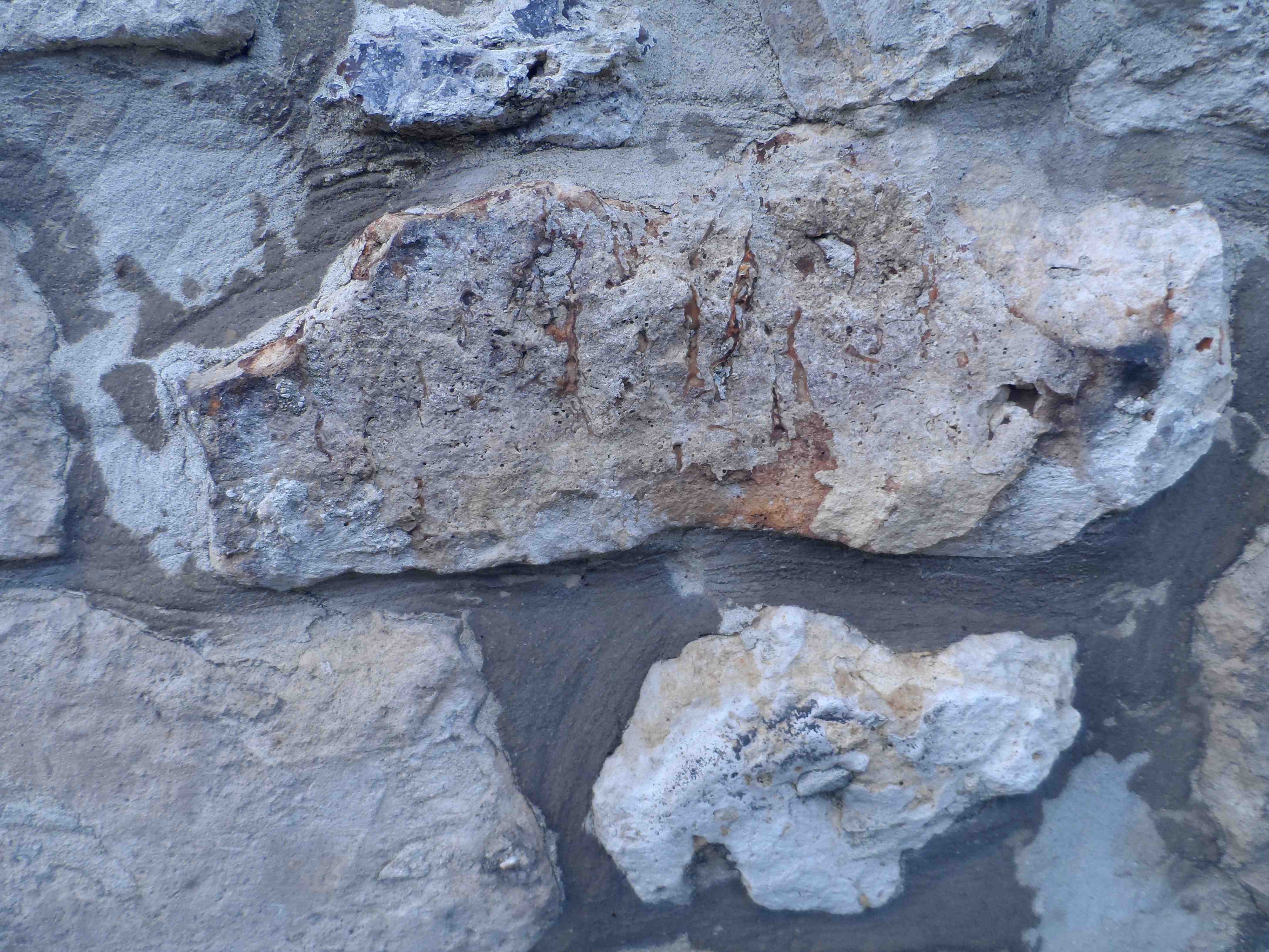

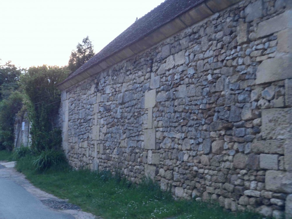

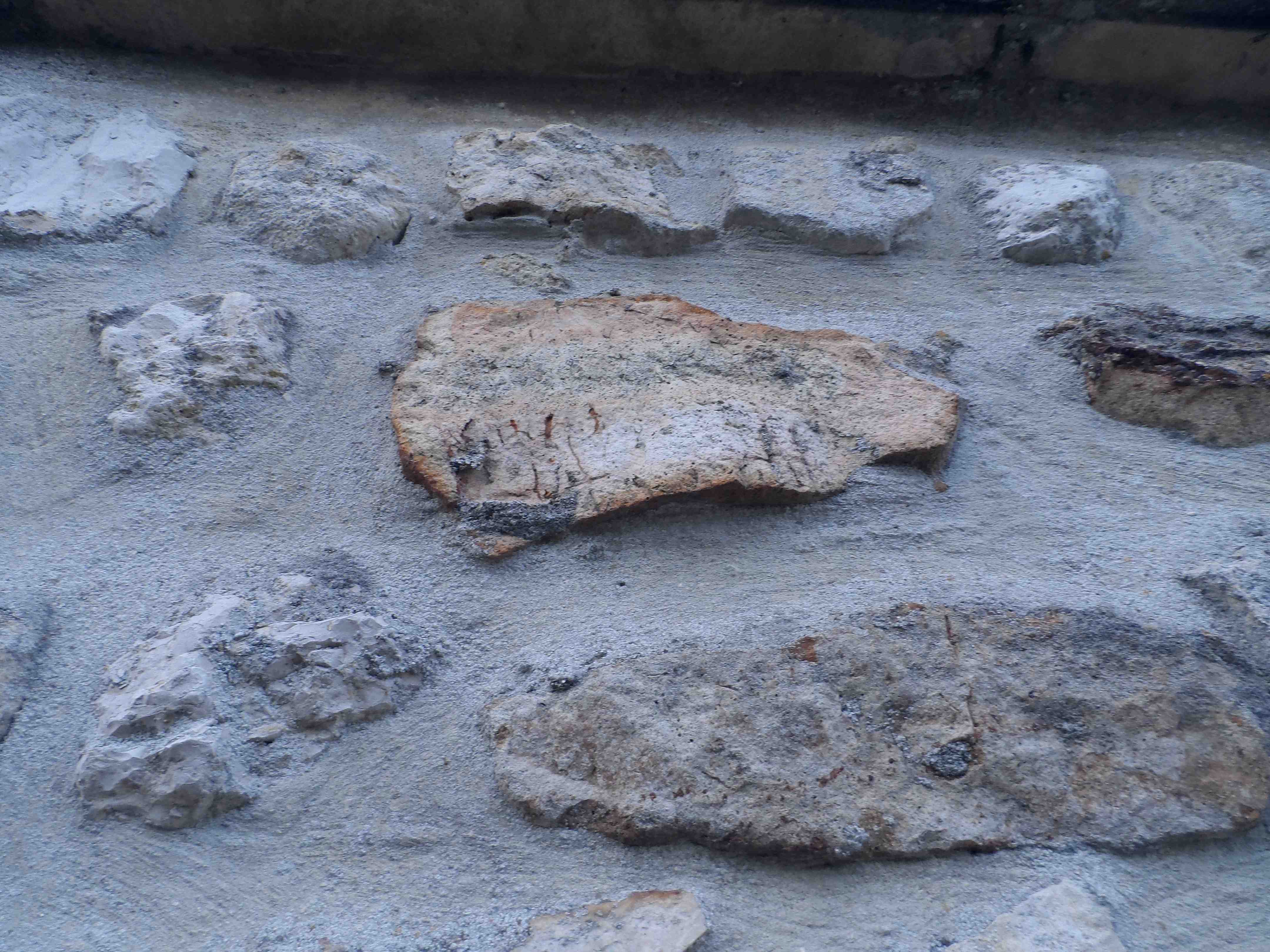

gaeldeploeg Posté(e) 14 juin 2016 Signaler Posté(e) 14 juin 2016 Le 23 mai 2016 à 15:11, Quaternaire a dit : Tu peux faire l'analogie avec tes sediments paleogene... On va faire un test! Dans un murs avec chaînage intermédiaire en pierre de St Maximin et moellons de pierraille. roche sédimentaire. lacustre tertiaire. Le 23 mai 2016 à 15:11, Quaternaire a dit : Les macropores (conduits de racines et terriers de vers) permette une oxygenation du materiau lorsque le niveau d'eau baisse, on a donc un apport d'oxygene qui va reduire le fer et donner cette couleur orange. J'ai bon? Citer
