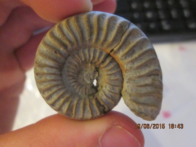

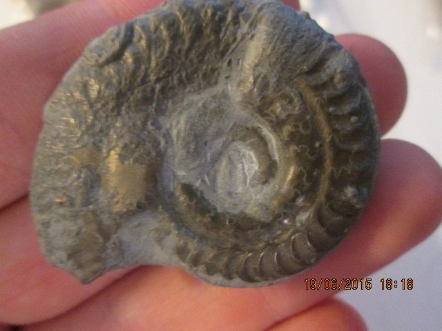

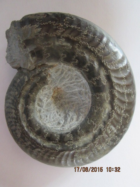

Bonjour à tous, j'ai encore besoin de votre aide car j'ai des doutes sur les noms de ces ammonites du toarcien et du pliensbachien que j'ai trouvé dimanche dernier.
Merci pour votre aide !!!
TOARCIEN
Hildoceras bifrons ?
Lytoceras sp. ?
Calliphylloceras nilssoni ?
Nodicoeloceras sp. ?
Polyplectus discoïdes ?
ça je sais pas (env.1,5cm)

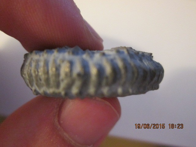

Hello, il faudrait des vues ventrales et les tailles
1 Hildoceras sp.
2 Hildoceras peut être semipolitum, fais une photo moins floue

4 Calliphylloceras nilssoni semble aller

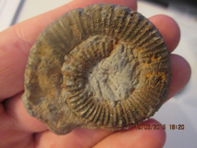

5 Voir une vue ventrale, quelle est la position strati ? Dactylioceratidae déjà c'est sur

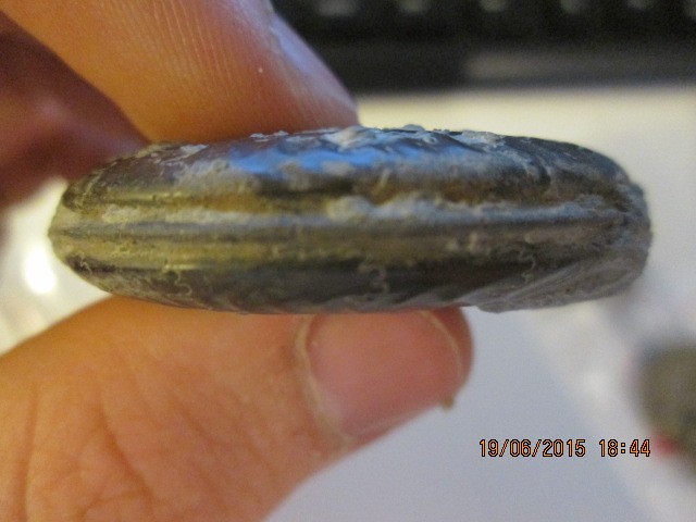

6 Pas de Polyplectus, surement un Osperleioceras (Pseudopolyplectus) bicarinatum
7 Voir une vue ventrale, position strati ? c'est petit 1.5cm...Dactylioceratidae c'est sur

Hello, merci pour ces photos complémentaires
Normalement position strati il faudrait un peu plus que l'étage ! Je ferai un petit reportage un de ces jours pour expliquer comment faire pour ramasser de façon convenable des pyriteuses parce que ramassées en surface elles n'ont malheureusement pas beaucoup d'intérêt par la suite...
5 - Surement un moule interne de Porpoceras
6 - Regarder du côté des Mucrodactylites mais impossible d'être sur, fais des photos moins floues
7- Arieticeras
On pourra pas aller beaucoup plus loin
