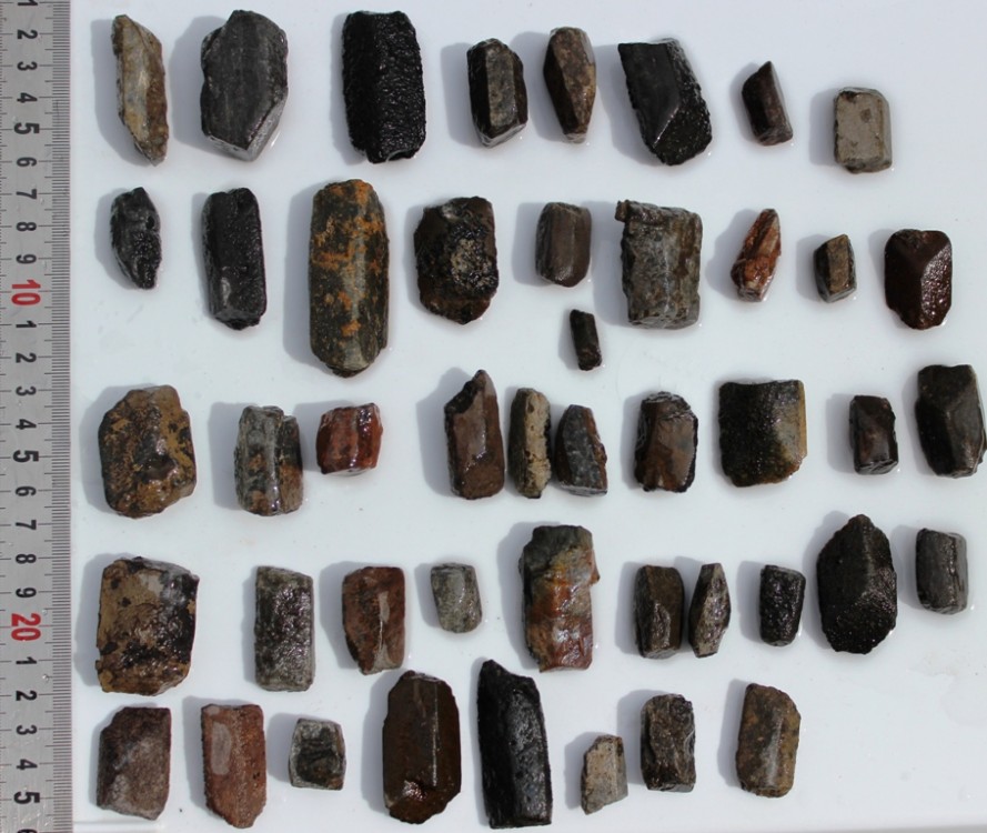

Bonsoir à tous,
J'ai ramassé quelques cristaux "souvenir" d'un trek sur le kilimandjaro (majoritairement dans la zone du pic Uhuru). Je souhaiterai pouvoir les faire identifier.
Ils ont une dureté de l'ordre de 5 et une densité "moyennement lourde".
Ci-joint une photo
PS: Comme je n'étais pas vraiment frais au sommet, j'ai un peu bouré les poches à l'aveuglette en me disant que je garderais seulement les plus beaux...
Maintenant se pose la question que faire du reste ? Pour moi c'est surtout la valeur du souvenir, mais je n'aime pas l'idée de mettre le reste sur mon dépotoire à cailloux, aussi sauriez vous si ça peut se donner voir vendre ? Est-ce que cela à seulement de la valeur (autre que le souvenir) ?
Si vous avez besoin d'autres clichés n'hésitez pas.
Merci par avance

Salut !
Ce sont principalement des pyroxènes, composants des basaltes par exemple, je vois aussi une macle de Carlsbad qui indique un feldspath..
Ça a la valeur de ce que vous lui donnez, c'est pas très recherché et les cristaux sont pas tous frais.
Il me semble reconnaître aussi des pyroxènes (augite dans les roches volcaniques). Le deuxième en bas à gauche semble monter une macle "en queue d'aronde" fréquente chez les augites. Si tous les cristaux sont noirs, pas de feldspaths (même si celui qui est en haut à droite a une tête de macle de feldspath mais pas super évidente).
Pas de valeurs marchande en soi, mais le fait que l'origine est peu fréquente.
Serge
Oui j'aurais dit celui en haut à droite + ligne du milieu, 4e en partant de le droite.. Après sur photo, pas évident avec une seule vue.
C'est sûr que la couleur fait pas du tout feldspath, mais bon sait-on jamais, peut-être des saletés brunes ?
Les augites sont parfois accolées aussi.
Ok, merci à vous.
pour les couleurs ça va du gris-pâle au noir, certain avec des volutes jaunatres dedans.
A la morphologie seulement j'avais envisagé pour certain des anorthoclases (donc felsdpath) preuve que je n'y connais absolument rien.
la plupart présente de nombreux restes de la roche autour (dont aussi ceux que j'ai retenus), sauriez vous comment l'enlever sans abimer le cristal ? et de manière générale comment les nettoyer ? Dans mon souvenir de l'ascension dans la rosée nocturne à la lampe frontale, ça brillait de partout certain presque transparent (la lumière arrivant à passer), mais une fois sec les cristaux prennent une teinte mat crasseuse (et d'ailleurs après 2-3 rinçages à l'eau je récolte encore des poussières).
