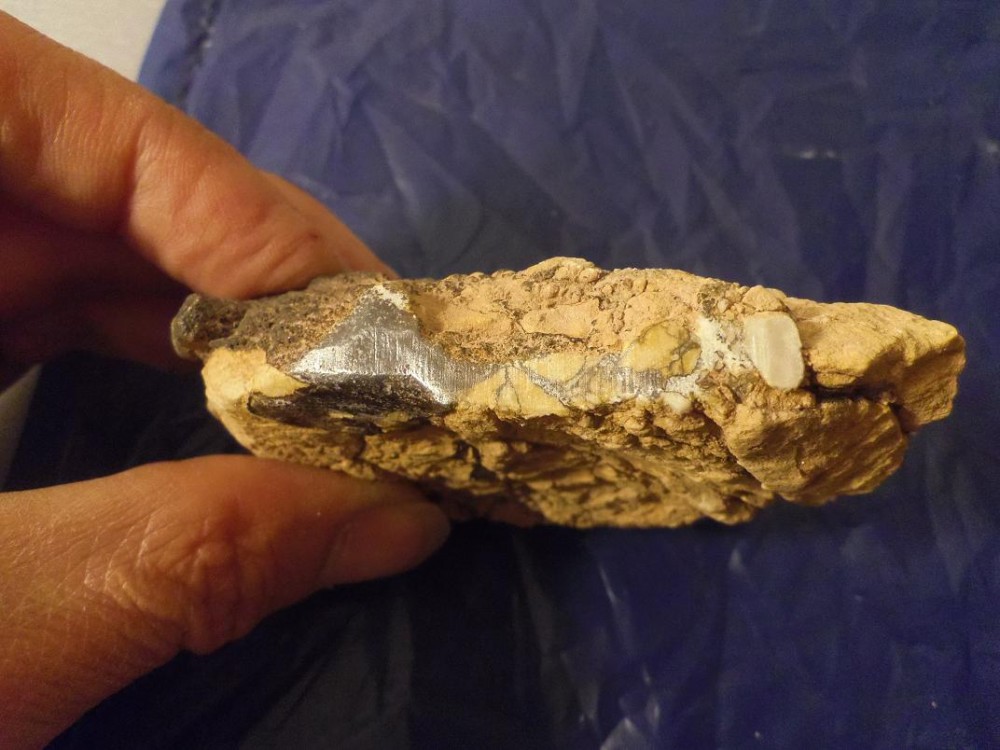

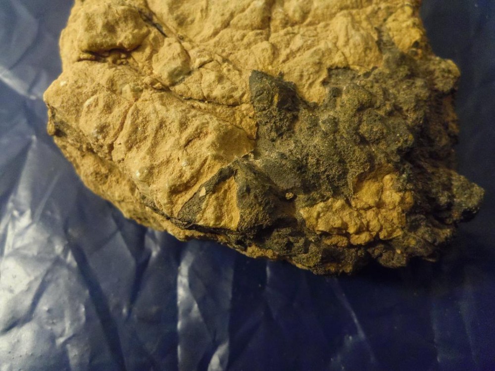

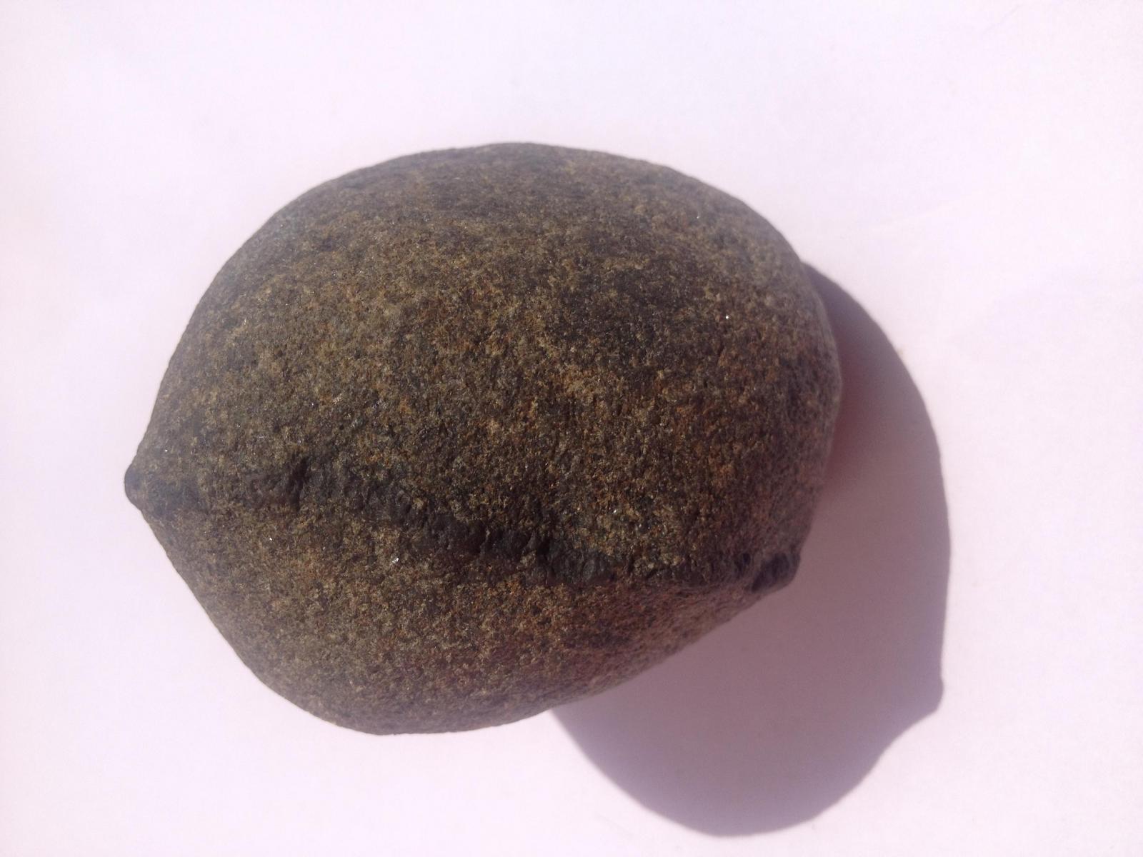

J'ai trouvé cette pierre au sud de sidi Kaouki entre essaouira et agadir, en bord de mer.
Au niveau de la densité j'ai mesuré 5,62.
Pour la trace il n'y en a aucune.
Elle raye le verre.
Le poids de cette pierre est de 258 gr.
Ce qui me fait penser a une meteorite c'est la texture (très finement granuleuse), la couleur (reflet vert et noir), j'ai tenté de la couper mais mon mini outillage n'est pas suffisant.
Je ne suis pas professionnel et je n'ai aucune certitude quand a la nature de cette pierre.
Merci par avance pour vos reponses.

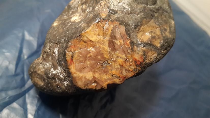

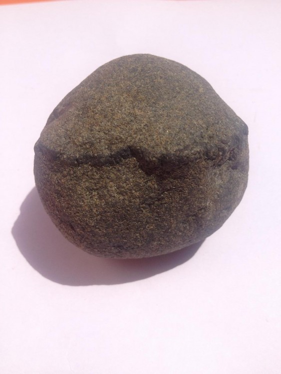

J'ai trouvé cette pierre à 15km au nord de la premiere meme contexte bord d'ocean.
Celle ci pese 220gr, sa densité est de 9,16, elle ne laisse aucune trace et raye le verre.
Je ne sais pas s'il vaut mieux ouvrir un autre fil ou continuer sur celui ci, dans tout les cas dites moi si cela pose problème.
Merci
post-22264-0-43917300-1432637217_thumb.j
Le contexte de la trouvaille n'aide pas, et d'après photo c'est coton...
ce pourrait être un silex,
et des tests préalables seraient utiles (voir sujet épinglé à cet effet).
Rien de remarquable, peut être cassé pour y voir plus clair. Il doit y en avoir d'autres sur les lieux de la récolte.

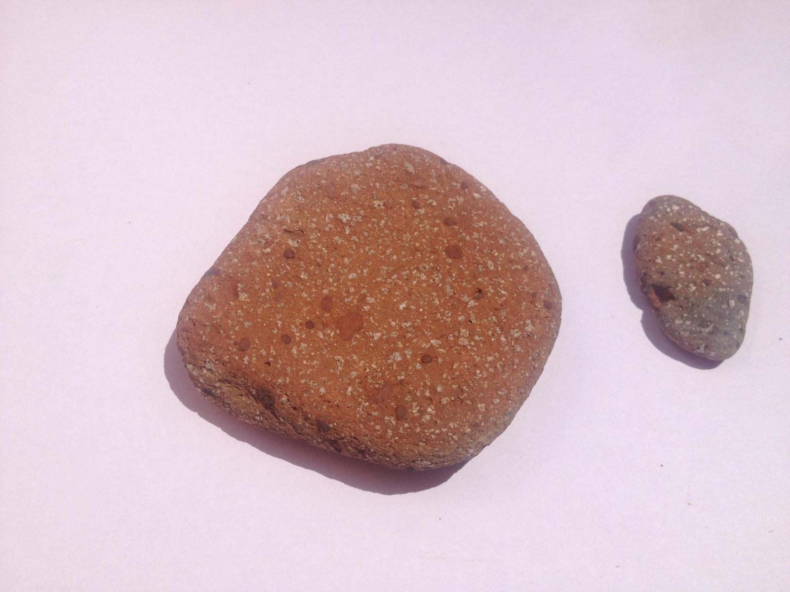

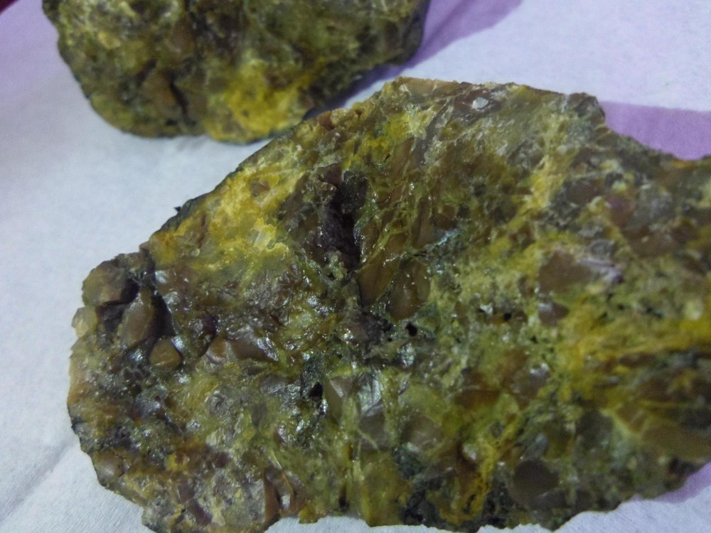

Celle ci je l'ai trouver dans une zone aride a 70km a l'ouest de Marrakech.
Densité : 5,33
Raye le Verre.
Ne laisse aucune trace.
La texture ressemble a de la ceramique et des eclats de fer rouillé sont incrustés.
PS : j'ai poncer une partie pour voir l'interieur je ferais suivre les photos
post-22264-0-73539200-1432643470_thumb.j

Ca ressemble à une roche genre brèche ou conglomérat?
Une vue + serrée permettrait peut-être de distinguer des éléments, des minéraux...
Perso, la densité de 4 m'épate. Ca n'a pas l'air de contenir de minéraux métalliques (à moins que sidérite, peut-être?...) et ça n'a pas l'allure d'une éclogite (d=3,5).
Pour identifier correctement une roche, il faut une cassure fraîche et des photos prises suffisamment près pour pouvoir identifier les minéraux qui la composent. Et quelles sont les parties qui rayent le verre?
Bonjour jjnom,
Merci pour votre réponse, j'ai réussis a casser la pierre en deux après pas mal d'effort, elle est très solide bien qu'elle ai l'aspect du verre.
J'ai aussi fait des photos de prés, quand a la densité j'ai fait ça avec une balance mécanique de cuisine qui n'est pas précise donc il faut que je refasse les calculs avec une balance numérique (dès lundi j'en achète une et je referais les calculs).
Toutes les parties rayent le verre (interieur exterieur).

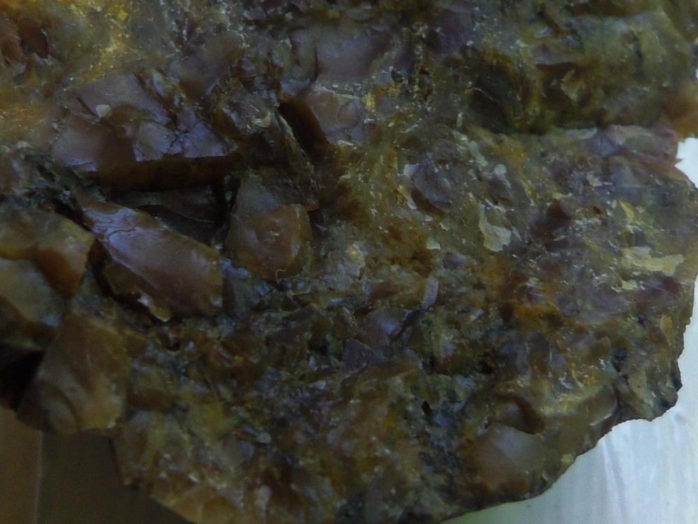

post-22264-0-72573300-1432986421_thumb.j
post-22264-0-75184500-1432986456_thumb.j
Ca va mieux.
Apparemment, essentiellement du quartz là-dedans.
Pour info, la densité devrait être vers 2,6
Difficile d'aller + loin sans connaissance du contexte géologique.

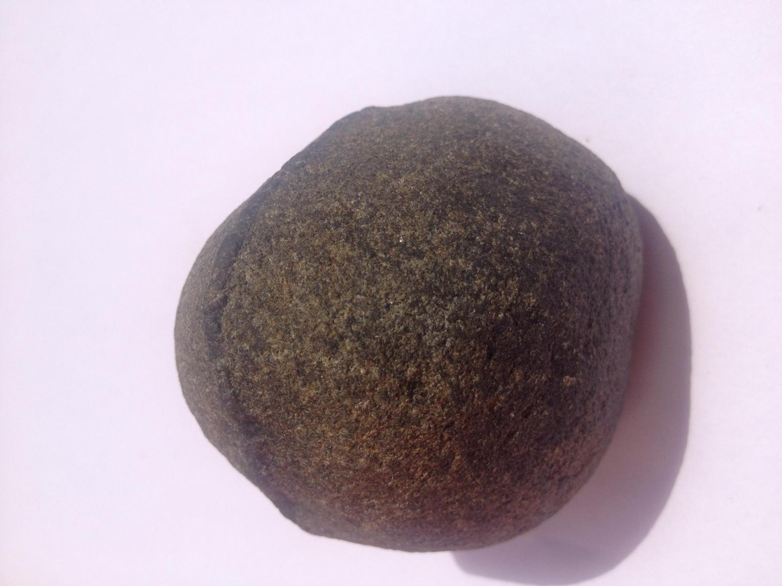

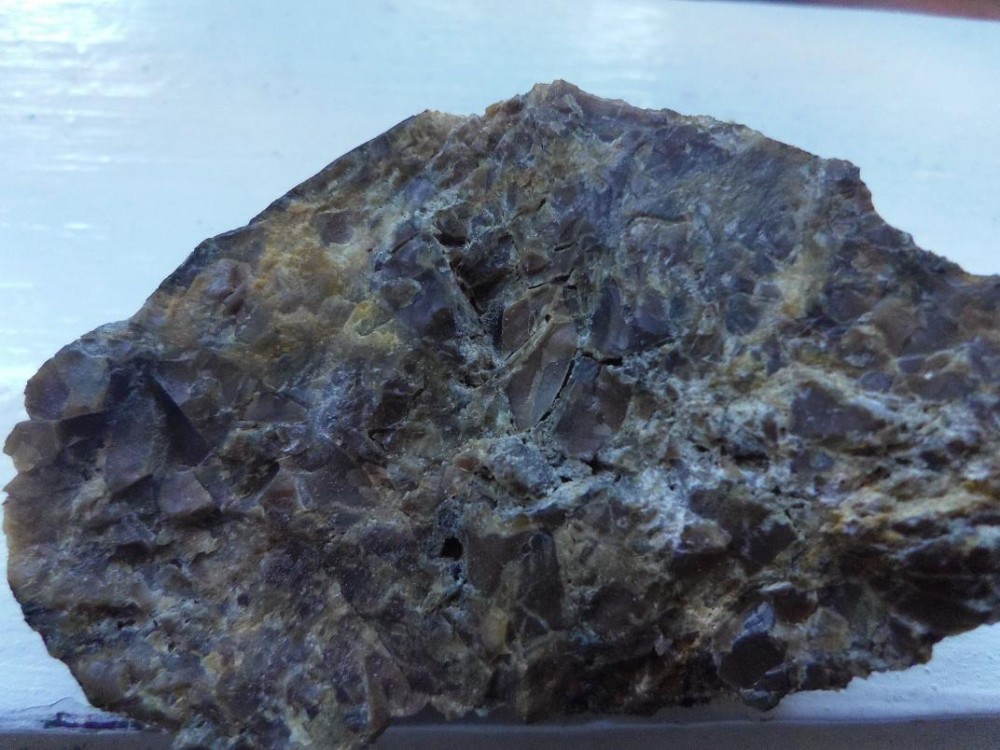

Problème de couleurs entre la photo du message 13 et celles du message 15. Quelle est la vraie couleur?
Pour la couleur j'ai fait plusieurs photos en extérieur et en intérieur et pour la deuxième photos elle tire un peu trop dans le vert, c'est plutôt vert orange.
Cette pierre a été trouver au sud d'essaouira dans le sable, au bord de l'ocean avec deux autres morceaux différent mais de même couleur a quelques mètres les uns des autres,au niveau géologique je ne suis pas spécialiste pour donner des éléments déterminants mais c'est plutot roche et sable dans ce coin.
J'ai repris une photo plus neutre et qui a mon gout et un peu plus proche de la réalité.

Il faudrait sortir de la rubrique "météorites", car ce n'en est pas une .
La dernière photo est de bonne qualité et montre une structure bréchique, avec des éléments qui ont une apparence de silex (attention, apparence, il peut s'agir d'autre chose, il faut des tests HCl, Dureté%Verre),
un ciment indétrminé et des espaces vides.
Un caillou ramassé isolé de son contexte d'origine... sur une plage d'océan... ça peut venir de loin.

Mais certaines de ces pierres sont vraiment étranges, voyez la suivante.
post-22264-0-87739900-1433010712_thumb.j
post-22264-0-04505600-1433010738_thumb.j

A mon avis, il vaut mieux commencer par se poser des questions au niveau d'un affleurement en place avant de passer à celui du morceau de caillou volant.
Mais puisqu'il s'agit ici de cailloux séparés de leur contexte, essayons d'en dire ce qui est possible...(peu de chose d'après simple photo et sans tests).
La dernière pierre (Sédimentaire): aspect bréchique, éléments hétérogènes, de diverses natures et donc à tester séparément.
Les formes, les figures formées par les divers minéraux, etc... ne doivent pas être interprétées comme des choses extraordinaires, mais comme le simple résultat de l'action de l'érosion sur une roche de texture/structure données.
mais il arrive quand même souvent qu'un galet nous montre des choses intéressantes.
