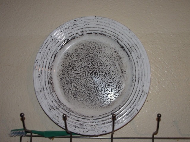

Bonsoir,
C le minerai contennat 04g d'or par kilo. J'ai pris à peu près 05g , le broyé, lavé.Vous le voyez dans l'assiette
suspendue,il y est resté collé pou être séché.
CommenT je sais qu'il donne 04g par kilo?C d'après un scner: un specto coûtant des mlliers d'euros.
NB / je ne mens pas Je ne rigole pas. Qui veux parier?
Je vus enverrai photos dans son état naturel
Parier sur quoi au juste?
Quel type de spectro? XRF? Mesure faite sur echantillon massif ou bien sur poudre?
Avec tes 5g, l'echantillon n'est pas du tout representatif : c'est beaucoup trop petit... Il faut broyer et pulvériser au minimum 3kg, homogeneiser, et diviser l'echantillon (au riffle jones par exemple) pour le reduire a quelques grammes et analyser ces quelques grammes. Mais si par miracle ton minerai contenait autant d'or tu aurais certainement un enorme effet de pepite et de sacres problemes pour avoir un echantillon representatif de ton gisement.
Et rien que l'unite que tu utilises est curieuse : g par kg qui équivaut a 4 000 ppm ou 4 000 g/t.
N'hesite pas a donner le résultat complet de l'analyse si tu veux etre pris au serieux... (meme en message prive)
Sur la question initiale, il suffit de broyer et concentrer l'or par methode gravimetrique comme deja explique plus haut.
Si l'or n'est pas libre, il faudra passer par la cyanuration, eventuellement apres grillage si l'or est pris dans des sulfures refractaires.

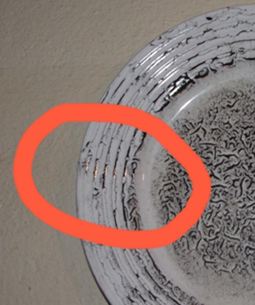

Excuse moi, mais je ne vois pas d'or dans ton assiette ?
Même réflexion que Cedric, sur la mine sur laquelle j'ai travaillé, j'ai un échantillonnage ponctuel à 4.9 kg/t mais sur une zone hyper riche à or libre qui a donné du 200g/t de moyenne

Vou$ n'avez pas une bonne vue, regardez bien tout l'or $ur le bord de l'a$$iette.
il y en a bien pour plu$ieur$ million$ .
Je vois bien la brosse à dent et l'assiette en plomb, en revanche l'or... heu...
Peut être pourrai-je vraiment apprendre sur ce forum à transformer le plomb en or avec une brosse à dent?
