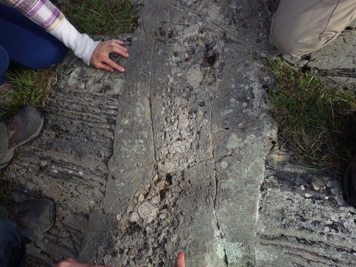

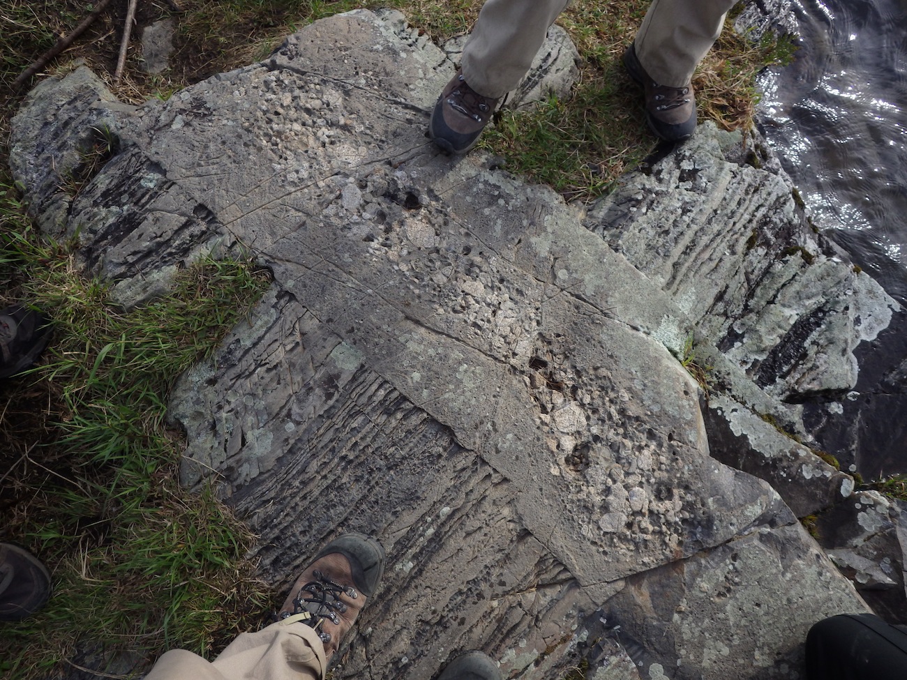

Ça y est, voici la preuve que la géologie est faillible : vous avez sous vos yeux un dyke de grès conglomératique qui recoupe une unité sédimentaire avec alternance d'argilite et de grès.
Comme on le sais tous seul les roches ignées peuvent former des dyke, hors ce dyke est composé de sédiments et présente une texture sédimentaire.
Tout est à revoir, abandonnez le navire, devenez créationistes, ceci est la preuve que la science ne peut pas tout expliquer.
post-18310-0-33284700-1432086237_thumb.j
Plus sérieusement ceci est véritablement un dyke de grés conglomératique, mis en place lors d'un événement de compression et fracturation régional brutal (impacte, tremblement de terre...), qui a mis sous pression un aquifère captif alors que les dépots n'était pas encore consolidés.
Un puissant flux d'eau et de sédiments non consolidé de l'aquifère se retrouve alors expulsé à la surface par des fractures, formant ainsi ces dykes de sédiments dans le plafond imperméable de l'aquifère.
On note que la granulométrie est plus grossière au centre du dyke, car la puissance du flux d'eau est plus élevé au centre de la fracture.

effectivement oui c'est une des nombreuses formes de seismites: Sedimentary clastic dyke.
A la surface du sols de l'epoque il a du se creer un volcan de sable.

Je dirais brèche de faille, plus simplement.
on voit bien que la fracturation est associée avec une lithification antérieure et géométrie cassante et certainement pas ductile avec des géométries incurvées comme dans le cas des expulsions de fluide
Si c'était de l'expulsion de fluide, ce ne serait pas le cas !
l'image 8727 c'est super joli pour le démontrer.
Me semble bien conforme à la notion d'injectite.
Liquéfaction (phénomène courant dans le contexte tremblements de terre) liée à un évènement tectonique (ou impact) et injection d'un matériau sablo graveleux dans un matériau plus consolidé (shales le +6 souvent) à la faveur de failles.
Distribution des éléments selon les lois de l'écoulement donc + grossier au centre qu'aux bords.
Après compaction finale, l'allure générale du dyke peut se révéler beaucoup plus contourné qu'ici.
C'est un des dadas de l'industrie pétrolière des dernières décennies bien que connu depuis Murchison (1825).
C'est bien un dyke de grès, rien a voir avec une faille.

Si tu réalises un schéma à partir de ton image 8725 tu pourras observer le décalage de la brèche par un plan de cisaillement en jeu decrochant sénestre.
Il ne s'agit pas d'une faille à jeu unique mais une succession de cisaillement dans un contexte d'évidence distensif ou transtensif. Les failles sont syn-sédimentaires avec sans doute des zones sur-épaissies. Ce qui n'empêche pas la présence de dish structures et expulsion de fluides... Voir cet article qui résume bien le contexte sédimentaire et structural :
http://www.umanitoba.ca/science/geological_sciences/people/faculty/bekker/Bekker%20et%20al.%202005.pdf
Pour argumenter les structures dont tu parles il faudrait des zooms sur des structures plus souples. Alors que les parois de l'objet et les fractures évoquent vraiment de cassant sur un matériau bien induré.
En résumé jolie faille décrochante en domaine distensif ou transtensif avec reprise par de la fracturation type Riedel. Quand j'aurais un peu de temps je te proposerai un schéma explicatif.

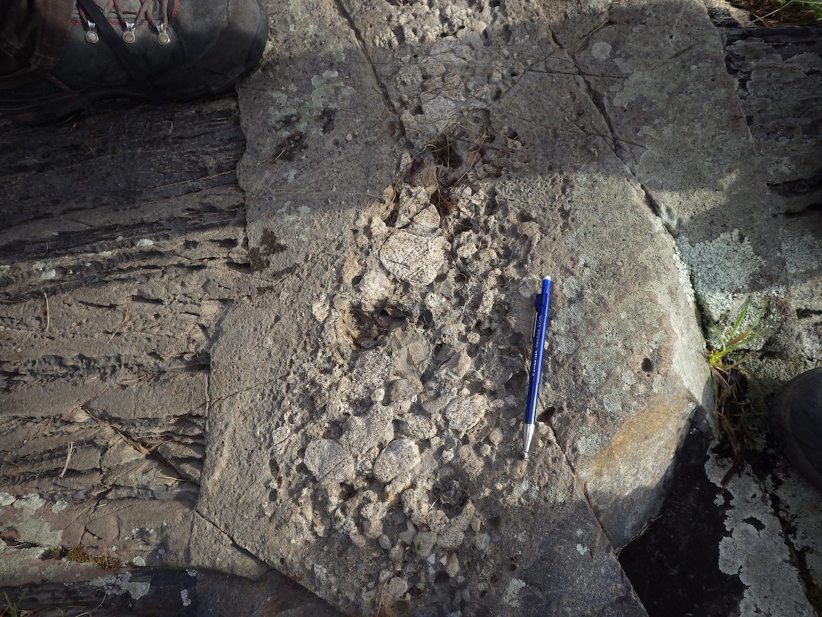

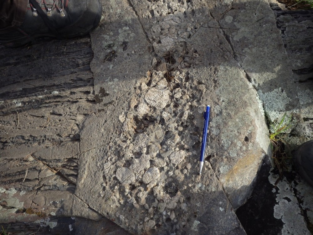

l'image 8725, dont il était question, c'était celle là :
On voit l'injectite recoupée par des fractures. on note sous le stylo l'absence d'un galet et une fracture sans aucun décalage. L'angle de la prise de vue donne l'impression qu'au dessus du stylo, il y a un décalage senestre, mais si on regarde les clastes on voit qu'ils ne sont pas décalés.
La même zone prise sur un autre angle de vue :
Sur cette vue on voit bien qu'il n'y a pas de décalage.

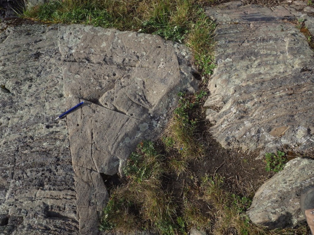

Quel est le pendage des couches? On voit qu'elles coupent un plan proche de l'horizontal, on a donc des couches fortement inclinées proche de la verticale.
Donc l'ensemble de la série a été basculée, avec des couches horizontales et une injectite verticale pour passer a des couches proches de la verticale et une injectite proche de la verticale. Dire qu'il y a une faille  synsédimentaire décrochante en domaine distensif ou transtensif est faux. Si le jeu apparent que l'on voit aujourd'hui est senestre, ce n'est qu'après basculement, le jeu de l’hypothétique faille était donc inverse avant le basculement. Du coup la conclusion sur le régime distensif ou transtensif est fausse.
Mais ici on voit des fractures et aucun décalage.
