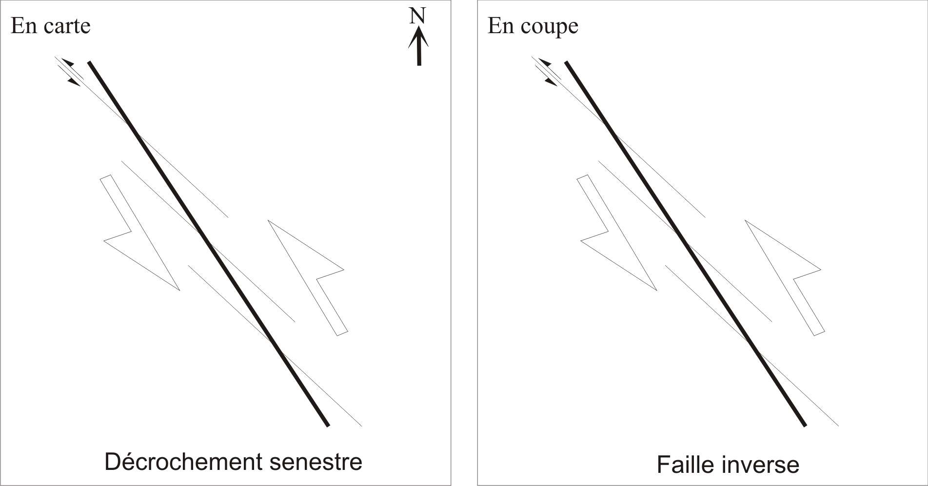

tu fais des conclusions finales trop rapides
et evidemment sans prudence comme ici tu te plantes (faille inverse sur ton schema)
je te repete qu'il y a ici ûne multitude d'episodes indeterminés

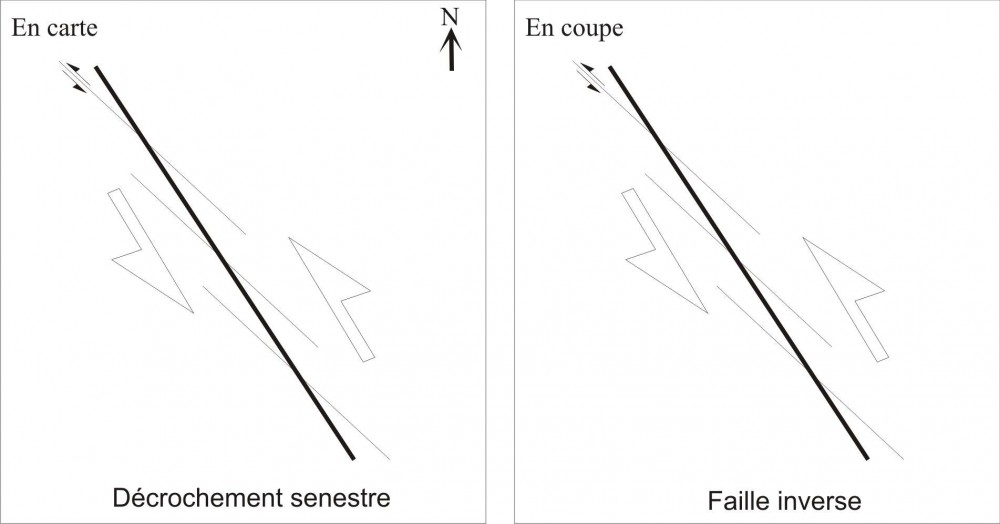

Un décrochement senestre en plan, si on bascule une faille inverse en coupe.

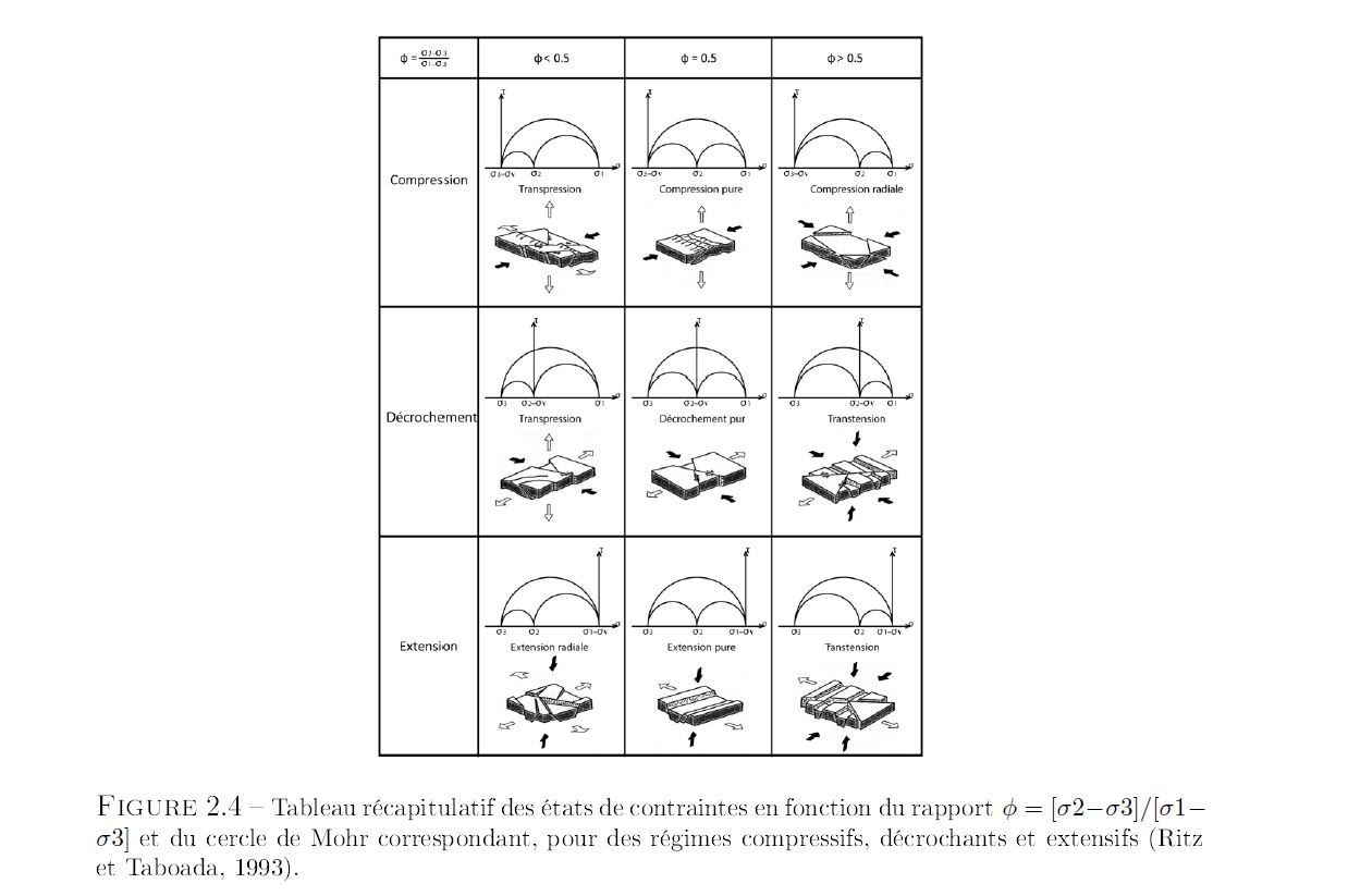

Enfin puisque l'on parle de transtensif, un crobard pour expliquer, mieux que des longs blablas
sans connaitre la relation entre les plans, waou tu fais fort !

sans connaitre la relation entre les plans, waou tu fais fort ! "je ne sais pas de quoi tu parles, de ton observation de Riedel sur un decrochement senestre imaginaire et de ta conclusion sur le régime tectonique? Tu as raison juste sur une photo avec des fractures qui ne décalent rien, c'est juste pour sortir du vocabulaire mal maitrisé"
