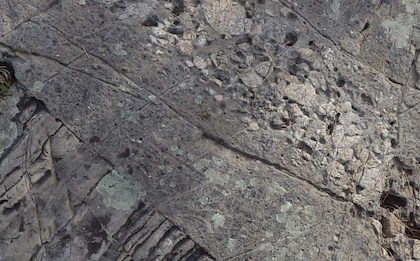

en 2 mots :
tu vois bien que la fracture décale deux zones avec "au dessus" la zone bréchique decalee vers la gauche comme par hasard au niveau de la fracture qui peut tres bien être là par pur hasard
au niveau de l'injectite dont tu parles
une autre photo :
Ici on a presque l'impression que l'injectite , ce n'est pas une brèche est décalée vers la droite par une fracture discrète perpendiculaire à la faille de Next. décrochement dextre ? non! Pas de décalage ni senestre, ni dextre. les galets ne sont pas décalés, rien n'est décalé, une illusion sur une photo.

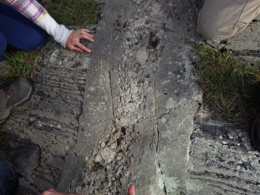

TARATASY
"C'est bien un dyke de grès, rien a voir avec une faille.
  Citation
The Espanola rocks show many sedimentary structures, such as ripple marks, desiccation cracks, cross-laminations, crossbedding, flame structures, ball-and-pillow structures, intraformational brec cias, slump folds, and clastic dikes.
source : http://www.geologyontario.mndmf.gov.on.ca/mndmfiles/pub/data/imaging/S016/S016.pdf
Et ici à la page 18 du livre, ils décrivent exactement le même affleurement :
http://www.geologyontario.mndmf.gov.on.ca/mndmfiles/pub/data/imaging/R131/R131.pdf"

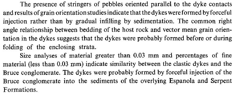

Je reprends le lien fourni par JF06. Un document rédigé par Grant M. Young qui est allé sur site et a étudié dans le détail ce type d'objet dans la région où a été prise la photo de départ.
http://ac.els-cdn.com/0031018268900904/1-s2.0-0031018268900904-main.pdf?_tid=239c76a2-6b7d-11e7-a263-00000aacb362&acdnat=1500357267_13acc40a84e7820e24b645d278473ff0
Pages 139 à 145.
Ca me semble suffisamment édifiant pour conclure.
Un extrait pour ceux qui n'auraient pas le temps de parcourir le doc:
Et le web founit plusieurs autres références aboutissant à la même conclusion.

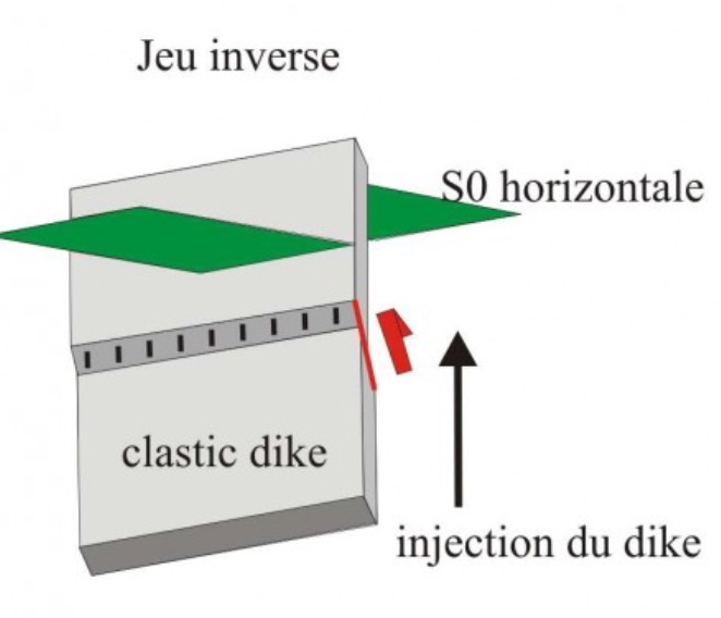

J'ai pris 10mn pour faire un schéma, il est pas terrible mais voilà :Ce schéma est fait en supposant un décrochement senestre synsèdimentaire d’après des propos fermement tenue. Ce schéma est juste l'illustration de ce que je disais plus haut.
596dbd29d2c20_injectite2.thumb.jpg.48e7d71ea8a0a5d142e2b6ef5ba9b102.jpg.
On voit bien que si c'est du synsed, avec S0 en position horizontale, la pseudo faille n'est pas en en décrochement mais en faille inverse. Du coup la conclusion sur les régimes distensif  ou transtensif est fausse.  Mais on discute ici d'une faille qui n'existe pas.
Les pendages de la S0 ne sont pas perturbés par le dike, c'est ce qui avait conduit dans un premier temps à y voir un remplissage par le haut. En fait l'injection à eu lieu dans un matériau déjà induré. Voir la littérature à ce sujet.

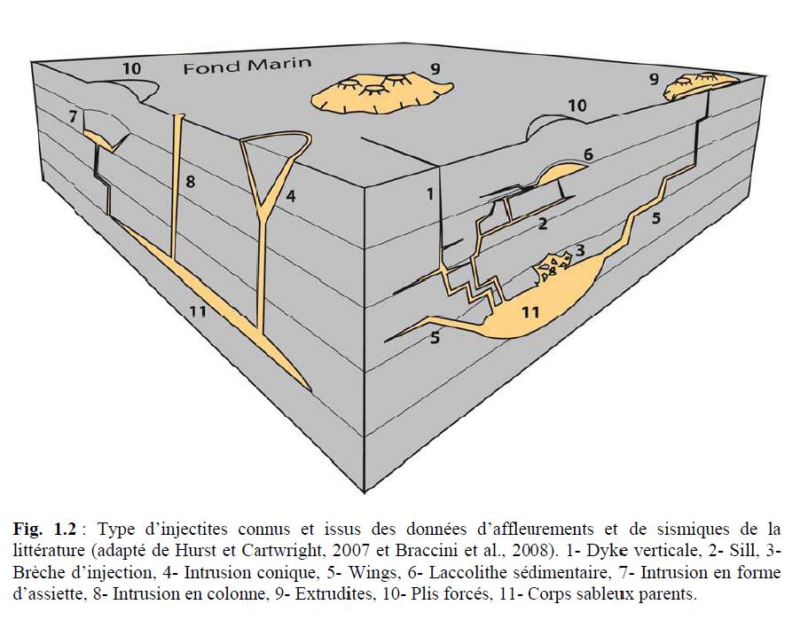

Pour en revenir aux injectites.
Un crobards issue de cette thèse : https://tel.archives-ouvertes.fr/tel-01011486/file/These_Monnier_2013_banalisee.pdf

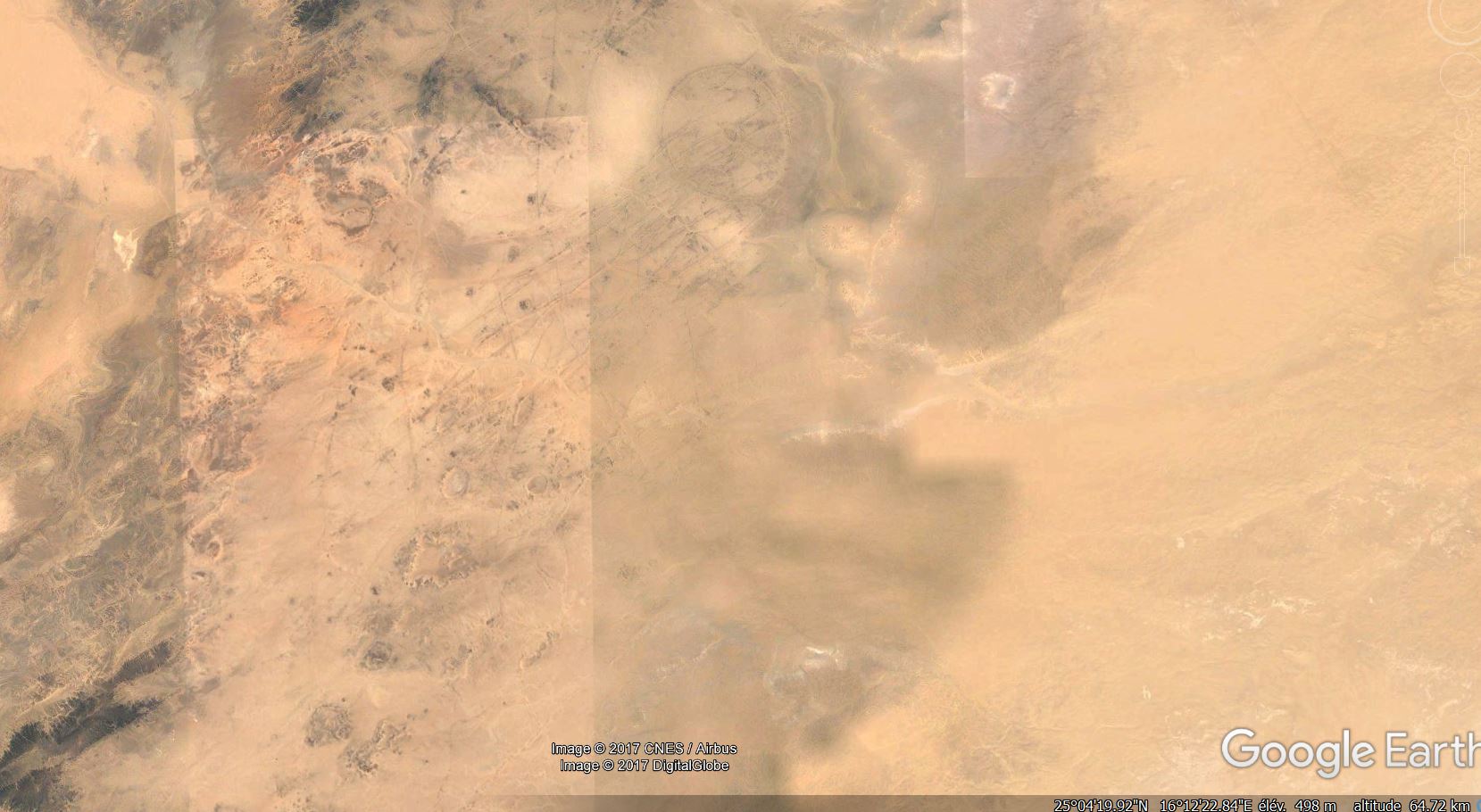

Et une extrudite à voir dans cet article, pour comparaison avec d'autres structures circulaires.
596ddfd506ca5_Capturemontteloutextrudite.thumb.JPG.45a6ea21e2b2727f3c1343219d17d2be.JPG
J'ai oubliè l'article : https://www.researchgate.net/profile/Julien_Moreau4/publication/262152068_Kilometre-scale_sand_injectites_in_the_intracratonic_Murzuq_Basin_South-west_Libya_An_igneous_trigger/links/00463536c96b12bdcb000000/Kilometre-scale-sand-injectites-in-the-intracratonic-Murzuq-Basin-South-west-Libya-An-igneous-trigger.pdf
c'est dans cette zone, riche en structures circulaires.

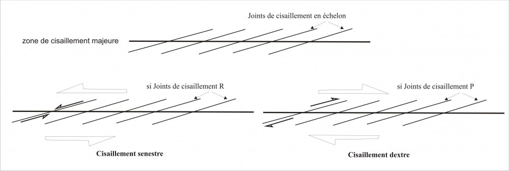

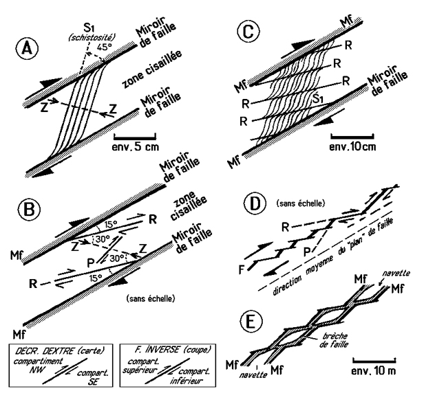

"Il importe d'être prudent pour attribuer le qualificatif Riedel à une fracture et en particulier ne jamais le faire sur des rapports angulaires si l'on n'a pas le sens de mouvement qui doit être synthétique en position R1 (R2 est plus rare)."
http://rpn.univ-lorraine.fr/UL/analyse-structurale-tectonique/co/1_Riedel.html
"Riedel (failles de-, fractures de-) [de W. Riedel,1928] - Réseau de fractures conjuguées en échelons se développant dans une zone affectée d’un mouvement décrochant ductile (non exprimé par un contact anormal séparant nettement deux compartiments). On noteR les fractures synthétiques du décrochement (mouvement de même sens) : elles font avec lui un angle de 15° environ. On noteR’ les fractures antithétiques du décrochement (mouve- ment de sens inverse) : elles font avec lui un angle de 75° environ. Dans un tel système, l’axeZ de l’ellipsoïde de déformation est horizontal et bissecteur du dièdre aigu R-R’, l’axeX étant horizontal, etY vertical. Dans les cas simples, la reconnaissance sur le terrain des fractures R et R’, et éventuellement de fentes de tension, permet de reconnaître ce type de mouvement décrochant et d’en préciser le jeu. V. aussi conjugué, fente, Mohr (diagramme de -)"
On notera dans la def du dic de géol l'utilisation du pluriel.
J'en remets un couche sur l'existence de cette faille senestre qui a pris le soin de ne pas décaler les galets, euh pardon Riedel à jeu senestre (isolée?, y' en a une deuxième ? ):
596f705ecaa1a_1432118276dtail.jpg.577435abee4ca17d3f7ce9c1ccc7cf01.jpg596f723086494_1432086237detail.jpg.bd95122746a373240ff7b460a5d8793c.jpg
Petit retour sur l'interprétation des joints de cisaillement.
La seule géométrie est insuffisante pour proposer un sens de mouvement sur la zone de cisaillement majeure, en effet cela peut être des joints R ou P.  Il faut donc déterminer le mouvement sur les joints.
Donc avant de parler de Riedel, il faut vérifier si on a un réseau de failles en échelon, et ne pas le faire uniquement en fonction de la géométrie.
