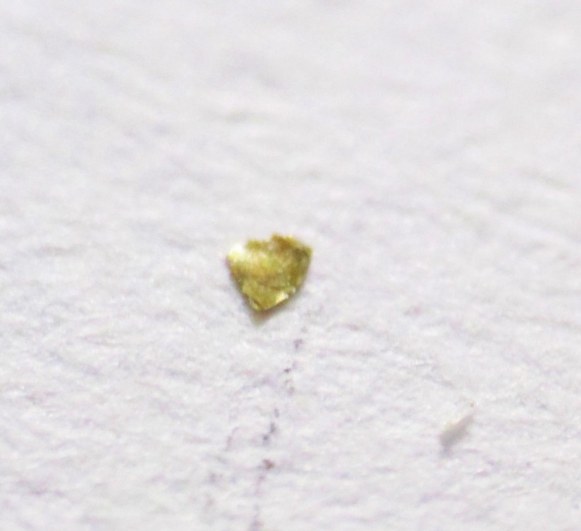

Je suis allé orpailler ce matin dans une riviere en aval des anciennes mines, nous avions vraiment beaucoup de mines ici dans ma région du Québec ily a environ +-100ans, et j'ai trouvé beaucoup de petits morceaux d'un matiere quelconque qui est dorée. Les anciennes mines des environs dans un rayon de 50km etaient situées dans les montagnes basses et produisaient:
-Cuivre(grande majorité),
-Or
-Plomb
-Argent
-(j'ai également eu rumeur de pyrite à forte teneur en cuivre et de sulfure, pour faire de l'acide sulfurique)
-(j'ai entendu une fois d'une source dont j'ignore la fiabilité, d'une mine de nickel)
Il y avait directement en amont de cette petite riviere a environ 4Km une mine exploitée de 1944 a 1954, qui produisait du cuivre, de l'or, du plomb et de l'argent(Prospection géophysique)
A premiere vue ce que j'ai trouvé ressemble a de l'or, mais j'en doute, pour la raison de la quantité que j'ai trouvé. Pour analyser le terrain, avec 3 batées j'ai trouvé environ 15 paillettes au travers les sables noirs et les grenats, leur dimension variant entre 0.1mm et 0.8mm. Selon moi c'est une quantité anormalement élevée.
Une autre chose qui me fais douter, c'est la forme que ces pailettes ont, quand je recherche sur google images ''pailette d'or'' elles sont toutes de forme irregulieres et inégales, tandis que celles que je trouve ont toujours un coté qui soit droit, certaines sont carrées(pas cubique) ou triangulaire, d'une tres fine épaisseur comme une feuille.
- Le métal ne réagit pas a un aimant.
- Il n'est pas oxydé.
- Dans les memes batées je trouves plusieurs petits quartz d'environ 1mm qui contiennent également un peu de cette matiere dorée
Auriez vous une idée de ce que ca pourrait etre? des conseils a me donner?
Je n'ai pas eu le temps de m'attarder longtemps sur place car il faisait tres froid, mais je compte y retourner pour faire plus d'échantillonages du terrain
Arcana
post-22178-0-09655700-1431822248_thumb.j
En fait ça peut si c'est une mauvaise photo. Deux critères qui marchent pas mal
L'or n'est pas brillant et doré, il est jaune plutôt mat
Il est très dense et se trouve au fond de la batée avec des minéraux noirs le plus souvent.
Serge
Merci, mais j'ai trouvé un test a faire sur le web que je ne conaissait pas, ce n'est pas de l'or finalement, en appuyant avec une pointe de couteau sur ces petites pailettes elles se fracassent, ce qui n'est pas suposé arriver avec l'or
