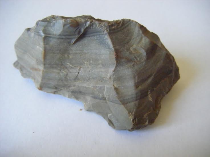

Enfin bref, j'ai trouvé ce nucleus en silex il me semble?? ou un genre de quartzite ??
je n'ai encore jamais vu ça.

post-22043-0-79011000-1430075888_thumb.j
Pour moi c'est bien du silex qui semble correspondre à la photo. Il faudrait se renseigner auprès des néolithiciens et des lithiciens du coin pour savoir si il y a eu des études de provenances faites pour les industrie lithiques de la région. Pour ce qui est de l'éloignement géographique cela peut coller avec les réseaux d'échanges de matières premières lithiques du Néo : pour ne citer comme exemple que ces deux là, la circulation des produits de l'extraction des minières de Spiennes ou de Jablines équivaut à un rayon d'environ 200km... :
Toutefois, il existe aussi parfois ce genre de silex veiné dans différentes formations géologiques, donc d'abord essayer de trouver de quelle formation géologique provient ce silex de la miniére Simpelveld et ensuite voir si cette même formation n'est pas aussi présente dans le coin.

Apparement oui c'est bel est bien du silex j'ai demandé à un néoliticien par échange photo, il a pas eu la piéce en main propre, mais oui c'est trés intéressant surtout que je n'ai jamais vu ça par chez moi, il existe des "terres à silex" dans les 20km aux alentours mais c'est du silex noir avec un cortex trés crayeux.
Par exemple pour le cas de Spienne, le silex extrait est noir avec engobe crayeuse ?? existe il des différences de silex selons les bancs de silex et la profondeur des puits ?
Je ne connais pas le cas de Spienne en détail il faudrait que je me replonge dans la biblio à ce sujet.
Il est certains qu'il existe plusieurs qualité de silex en fonction des bancs plus gros ou plus facile à tailler que d'autres, il peut y avoir aussi des différences au sein d'un même bloc (partie veinée, témoins calcaire/crayeux, différentes teinte). Mais je pense qu'en général quand les populations du néo ont décidé certaines minières faisant des puits de parfois une dizaine de mètres pour atteindre le bon banc c'est qu'il avaient conscience de la présence d'un banc de qualité avec du silex plus ou moins homogène.
Toutefois, la profondeur d'un banc n'est pas forcément proportionnelle à sa qualité (même si un banc en surface a plus de chances d'être érodé) l'homogénéité d'un silex et sa qualité va dépendre des conditions bicohimiques de sa formation au sein du processus sédimentaire
