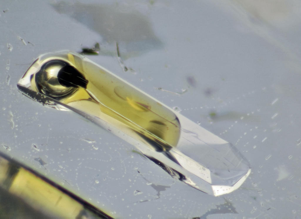

il est beau mon caillou hein :clin-oeil:
Ces quartz sont originaires du Balochistan au Pakistan. Les marchands ne sont pas unanimes quant a leur origine plus precise, mais je pencherai pour les dictricts de Zhob et/ou Lasbela (sans certitude toutefois).
Une petite production de ces quartz avait ete signalée vers 2002, la production est ensuite devenue plus interessante vers 2010 avec des cristaux un peu plus gros (c'est a dire depassant le centimetre).
Ces cristaux biterminés contiennent des inclusions 4-phases (piegées dans des vides et cristaux negatifs) qui sont constituées de:
-un liquide huileux jaune pale, jaune vif, jaune brunatre ou jaune orangé = petrole (hydrocarbure inflammable). Celui-ci presentant une vive fluorescence le plus souvent bleutée, ou parfois jaunatre, ou plus rarement orangée aux UVL.
-un deuxieme liquide aqueux incolore et non miscible avec le premier = eau liquide.
-une bulle de gaz = methane, il est frequent que la bulle puisse se deplacer dans le petrole.
-des particules solides noires opaque a brun foncé translucide = asphaltite (terme generique pour les hydrocarbures bitumineux), ces particules pouvant etre fixes, ou bien mouvantes dans le liquide.
A noter que l'asphaltite peut aussi etre presente comme inclusion solide isolée dans le cristal de quartz.
En ce qui concerne les dimensions, ces cristaux bitermines sont souvent petits generalement de l'ordre du centimetre, moins frequemment vers 2-3cm, et rarement 4-5cm.
Attention, les quartz possedant des inclusions de ce type supporteront a priori mal la chaleur, et on evitera aussi le bac a ultrasons.
A noter aussi que certains marchands pratiquent des prix beaucoup plus raisonnables que d'autres.

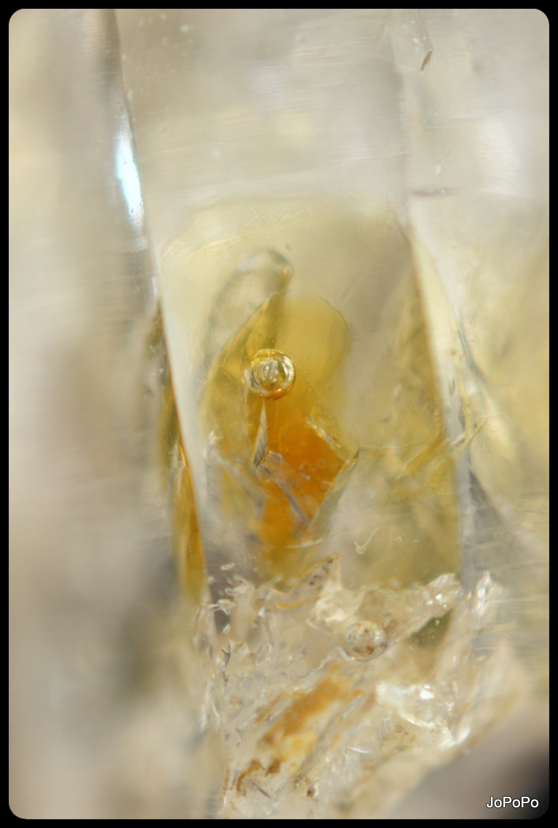

Sinon, profitons en pour rappeler egalement l'existence des jolis quartz a inclusions d'hydrocarbures (huile jaune a verdatre) de Berbes en Espagne.
Vrai !
post-22103-0-20213100-1430052938_thumb.j
Taille du quartz : 1,2mm. l'inclusion prend une belle teinte bleutée sous U.V.
Photo déjà postée sous mon ancien pseudo (JML31) mais je ne l'ai pas retrouvée.

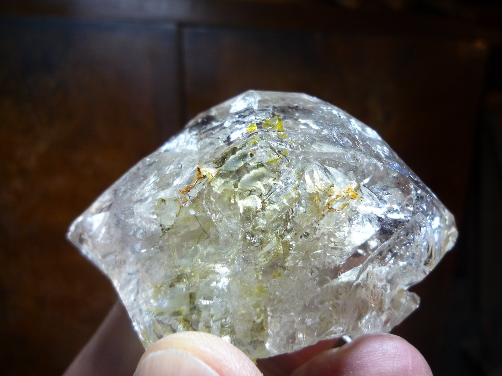

j'ai eu cette pièce de Rémuzat il y a quelques années, hélas je n'ai plus la photo que j'avais faite, la bulle etait plus visible, les inclusions fluides sont du pétrole, pas verifié la fluorescence par contre.
J'ai aussi eu un quartz de yaogangxiang, avec inclusion à 3 phases, je pense que le solide est soit un hydrocarbure noir soit de la ferberite.
http://www.le-comptoir-geologique.com/quartz-fr-quartz-a-bulle-remuzat-ref-b13-33.html
