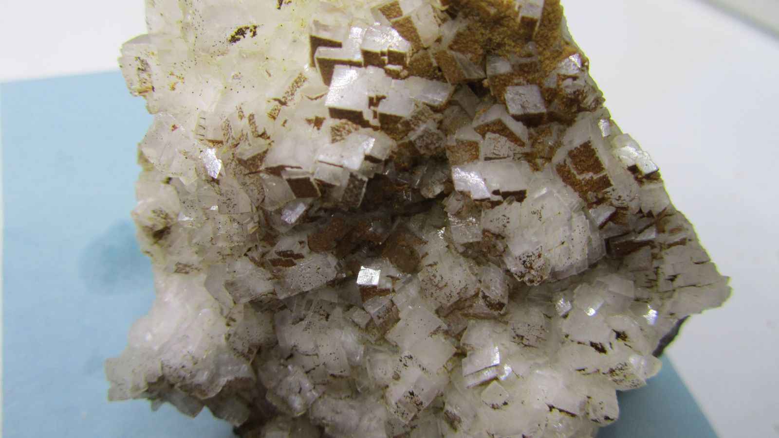

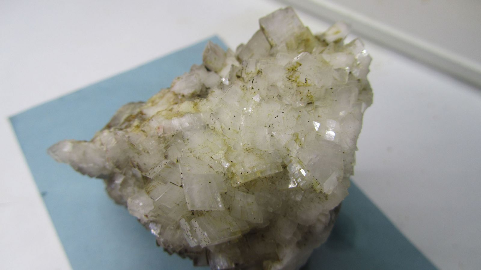

cela fait quelques temps déjà que j'ai récupéré ce minéral d'une ancienne collection.
Tout ce que je sais, c'est que c'est français, que ça ne réagi pas à hcl et que ça ne raille pas le verre.
Je n'ai pas vu beaucoup de minéraux avec une telle cristallisation, donc il se pourrait bien que ce soit un minéral que je côtoie souvent mais possédant une forme différente :question: ...
Les cristaux sont associés avec des oxydes de fer, sur une gangue de quartz avec traces de galène. Voici deux photos de la pièce :
Je cherche donc à donner un nom à ce minéral, mais une provenance ne serait pas de refus non plus.
edit : pour les dimensions, c'est de l'ordre de 8x6cm
Et bien, pour la galène, voir le gris/noir : gallery_11936_630_228457.jpg
C'est vrai que les cristaux font penser à de la dolomite, ce serait bien d'avoir d'autres avis :gratte-tete:(d'ailleurs, à part La Mure, je vois aucun gisement français pour de la dolomite :s )

Bonsoir konata,
Qu’est-ce qui te fait dire que c'est Français?
Car l'ensemble des espèces présentes dans la collection étaient essentiellement françaises (+ quelques marocains, des vanadinites), et ont toutes été récoltées par l'ancien propriétaire lui-même. Sachant de qui me viens cette pièce, je peux assurer avec certitude que c'est français. Par contre, pour ce qui est de l'époque ou ça a été ramassé, ça pourrait bien être il y a plus de 20 ans.

Je pense comme toi, voir même une pièce entre 30 et 35 ans
Si elle ne raie pas le verre, il n'y a pas de gangue de quartz.
Pour ce carbonate, comme frangin une dolomite
Pour le gris/noir (galène), cela ne serait pas plutôt une coloration due à la gangue
Ce n'est pas une dolomite de La Mure
As-tu la possibilité de regarder sous une bino le dépôt sur les cristaux
C'est une jolie petite pièce, flottante.
Jojo

J'ai fait le test de dureté sur un cristal, non sur la gangue.
Et ce n'est pas un flottant, c'est juste que je n'ai montré que les faces cristallisées de la pièce, mais les cristaux sont bel et bien sur une gangue.
Je n'ai malheureusement pas de bino, mais je peux essayer une photo plus rapprochée :

Bonsoir
Plus je regarde cette pièce et plus j'ai la certitude qu'elle vient de Eugui,avec ses petites boules d'hydrocarbures en dépôt sur la dolomie.
Salutations canada
Konata,
il faut entendre par flottant que ta pièce en totalité, semble ne pas avoir de point d'attache à première vue, c'est ce que je crois voir sur les 2 photos de l'ensemble des cristallisations ainsi que ta photo en vue de dessous.

  Le 16/04/2015 à 18:25, jojo38 a dit :
Sur d'autres cristaux, il y a des dépôts verts,
Tu peux mettre des photos
Le dépôt vert est un défaut de photo/éclairage, il n'y a absolument rien de vert sur le spécimen, lorsque l'on zoom à l'endroit où l'on distingue du vert, on retrouve le même dépôt d'hydrocarbure cité plus haut, à la différence prêt qu'à un endroit j'ai trouvé du bleu O_O (azurite? le champ doit être de moins d'1cm, sans bino c'est dur de faire mieux)
Donc déjà on peut être sur que c'est de la dolomite, merci pour vos réponses, pour la localité, j'ai vraiment des doutes sur le fait que ce soit de l'espagnol :gratte-tete:
Sinon, en effet, point de galène là-dedans, cela semblait à l’œil nu, mais en zoomant, on dirait juste une coloration de la gangue.
Sur mon post 8 en réponse à Jeanluc, je suis d'accord qu'il y a de la dolomite à Ingrandes 49, mais pas pour autant que cette pièce en provient.
Au départ, le vert qui est finalement un défaut d'éclairage me faisait penser à un dépôt de duftite!
Pour une pièce de Namibie!
Là au zoom ce dépôt ne me rappelle pas grand chose, après il faut avoir la pièce en main et l'examiner sous toutes les coutures, bino mais comme le propose canada et elparigot pourquoi pas boules d'hydrocarbures et provenant d'Eugui?
Jojo

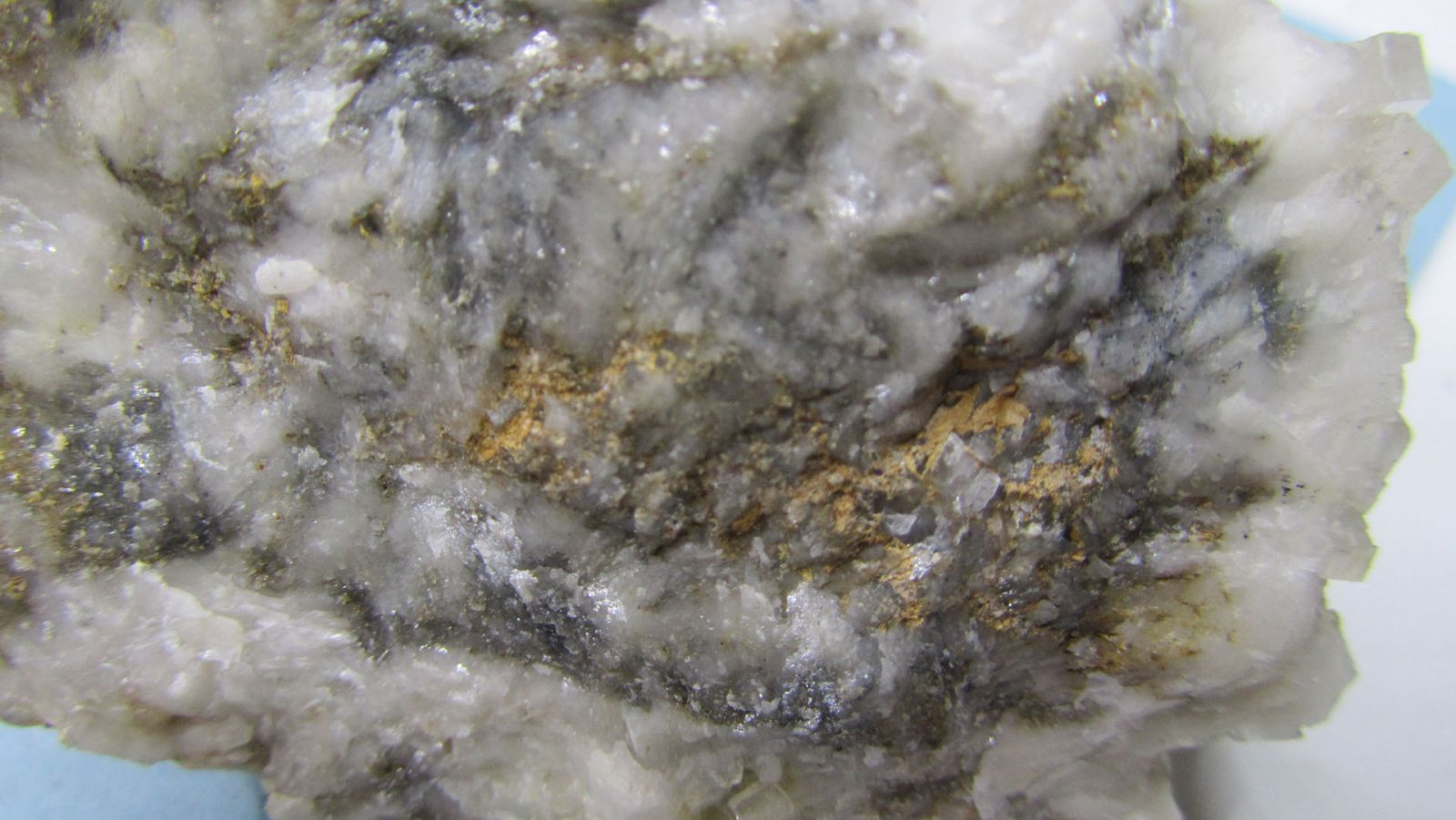

L'association dolomite + hydrocarbures + azurite pourrait effectivement provenir de Loiras.
Pour en être sûr il faudrait une photo de la gangue pour voir le faciès.
Si Loiras est bien la provenance, la gangue est de la dolomie et non pas du quartz, et ne doit pas rayer le verre.
En revanche, ça ne choque personne qu'on parle de dolomie alors qu'en début de post il est dit qu'il n'y a pas de réaction à HCL ? oO
Ba, j'ai mis la pièce dans une solution hcl diluée, pas une effervescence :s après, j'ai entendu dire que parfois on avait la réaction si la solution était chauffée... (la photo de la gangue arrivera bientôt)
