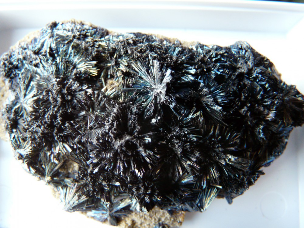

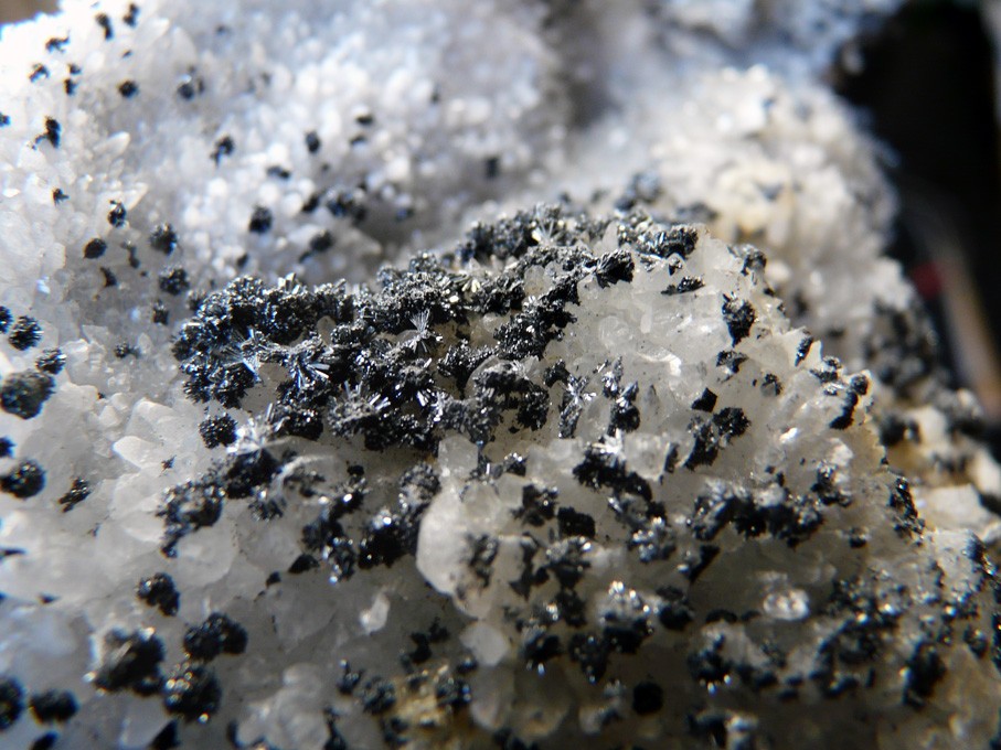

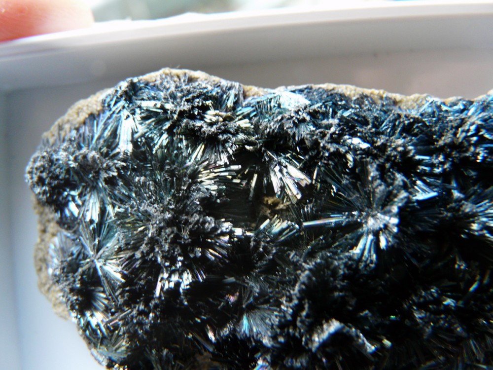

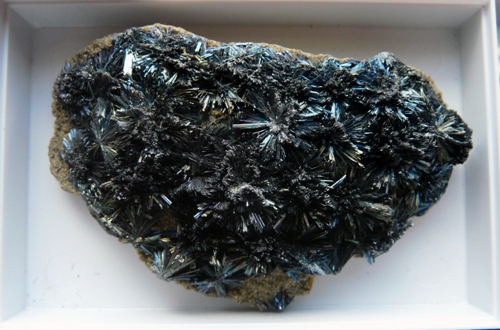

Tout est dans le titre. Pièce de Roumanie dont je pense qu’on voit de la stibine et j’aimerais que ce soit de la chalcostibite. Si quelqu’un a un avis tranché ou pas sur la question je suis preneur.
post-5054-0-61147800-1428851183_thumb.jp
post-5054-0-91162900-1428851165_thumb.jp
La dureté se tente, 2 pour la stibine, 3,5 pour la chalco..
La stibine est flexible (moins que la boulangérite quand même), la chalco est directement cassante.
Y'a des encroûtements jaunes?
Quelle provenance plus précisément? A Cavnic (mine Boldut), la chalcostibine forme des sortes de petites rosettes, façon hématite. A Herja, c'est beaucoup plus petit apparemment.
Pour moi c'est de la stibine.
Merci Lucas
Les cristaux sont trop petits pour pouvoir faire des tests à l’oeil nu. Je essayerai demain sur la bino.
Pas de encroûtements jaunes.
Je n’ai pas d’informations plus précises sur la provenance de la pièce.

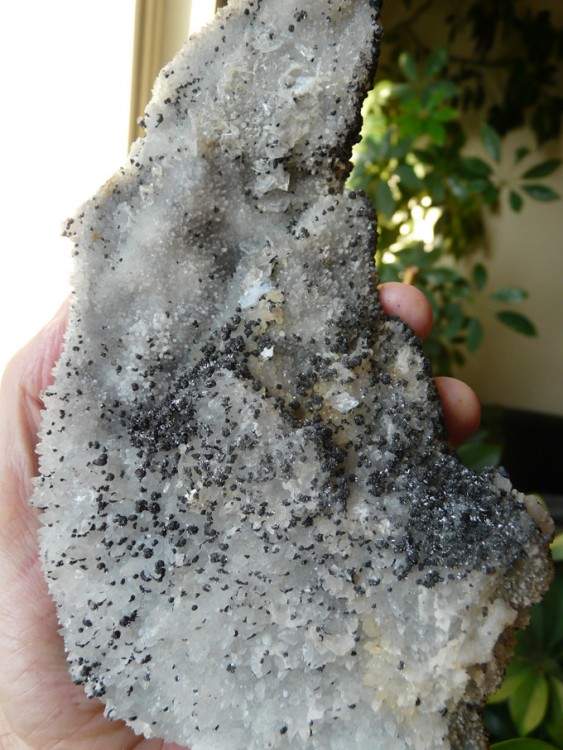

Elle ressemble a ça la chalcostibite de Cavnic ?
