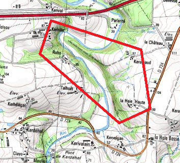

Pour Baud, les zones à staurotides sont presque aussi multiples qu'il y a de champs(tout en restant dans la zone à micaschiste bien sûr), certains donnent moins que d'autres c'est tout. Le bon coin reste aux alentours de la Haie Haute(le plus connu), la vallée de l'evel est intéressante également et puis la balade est sympa.

Donc pour Baud, globalement, faut chercher dans cette zone ?

Okey, merci de ta réponse !
