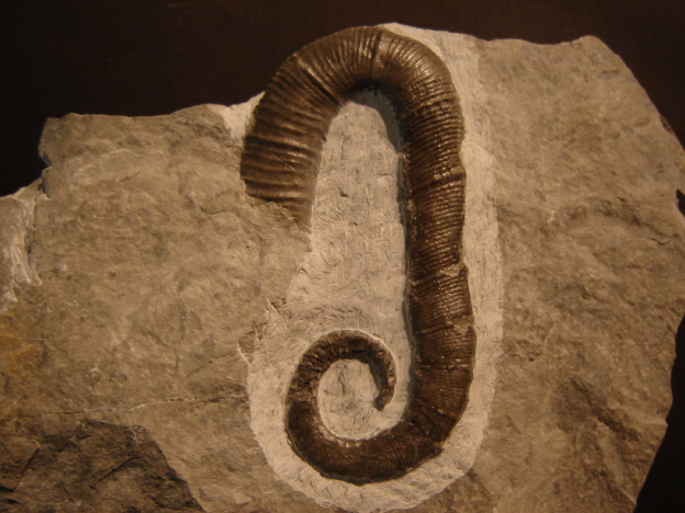

Bonjour à tous
si quelqu'un pouvait m'aider pour la determination.
Elle provient de l'hauterivien (sup?) de la Drôme, la taille 18cm
Tu es sur que c'est de l'Hauterivien ? Ca ressemblerait assez à un Lytocrioceras du Barrémien...
:lumiere:
Le specimen figuré d'Acantholytoceras cf. pseudoaudouli ne fait partie de ma collection. J'ai demandé à mon pote d'où il tenait cette détermination. j'attends sa réponse.
Juste pour lancer une idée : Acrioceras seringei :question:
Juste pour lancer une idée : Acrioceras seringei :lumiere:
A mon avis c'est trop gros pour être ça... Et puis l'ornementation très effacée sur la crosse, c'est bien ce qu'on observe chez Lytocrioceras... Mais tout ça est à vérifier.
En tout cas, c'est une pièce splendide... :question:

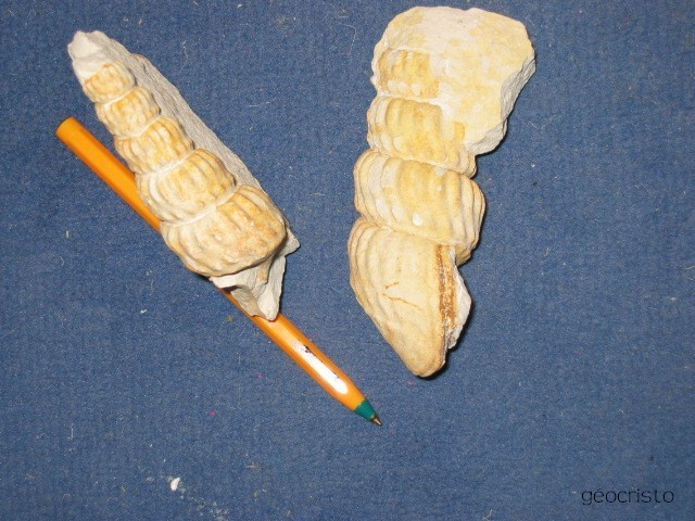

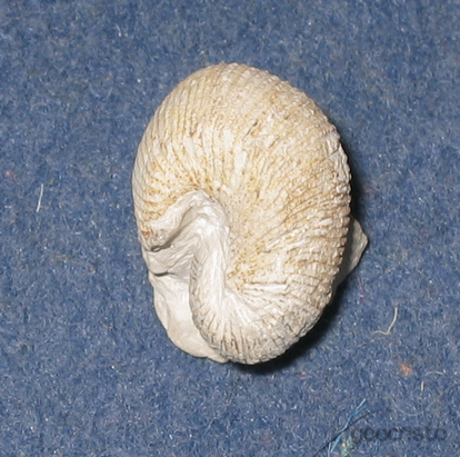

Bonjour à tous, voici ma petite participation :
il s'agit de macroscaphites du Nord de la France, trouvées dans un niveau dont l'épaisseur ne dépasse pas 10 cm, où elles semblent abondantes, dans le cénomanien.
Vu l'ammonite et le niveau (Cénomanien), il s'agit vraisemblablement plutôt de Scaphites.
Les Macroscaphites ont une allure très différente et ne rencontrent que dans le Barrémien et l'Aptien inférieur.
Les deux Turrilites sont très sympas aussi...

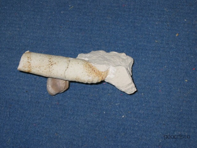

Et enfin une bacculithes (?) du cénomanien du Nord de la france :
Là il s'agit plutôt d'un Sciponoceras, les véritables Baculites n'apparaissant qu'au Turonien supérieur.
Jolie pièce aussi, avec le péristome (l'ouverture) oblique bien conservé.
