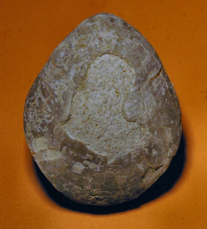

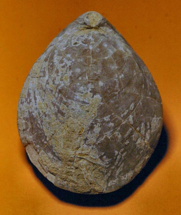

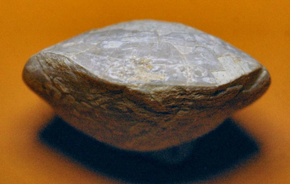

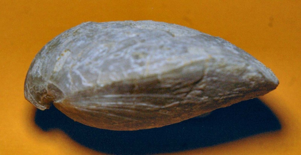

Modification de nom dans ma liste du départ :
Le brachiopode que j’ai indiqué « Placothyris kegeli, Harper et al. 2005 » a peu de chance d’être celui-ci !
En effet celui indiqué comme nom est de la période du Crétacé et ici les fossiles ont été trouvés dans le Callovien (Jurassique).
Sur le site il y a beaucoup de « Dorsoplicathyris dorsoplicata » mais celui-ci est nettement plus plat en épaisseur et les valves plus arrondies avec une vague en commissure frontale très nettement moins prononcée
Dimension : l = 28,2 mm ; L = 34,9 mm ; e = 15,1 mm
Si quelqu’un à une idée je suis preneur, merci.
