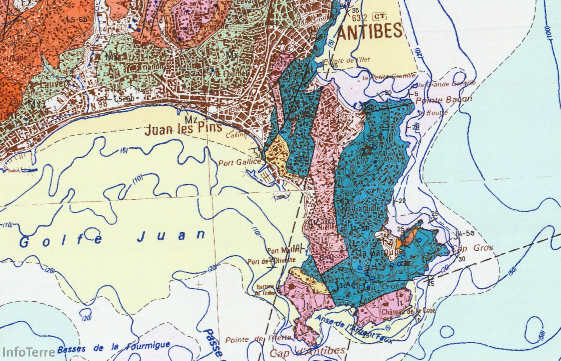

Bonjour à tous ! Je viens de regarder un petit reportage sur le sentier du littoral au Cap d'Antibes. Le narrateur y présente les roches environnantes comme de la dolomie ! Or, il me semble bien avoir lu dans des ouvrages géologiques qu'il s'agit d'une roche volcanique très proche de l'andésite ! Quelqu'un pourrait-il confirmer svp ? Merci à vous et bon week-end ! :)
Je te redirige vers Infoterre où tu peux accéder directement aux cartes géologiques.
La partie est du Cap est marquée jD ("Dolomies du Jurassique supérieur et moyen"). La partie ouest du cap est marquée j2 ("Bathonien Calcaires gris ou jaunes").
La majeure partie du Cap est effectivement en dolomie.
Tu confonds probablement avec les roches de l'Estérel un peu plus à l'Ouest entre la Napoule et Saint-Raphaël (principalement de la Napoule à Anthéor), où les roches affleurant sur le littoral datent du Permien et sont des "Coulées de Rhyolites ignimbritiques, riches en phénocristaux").
Pour la définition des termes, tu peux par exemple regarder sur Géowiki.
Ce sont bien des dolomites mal foutues qui composent la majeure partie du cap. Il n'en reste pas moins qu'il y a aussi des cinérites (cendres volcaniques) connues dans le secteur, semblables à celles de Biot - Villeneuve Loubet (la bande "cg" à gauche du bleu "jurassique") qui s'appellent "Brèches andésitiques d'Antibes, Villeneuve-Loubet et tufs du Cap-d'Ail" dans la notice. De mémoire la forte densité urbaine du secteur ne permet pas vraiment de les voir, sauf près des pieds de certains palmiers du bord de mer du côté de la pointe des pendus ...
