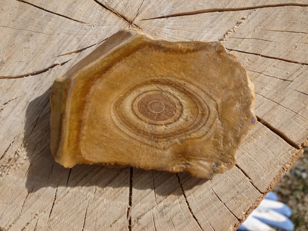

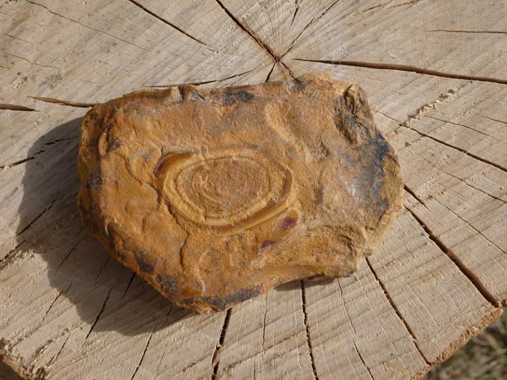

Nous avons besoin de votre aide pour déterminer la nature de cette pierre . Nous l'avons trouvé sur un terrain essentiellement riche en jaspe et silex .
Elle ne réagit pas au HCL et semble bien plus dure que le marbre .
Avez vous une idée ? merci !

Bonsoir ,
Les deux photos correspondent au recto-verso de la même pierre . L'une des deux faces est polie , l'autre coté à l'état naturel .Elle vient de Lozère .
Quel est votre avis ? Nous sommes particulièrement novices dans le domaine mais désireuses d'apprendre et de comprendre .
Merci par avance .
YC
Nodule argileux ou calcaire avec oxydes de fer.
Très fréquent dans certains secteurs comme la pierre de Beaunotte dans le Châtillonnais (Beauvillon rubané).
On retrouve en France ce type de motif dans de nombreux secteurs, même dans les grès.
C'est trompeur ces couches concentriques, mais cela n'a rien à voir avec les couches annuelles du bois.
Un nodule argilo calcaire ne réagirait-il pas au HCL ?
Nous avons fait quelques mesures et tests supplémentaires : Densité 3.33 ; N'est pas raillée par le verre ni le métal , par contre elle raille le verre . Nous supposons une dureté entre 6 et 7 . Elle mesure environ 7 cm sur 5 cm avec une épaisseur de 7 mm au plus large .
Nous l'avons trouvé en Lozère sur un terrain ou le jaspe rouge est présent ainsi que du silex . Confirmé avec la carte du BRGM .
Comment pouvons nous confirmer la présence d'oxyde de fer ? Acide sulfurique ?
Merci pour vos réponses.
Si il n'y a pas de réaction hcl, cela peut très bien être un nodule siliceux avec des oxydes de fer.
Il n'y aura pas de réaction aux acides sur les cercles concentriques,
les oxydes sont inclus dans la roche et sont inaltérables.
Pour confirmer leurs présence, l'aspect visuel du rubanage permet à lui seul de donné cette indication.
