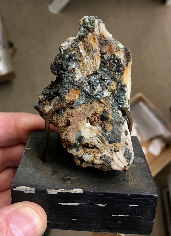

Il y a 8 heures, 3frangin a dit :
si si analcime présent mais très transparent et donc pas facile à repérer sur la photo.  Tiens à propos il n'y a que de la galène ?  car sur un autre échantillon ce qui semble être de la galène s'altère en vert ???  et rien vu sur mindat mis à part la galène justement
à plus ..............
sur l'échantillon (de bordure) il y a analcime (on voit sur la photo) par contre, au centre du filon il y a beaucoup plus de vanadinite (voir echantillon de me262) mais plus d'analcime .

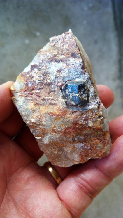

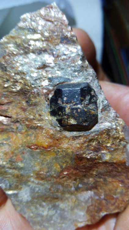

Je ne doute pas de l'identification, le découvreur doit connaitre le contexte et s'appuyer sur son expérience et de la bibliographie, cependant la photographie m'inspire une pyrite : dodécaèdre pentagonal (plan (210)) modifié par le cube (plan (100)). D'autre part, et c'est sans doute la perspective offerte par le cliché, je n'observe pas de distorsion qui pourraient indiquer un système quadratique : ce minéral a l'air méchamment cubique. Est ce que l'on pourrait avoir d'autre photo pour dissiper ce (enfin plutôt mon) doute ?
Je peux te confirmer qu'il s'agit de Rutile.  D'autres échantillons (qu'il faut que je retrouve) sont par endroit transparent ou tout au moins en parti translucide et laissent apparaître une couleur rouge. Pour info le gite (situé dans la ceinture leptyno-amphibolitique du levezou) recèle également des cristaux prismatiques de staurodite.

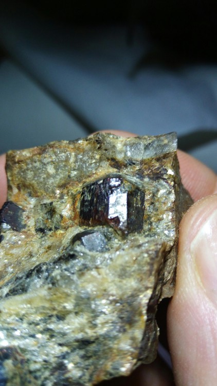

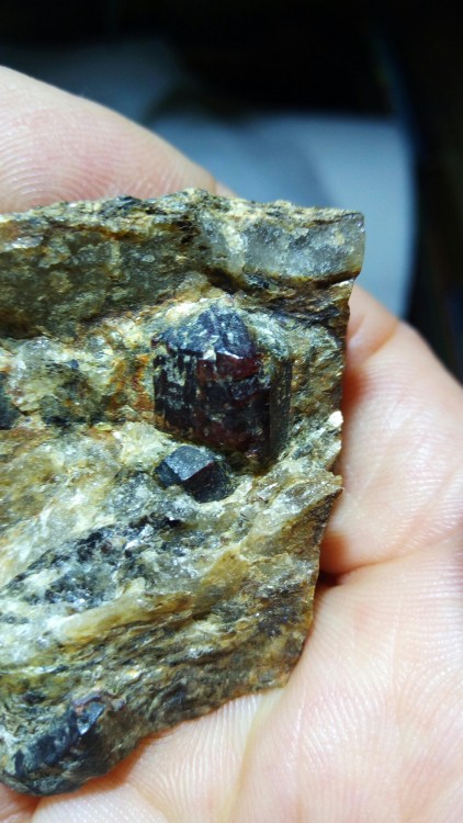

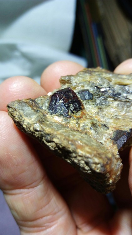

Je vais essayer de faire des clichés plus "marqué" de la pièce. En attendant je joint une photo ancienne (je vais également en refaire une dès que j'aurais l'échantillon sous la main) d'une autre pièce (cristal principal également centimétrique).
Il y a 20 heures, mineralfred a dit :
Il y a 19 heures, 1frangin a dit :
autant le premier pour moi rutile restait possible vu la couleur et la gangue ... mais au second j'ai le doute qui s'installe !
J'avoue car là je vois un grenat ! Attention, je ne dis pas ce que c'est mais ce que je crois voir il y a une grande nuance.
Le 09/09/2017 à 09:28, Lionel-R a dit :
Je rejoins Orléan mais reste circonspect pour la première pièce. Est ce que l'on pourrait avoir plein de photo de la première pièce que l'on puisse vraiment apprécier les faces et la symétrie du cristal ?

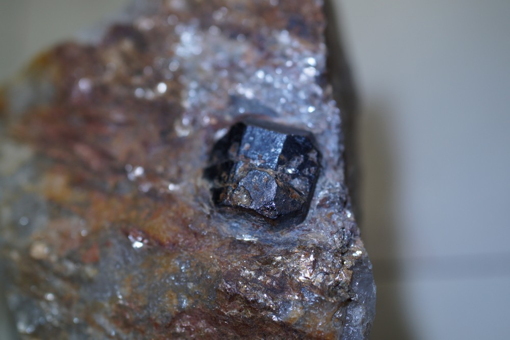

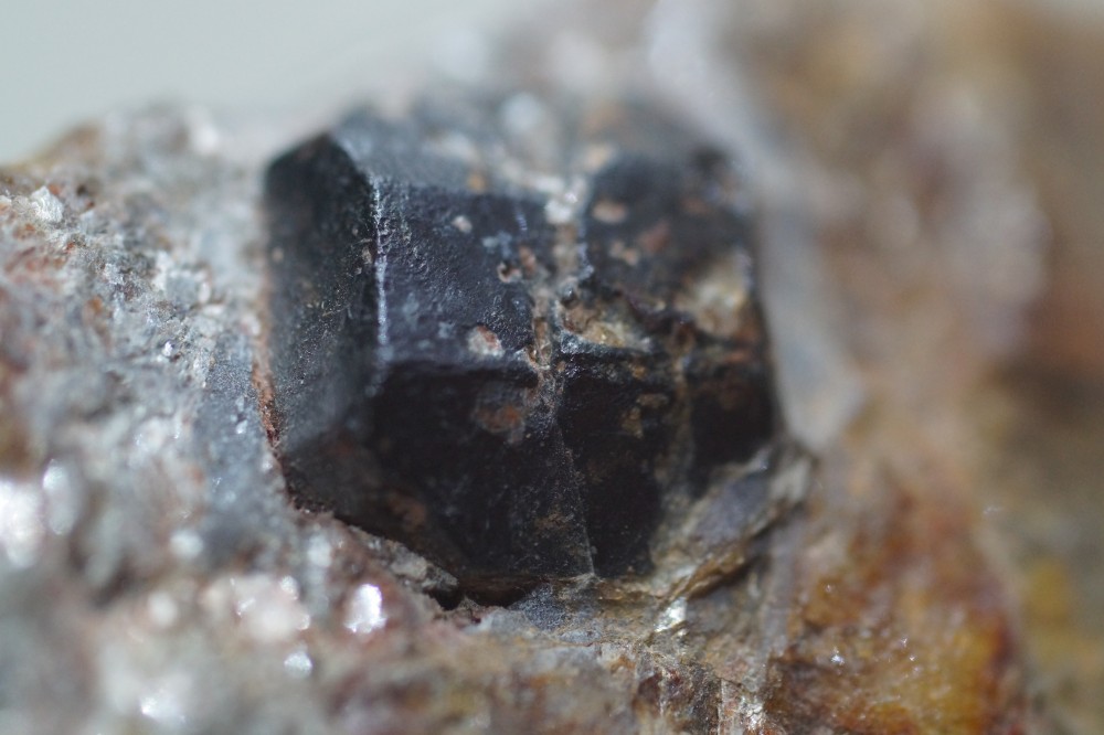

photos refaites cet aprem,
je peux pas faire mieux avec mon matériel, désolé.

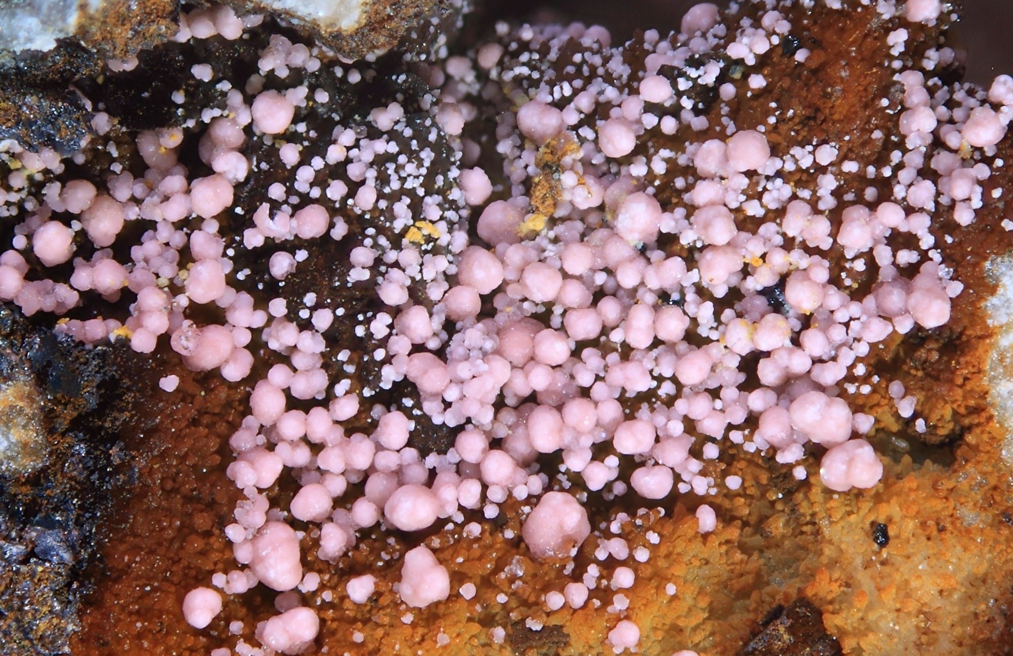

Je vous propose de sortir de l'ordinaire.
Ci-dessous la photo d'un minéral que j'ai trouvé à la Maladrerie.
Sa couleur rose m'a immédiatement fait penser à un secondaire de cobalt et j'ai pensé annabergite cobaltifère parce que j'en ai déjà trouvé dans d'autres gisements du secteur.
Le retour d'analyse est surprenant car il s'agit de Petewilliamsite, espèce rarissime au niveau mondial.
La chance ne s'arrête pas là car elle est cristallisée ce qui n'est pas le cas pour les deux photos de ce minéral proposées sur Mindat.
