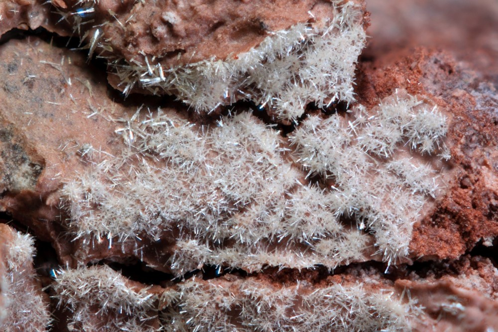

une petite rareté récupéré il y a peu calcite, analcime et vanadinite en petite aiguilles millimétriques  Port d'Agres 12
plage cristallisée 6X6 cm
zoom sur la vanadinite

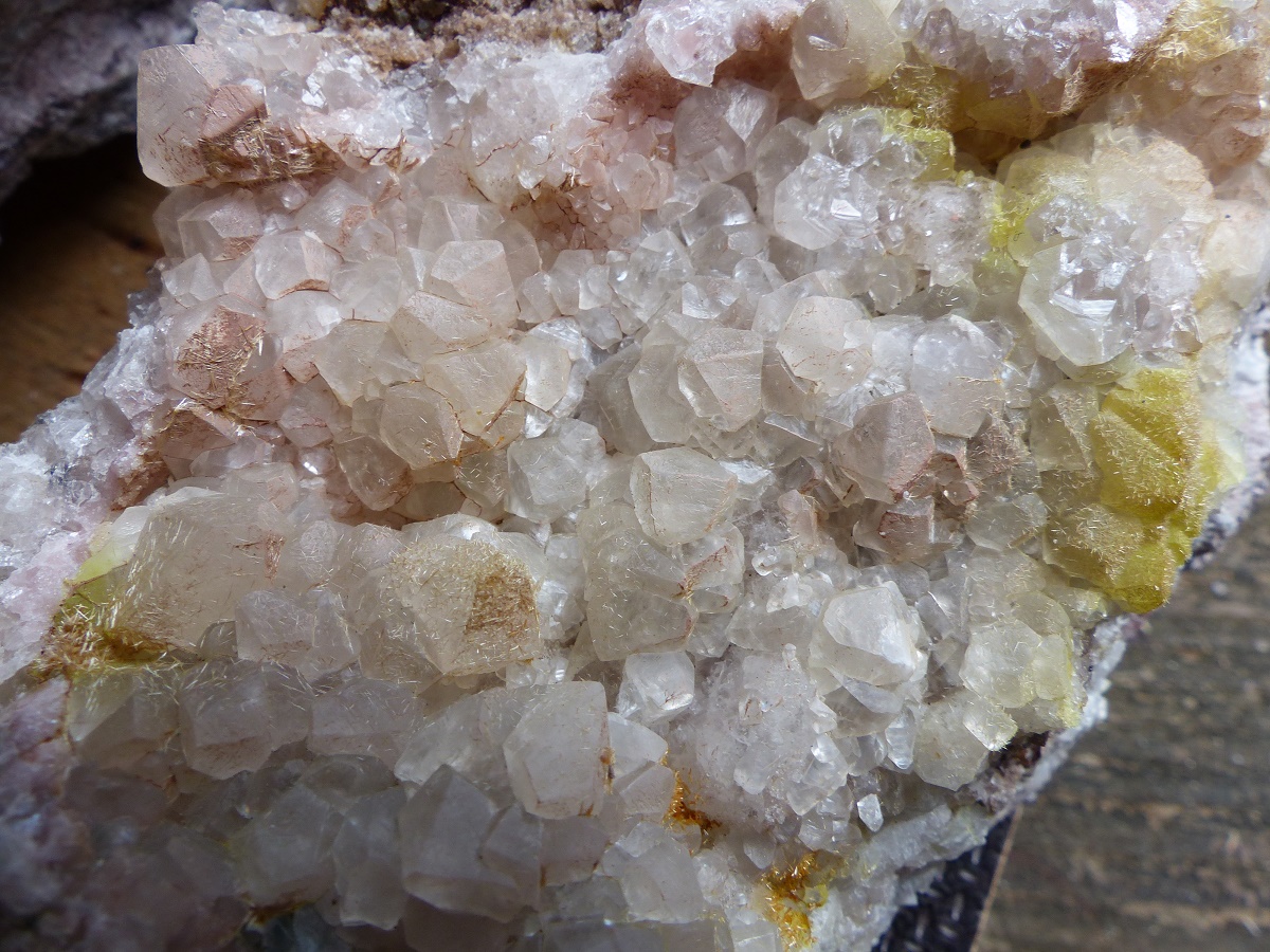

si si analcime présent mais très transparent et donc pas facile à repérer sur la photo.  Tiens à propos il n'y a que de la galène ?  car sur un autre échantillon ce qui semble être de la galène s'altère en vert ???  et rien vu sur mindat mis à part la galène justement

Cela peut sembler anodin mais la vanadinite blanche de Port d'Agrès est une d'importance scientifique insoupçonnée. Dans tous les documents sur l'origine de la couleur que j'ai pu consulté, il est mentionné que la vanadinite est colorée par le vanadium (plus précisément un transfert de charge oxygène-vanadium V) or cela est faux : la couleur habituellement rouge des vanadinites est due à la présence de chrome VI. Le rouge dû à la présence de chrome VI est un grand standard, puisqu'il est responsable de la couleur de la crocoïte et de la wulfénite de redcloud entre autre. Les vanadinites de Port d'Agrès vraisemblablement pauvres voire privées de chrome VI sont blanches !
J'ai travaillé sur quelques vanadates lors de mes travaux de thèses et ces derniers étaient invariablement blancs à moins d'y ajouter un chromophore (impureté colorante). Il faudrait néanmoins vérifier que l'on est pas face à un cas pathologique de diffusion de Rayleigh-Mie mais j'en doute autant que l'apparition du 33 août dans le calendrier.
J'ai communiqué cette information lors de la bourse de Sainte Marie aux Mines de 2016, j'aurai aimé qu'une étude vienne corriger définitivement cette erreur, mais je ne semble pas assez persuasif pour la lancer, je vais essayer d'être un peu plus percutant cette année.

sur l'échantillon (de bordure) il y a analcime (on voit sur la photo) par contre, au centre du filon il y a beaucoup plus de vanadinite (voir echantillon de me262) mais plus d'analcime .
