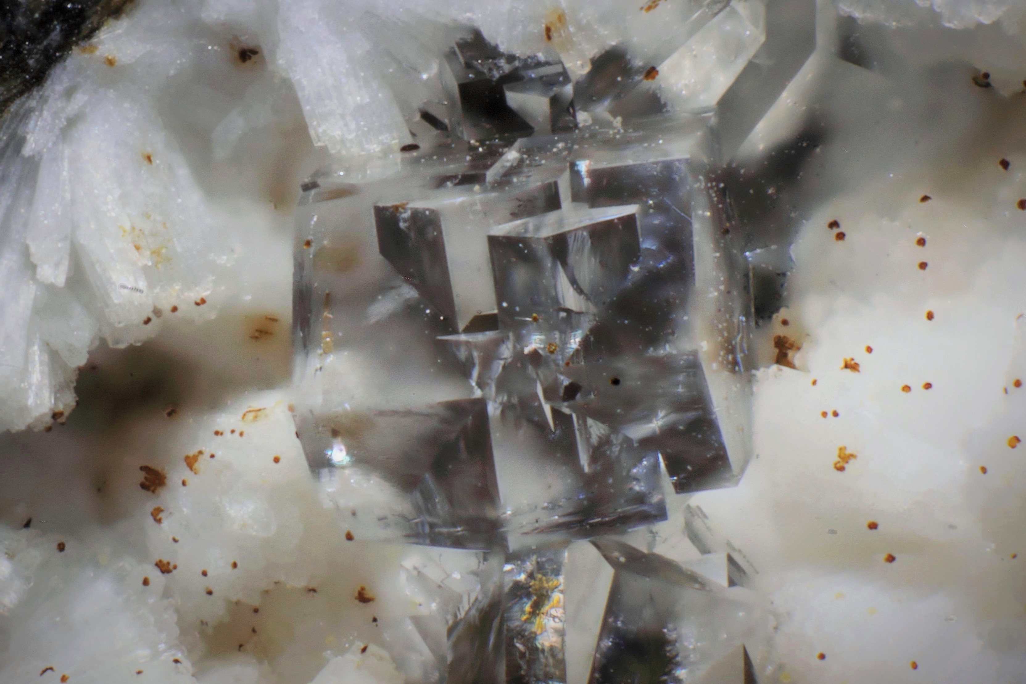

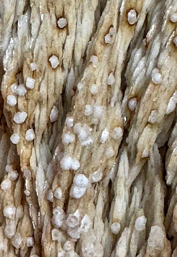

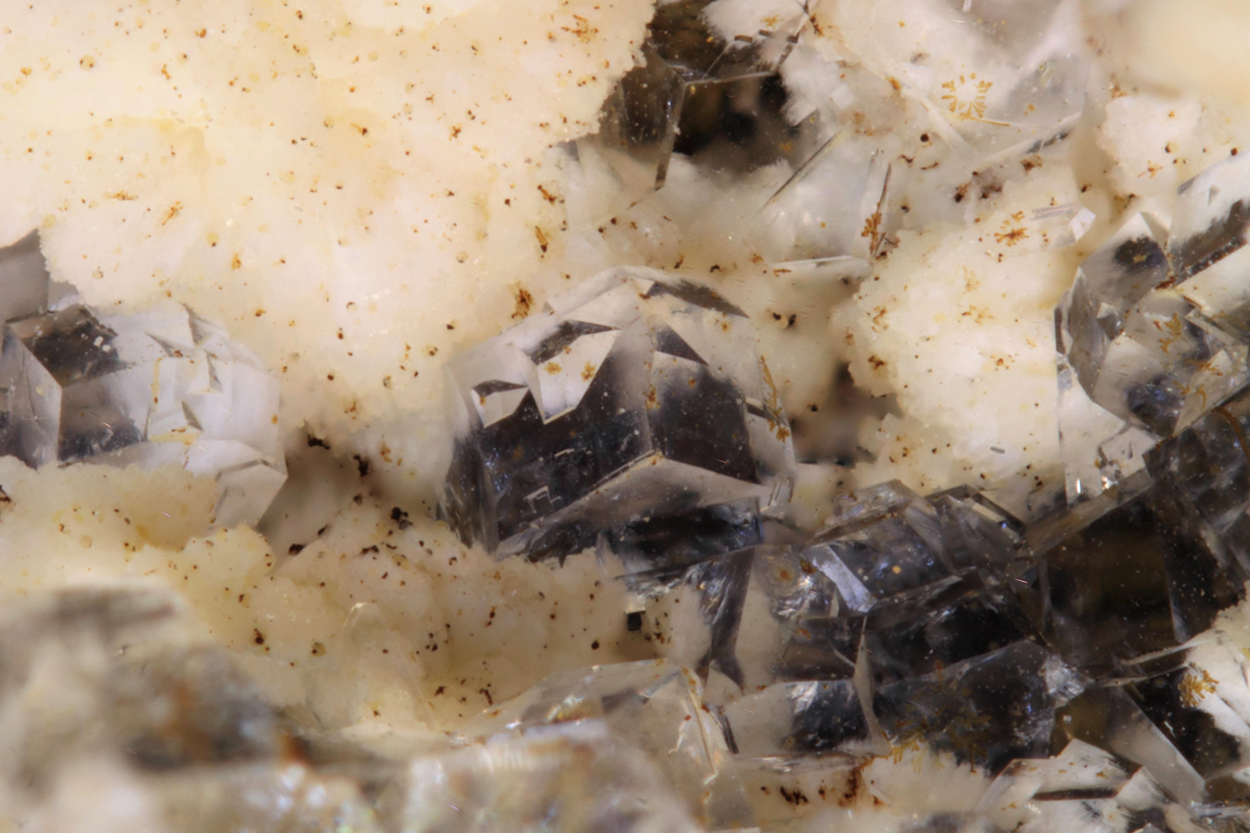

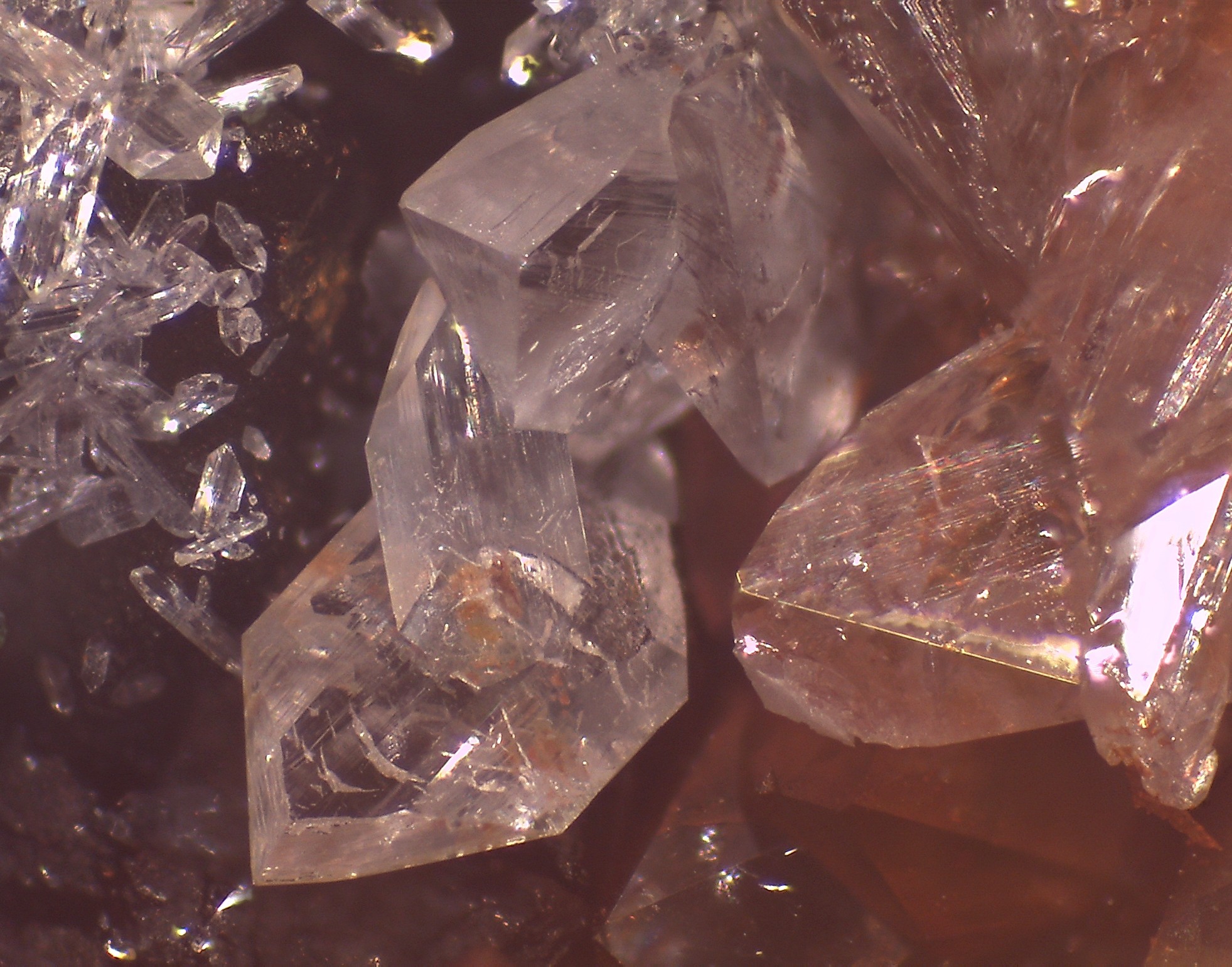

Il y a 4 heures, me262 a dit :
Bonjour BUT,
Non, pas de strie visible sur les faces. Par rapport à la description de LACROIX, il semblerait qu'il y ait un décalage entre les "pignons de maison".
Je mets un exemple à un zoom déraisonnable de ce que mes observations permettent de voir assez nettement sur certains exemplaires.
Bonjour me262
Oui, sur deux des trois édifices visibles sur le zoom, l’arête faîtière d’un des pignons est bien droite et d’un seul tenant; mais dans le sens perpendiculaire les arêtes faîtières des deux "mansardes" sont légèrement décalées.
Pour le troisième édifice (celui du bas), il est possible qu’il y ait un décalage dans les deux sens.
Du coup il y aurait encore plus d’individus impliqués dans ces macles que dans le spécimen de Lacroix. Et le pire dans tout ça est que, sur l’édifice central, les pans côté droit des deux mansardes se rejoignent sur le bord droit de l’édifice, et semblent coplanaires, ce qui n’est pas possible dès lors que les arêtes faîtières sont décalées. Cela suggère qu'il y aurait de petites rotations entre les axes principaux de certains individus impliqués, dont les axes devraient être parallèles pour retrouver exactement la macle décrite par Lacroix.

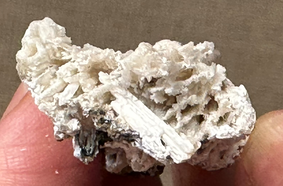

Cérusite en box-work après Laumontite (?)   [55mm]
Carrière de l'Hermie (dite Port d'Agrès), Saint-Santin
Cet étrange spécimen a été trouvé dans les virées de Robert Tournemire au début des années 70'
L'encroûtement blanc est à vérifier.

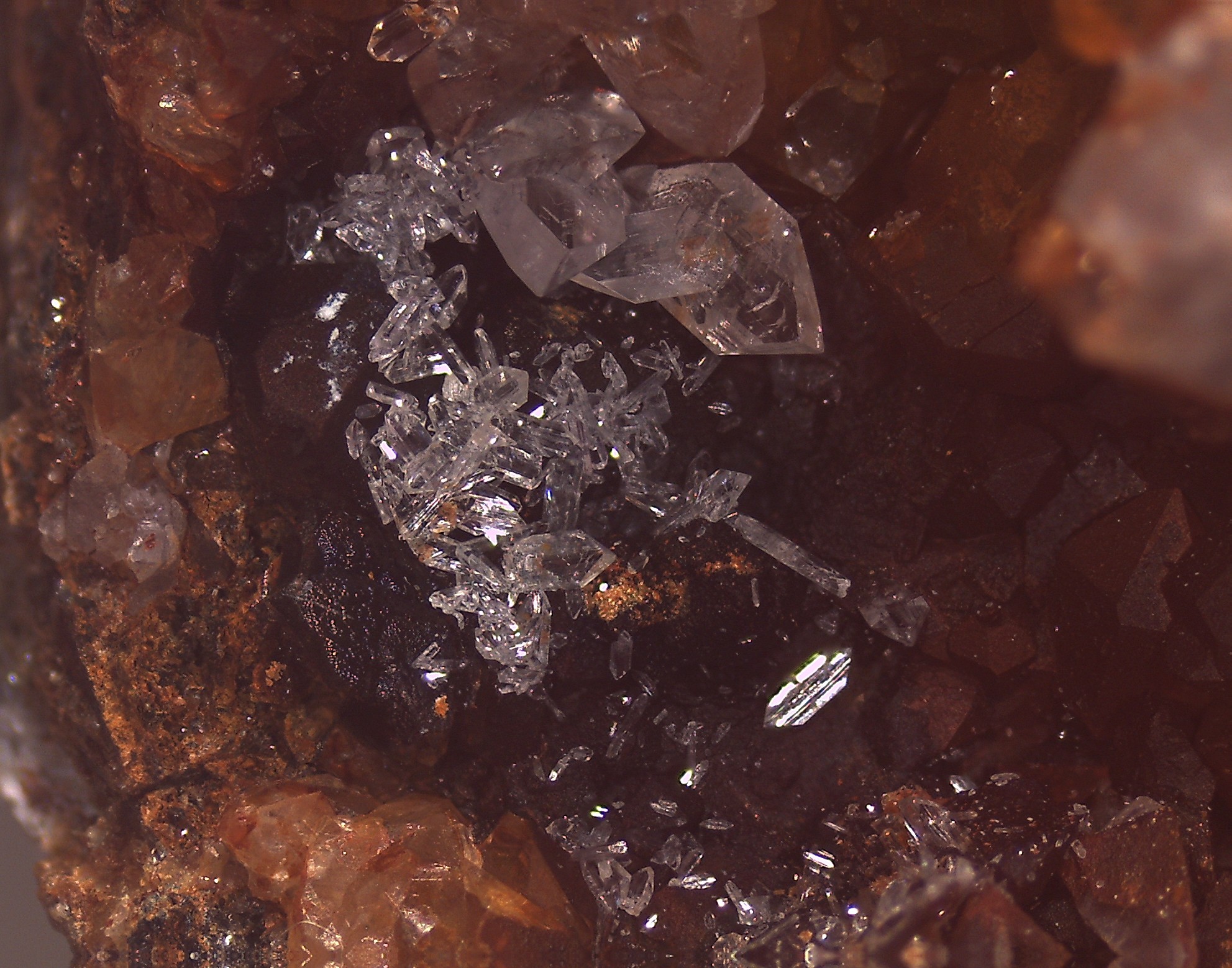

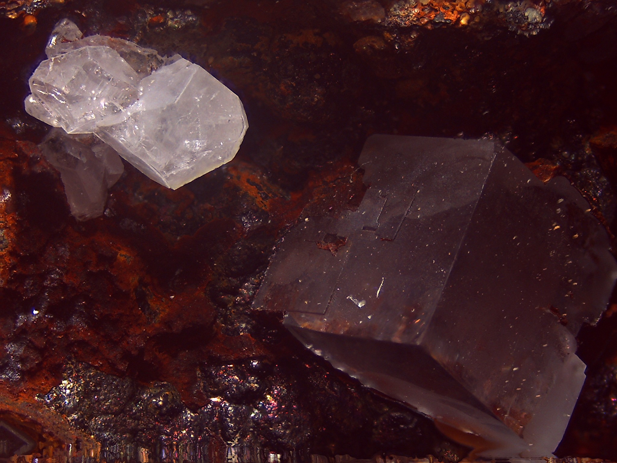

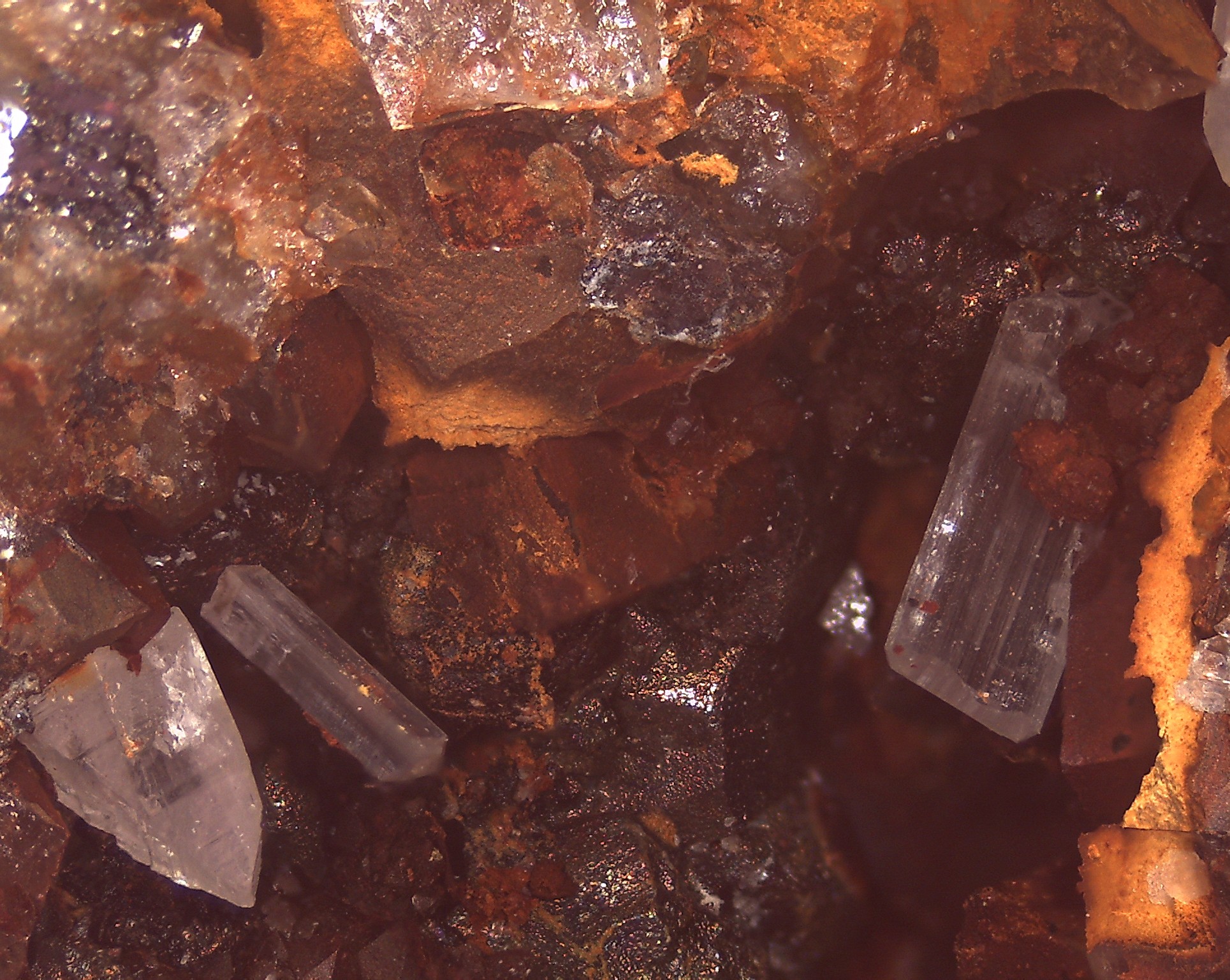

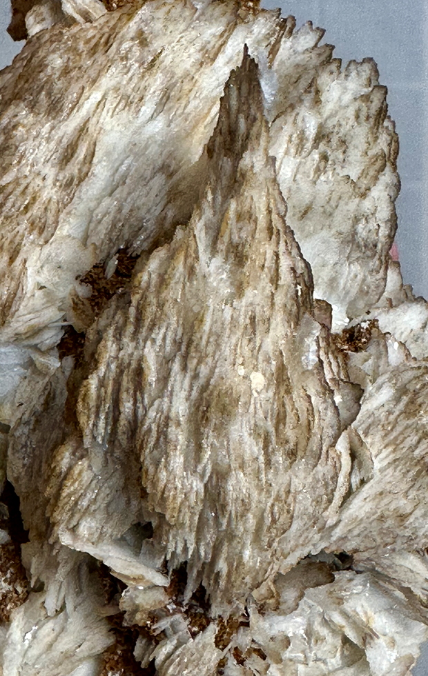

Une autre cavité de La Boule remplie de cristaux dont la forme lancéolée fait plus penser à de l'anglésite. Ce minéral est cité dans l'Inventaire Minéralogique de l'Aveyron. Si quelqu'un peut me confirmer qu'il s'agit bien d'anglésite et non de cérusite, merci par avance. Vue la taille des cristaux un test à l'acide qui risque de tout détruire ne semble pas approprié.
8,8 x 6,6 mm
