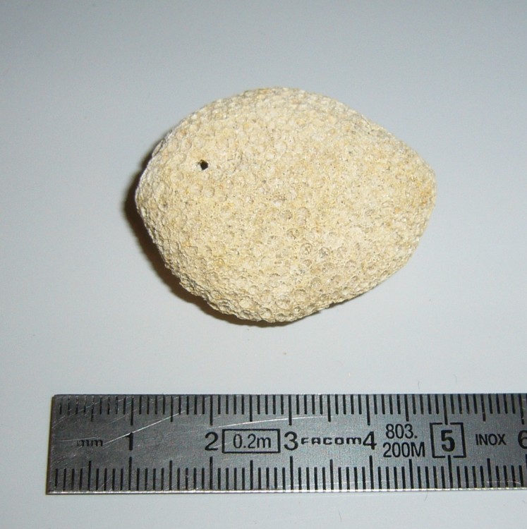

Voici une photo d'un corail trouvé et photographié par une personne qui n'est pas moi et qui ressemble au numéro 3 je n'avais pas fait le rapprochement car je pensais que cette espèce était issue d'un site non auversien, mais vu que tu en as trouvé un autre dans une autre collection c'est que l'espèce semble être auversienne aussi ??
Planche de Trochoseris distorta du site d'Auvers/Oise (95 - France)
D'après [ALLOITEAU 1]
p.395 Trochoseris distortum Mich. sp. et Cyathoseris infundibulum de Blainv. sp., que l'on trouve toujours associées dans les gisements bartoniens du bassin parisien, appartiennent à une seule et même espèce. A l'aide dematériaux, récoltés sur un même gisement, nous avons établi des séries qui renferment tous les intermédiaires entre les stades trochosérien et cyathosérien.
Notons toutefois que le bourgeonnement intra-calicinal, circumoral, qui produit les colonies, se manifeste à des degrés de développement, variables suivant les individus (certains d'entre eux ont un calice de 6 à 7 mm quand ils commencent à bourgeonner, d'autres 5 mm, d'autres encore 30 mm) et qu'il en existe des grands chez lesquels on ne relève aucune trace de gemmation. C'est là, croyons-nous la cause de la séparation, en deux genres, d'individus possédant les mêmes caractères génériques et spécifiques : analogie d'ornementation septale, d'insertion des éléments radiaires, de microstructure et de structure histologique.

En effet, Siderastraea parisiensis ressemble beaucoup au N°3.
