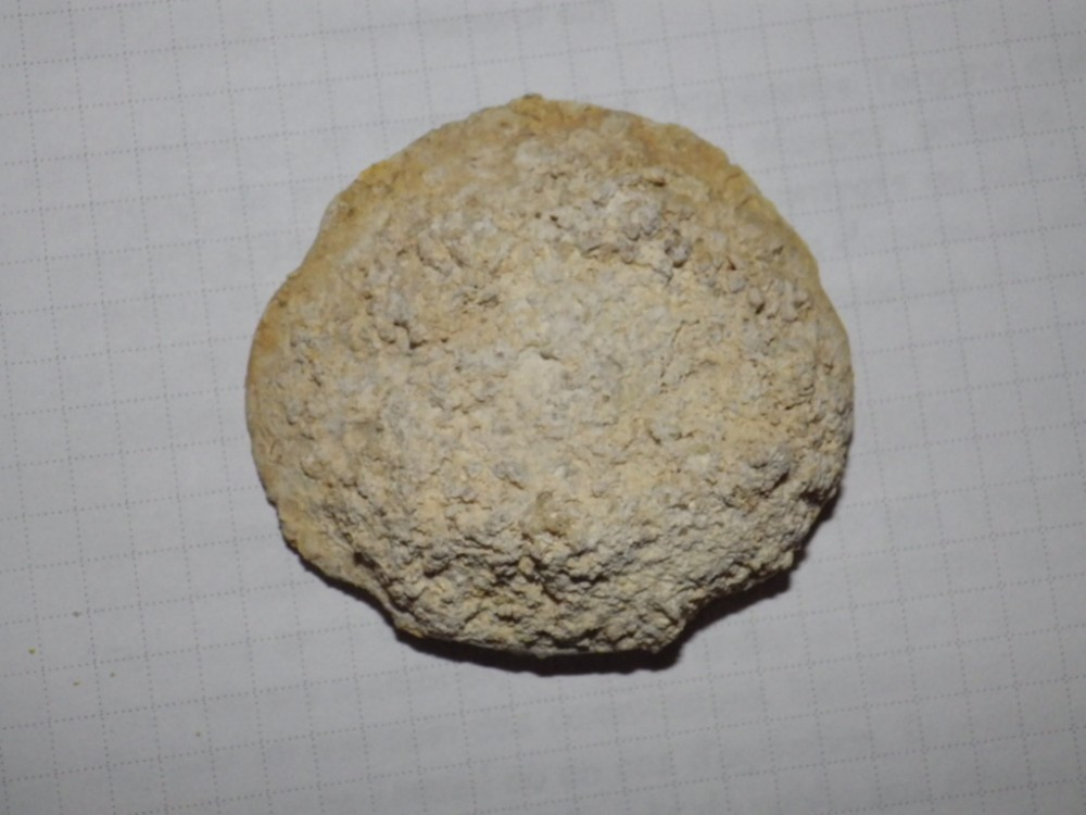

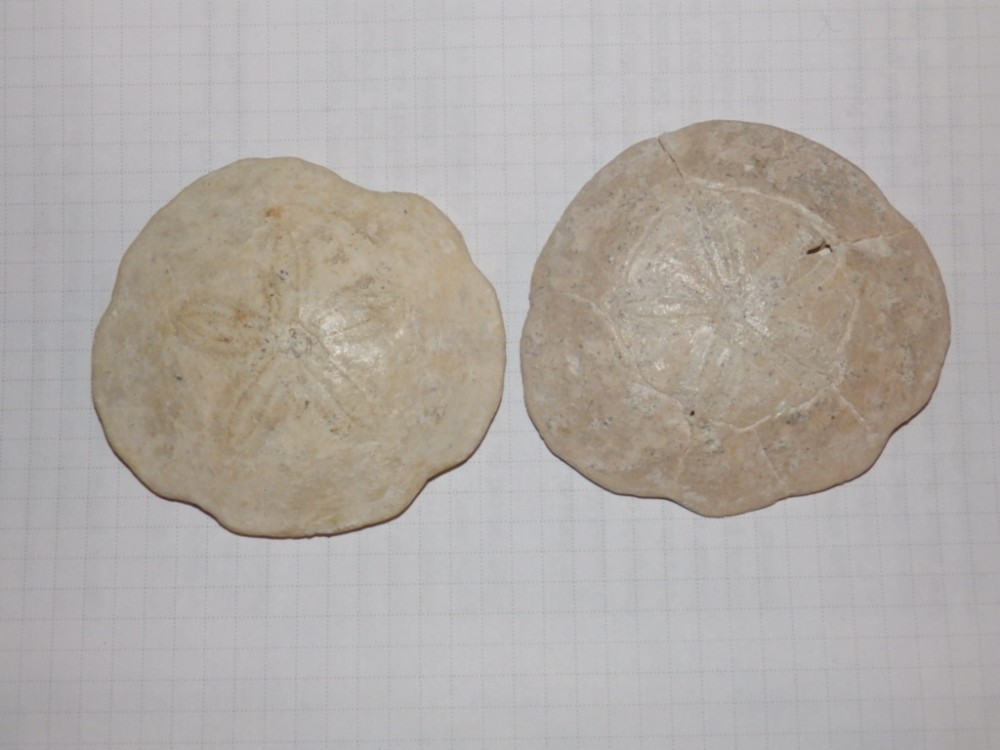

toto59dlm Posté(e) 8 mars 2015 Signaler Posté(e) 8 mars 2015 Bonjour, J'ai des scutelles des faluns d'Anjou mais je ne sais pas comment les rendre plus belles. Rien que pour les deux, j'ai mis beaucoup de temps à les rendre comme ça. Comment faire pour les rendre plus belles après ce nettoyage ? Avant ... Après !!! Citer

Invité Posté(e) 9 mars 2015 Signaler Posté(e) 9 mars 2015 Bonjour, J'ai des scutelles des faluns d'Anjou mais je ne sais pas comment les rendre plus belles. Rien que pour les deux, j'ai mis beaucoup de temps à les rendre comme ça. Comment faire pour les rendre plus belles après ce nettoyage ? Avant ... IMGP1692.JPG IMGP1691.JPG Après !!! IMGP1690.JPG Pour la présentation chacun son truc...... c'est vrai après quand même les photos avant après sont parlantes perso : detersion manuelle prudente avec couteau fin par ex pour le + gros puis de facon graduelle et tres prudente ( genre 30 sec ) dans vinaigre blanc une ou plusieurs fois et aussi papier emeri très fin pou terminer laque cheveux à la fin Citer
