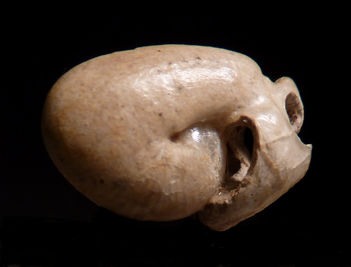

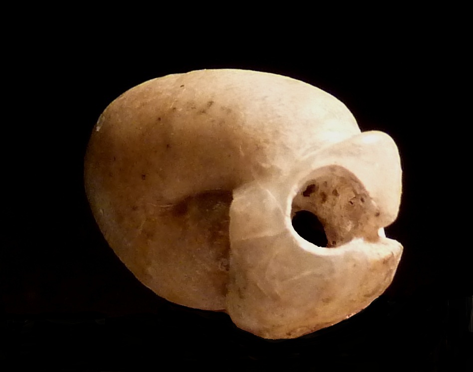

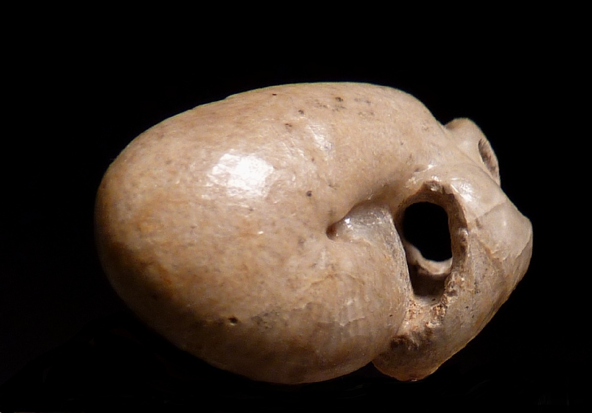

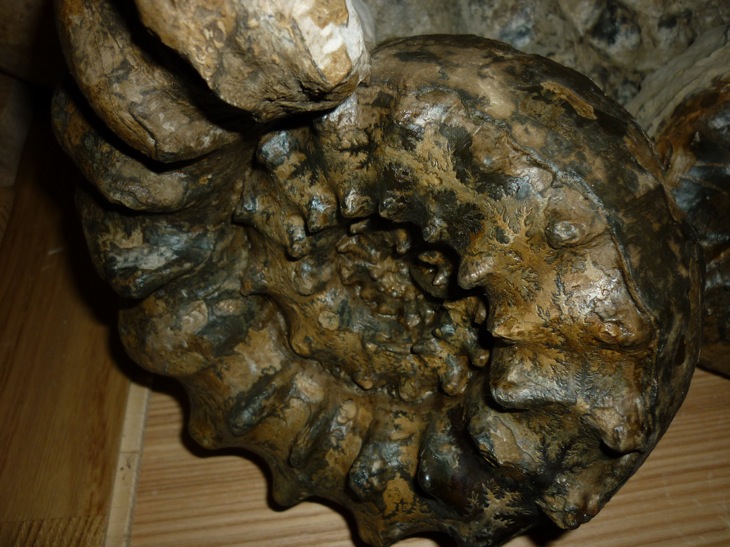

Jamais j'aurais soupçonné un tel forme d'ouverture chez une ammonite! Vraiment étrange!
Mais du coup ça fonctionne comment?? les 2 trous a peut près symétrique c'est pour les yeux, et l'ouverture le long du ventre pour les tentacules?
J'arrive pas non plus a imaginé la position de vie de l'animal du coup :surpris:.
Magnifique travail de dégagement en tout cas!

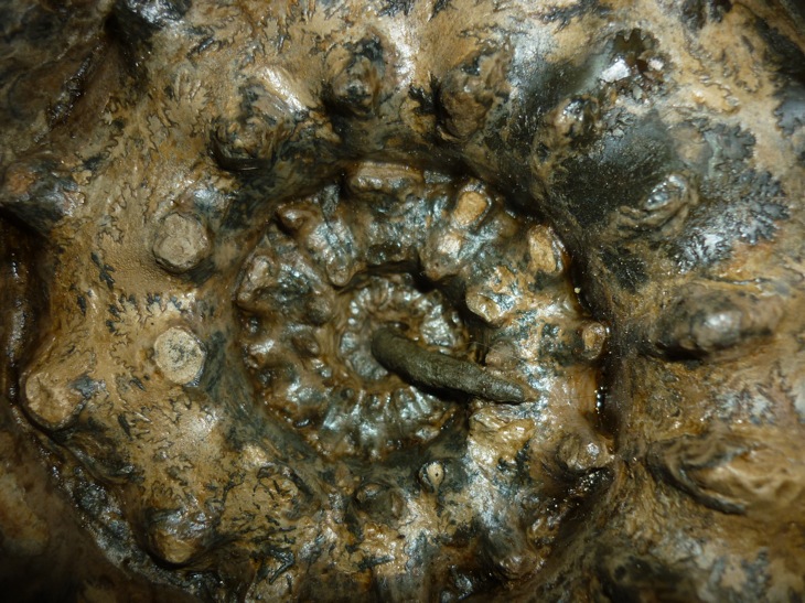

Salut Halu,non, dégagement manuel, fines lames sous loupe puis sous binoculaire .
Lexauvisaurus, la position des parties molles est difficile à expliquer, les apophyses sont séparées, je ne les ais pas dégagées entièrement pour une question de fragilité, normalement les yeux sont sur les cotés proche du ventre, les petites tentacules et l'hyponome vers l'avant sans oublier l'organe sexuel .Il faut également l'imaginer en position semi verticale de façon à se que les loges contenant le gaz assurant la flottabilité soient dirigée vers le haut .
Merci beaucoup.
Je suis d'accord avec toi pour la position des yeux sur des ammo ou nautil classique, mais la je me posait vraiment la question car avec de tel apophyse ça modifie totalement la configuration "classique" de l'ouverture. J'ai encore un peu de mal à visualisé la bête, mais je pense que tu as raison.
Ok ok et comment ça se passe pour le dégagement du bajocien normand en général pour obtenir une aussi belle finition ?
bonjour
percuteur au départ afin de localiser les cotes , et ensuite je mouille l'ammonite et je gratte entre les cotes des deux cotés avec une aiguille montée ( usagée de préférence , car comme cela la pointe est plus arrondie) , un léger brossage sous l'eau entre chaques opérations avec une brosse laiton a poil tres souple, et on reccomence un nombre X de fois ,et suivant cas et résultat , bain ou dépot d'acide acétique dilué et saturé ( avec controle) plus une grosse dose de patience.
la finition s'obtient par l'application d'un liquide le fameux " rember fluat " rénovateur pour marbre des allemands car elles sont blanches et terne apres séchage , sinon les voisins d'outre rhin font une finition a la sableuse avec de la limaille de fers , je ne l'utilise pas car je n'ai pas encore trouver une granulométrie fine ( 50 microns) , et je trouve que le test est tres légérement attaqué.
