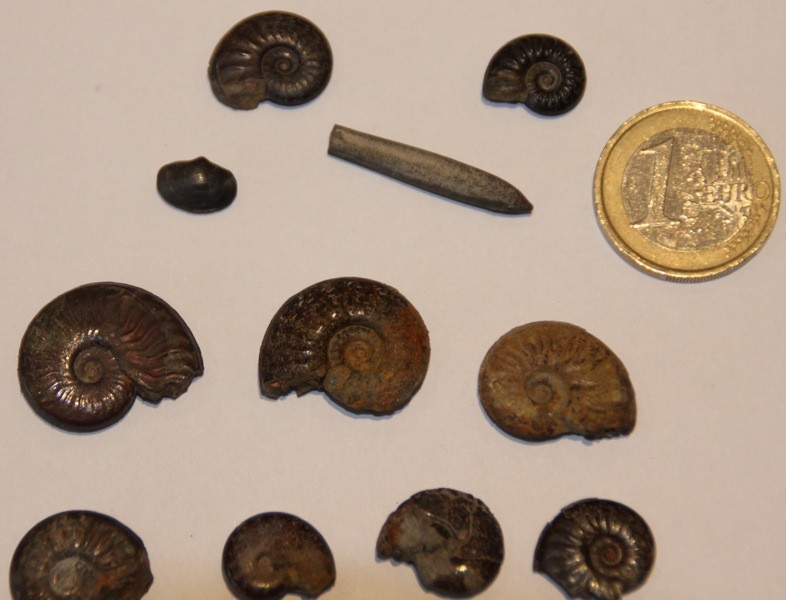

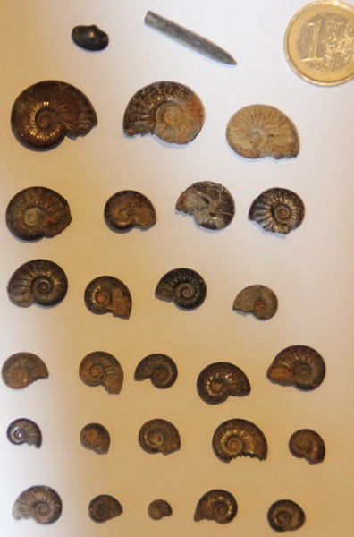

Il y a longtemps que je cherche des ammonites, suite à vos conseils et recherches sur le forum et sur infoterre, c'est chose faite.
Voilà donc les photos de mes trouvailles.
Sur site (Lieu de prospection: vers le Pic saint Loup dans les marnes noires) j'en ai vu beaucoup de rouillées ou en état de décomposition.
Pensez-vous que celles que j'ai ramassé vont rouiller aussi ?
Se conservent-elles bien?
Est-il possible de trouver de plus grosses ammonites sur ce site?
Merci
post-18092-0-96471100-1425215779_thumb.jpost-18092-0-07780400-1425215807_thumb.j
je ne connais pas le coin que tu indique ni si tes ammonites vont s'oxyder ou pas mais , avec les ammonites en pyrite, les mauvaises surprises peuvent arriver n'importe quand. Il suffit de les déplacer d'une pièce à une autre ou d'une variation de température pour que cela se déclenche sur une pièce qui n'a jamais bougé. Il faut donc à mon avis prévoir le pire. Il faut aussi faire attention de bien les repérer stratigraphiquement car plusieurs étages sont représentés dans les marnes noires il me semble.
Je te conseille donc de prendre les précautions suivantes/
1 Les prendre en photo sous tous les angles
2 Prendre si possible le plus de mesures (épaisseur ,hauteur, diamètre, diamètre de l'ombilic...) et essayer de les déterminer.
3 ne pas les mettre dans la même boite et les surveiller.
4 Si tu veux être tranquille, les mettre dans de l'huile de paraffine immédiatement après ou dès que tu vois une tache suspecte souvent de couleur blanche.
En règle générale, sur ce genre d'ammonites, celles trouvées en surface ont beaucoup plus de chance de s'oxyder et de finir en poussière. Celles trouvées en place dans la couche se conservent mieux. Il en existe de plus grosses mais faut pas s'attendre à des monstres
Comme pour celles de l'Aveyron, la solution proposée de l'huile de paraffine est excellente.
Sinon, les passer au Rustol est efficace aussi, j'ai déjà vu des ammonites dans des vielles collections qui avaient été "rustolées" et çà conserve bien. L'inconvénient est que çà les colore marron/rougeasse...
C'est ce que je pensais aussi avant de perdre en quelque mois des ammonites du valanginien récupérées en place et encore toutes argentées ! A l'inverse certaines trouvées en surface et transformées en limonite ne bougent plus (un truc que seule dame nature arrive à faire!).
Pour le Rustol, je l'ai utilisé aussi, même pour d'autres ammonites car au début cela donne un aspect mouillé ou l'on voit bien les détails mais après ca absorbe la poussière et cela devient très moche.
belle trouvaille fidou .. (au pied du pic st loup ? comme quoi le site en a encore car maintes fois fouiné.. si c'est MORTIES bien sur )
sinon elle sont belles et ton coin m'interesse (mais comme toi quelques unes et basta ..) en mp si c''st pas morties (je te filerai un autre coin)
