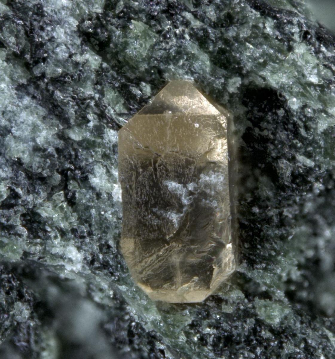

:gratte-tete: depuis quelques jours je me pose des questions au sujet de ce minéral découvert sur une roche ophiolitique et qui ressemblerait a du zircon, sauf que...... Il est vrai que la forme quadratique rappelle
tout à fait celle du zircon mais d'une part, je ne vois pas ce que ce minéral viendrait faire dans un cortège ophiolitique et d'autre part, vu l'âge des ophiolites corses, sa couleur me parait bien clair, pas du tout métamictisé.Les seuls zircons très clairs que je connaisse dans le secteur sont ceux du Monte Cappane sur l'ile d'Elbe car dans un granite mio-pliocène.
merci pour vos réponses

Bonjour
Effectivement la forme quadratique avec la terminaison pyramidale fait fortement penser à une zircon, gemme en plus ...
Quelle est la taille du cristal ?
On dirait qu'il est 'posé' sur la roche, Est-ce le cas ? ou alors vous avez eu de la chance qu'il soit aussi parfaitement dégagé
Bonne journée

salut, trouvé par hasard en regardant d'autres microminéraux sur la gangue ou se trouvait celui ci, et parfaitement dégagé. Les échantillons proviennent d'une de mes recherches sur le terrain, parfois je stock les échantillions et ensuite l'hiver je regarde tout ça, la taille d'un champs photographique de 6,80
Un zircon dans une roche issue du métamorphisme "à schistes verts", ça me semble vraiment très étrange. Pourtant, la terminaison est vraiment évocatrice.
De plus, la couleur jaunâtre est présente parmi les zircons.
On peut donc effectivement penser à du zircon.
Ce qu'on peut se demander maintenant, c'est comment a-t-il pu arriver ici?
Étant donné que la température de décomposition du zircon est de 2550°C et que le métamorphisme "à schistes verts" se réalise plutôt à "basse température" --> on peut imaginer que le zircon ait été piégè dans la gangue plutôt qu'il se soit formé en même temps qu'elle.
Je vais peu etre dire une con..., mais ça me fait bien penser à un xenotime. Au niveau de la gitologie ça ne me semble pas impossible meme si cette configuration est rare.
Petit rappel: il est rayé par le metal.

wahoo!!!! je lis que des bonnes choses....zircon je ne crois pas non plus mais Xénotine possible, d'autant comme le dit si bien José comme en autriche, quand a la wulfénite peu probable, attendons la suite si d'autres ont de nouvelles idées, merci les gars
Zircon et Xénotime sont associées à des roches plutoniques acides ou leurs cortèges filoniens (pegmatites). Domaine continental.
Ce qui, pour moi, est un contexte opposé à celui d'un ensemble ophiolitique, basique, océanique.
De quoi la gangue est-elle faite? Elle a l'air grenue et saine.
Regarder peut-être du côté des phénomènes hydrothermaux en milieu océanique.
Des pistes à trouver là-dedans?: https://hal.archives-ouvertes.fr/file/index/docid/276213/filename/These_M_EL_GADARRI_1995.pdf

De quoi la gangue est-elle faite? Elle a l'air grenue et saine. " c'est une ophiolite" a regarder sur la photo avec un grossissement de 6,80"
sans une veritable analyse il est difficile de prouver que ce soit l'un ou l'autre de ces minéraux, mais le doute subsiste tout de même car le xénotime est aussi présent dans les roches métamorphiques et dans les dépôts de sédiments détritiques formés suite à la désagrégation des roches dans lesquelles il se trouvait.
La thèse de el gadarri je la connais, j'en ai un exemplaire, mais en lisant celle ci cela ne m'avance a pas grand chose, car son étude est trop stéréotypé sur les formations ophiolitiques de Corse, c'est une bonne thèse de géologie déscriptive, mais pas trop de rapport avec la minéralogie des éspèces minérales.
Ophiolite n'est pas le nom d'une roche. C'est celui d'un groupe (on parle souvent de cortège) de roches d'origine océanique.
Dans le contexte alpin, on y trouve des péridotites +/- serpentinisées, des gabbros, des basaltes, des dolérites,des ophicalcites, ...
Le métamorphisme des ophiolites est très léger: BP/BT. Pratiquement, c'est plus de l'hydrothermalisme que du métamorphisme. Rien à voir avec les domaines nettement plus élevés en P et T qui pourraient donner naissance à un Zircon. L'origine des zircons des roches métamorphiques est à rechercher dans des matériaux issus d'un domaine continental.
Sauf à imaginer un Zircon provenant de la destruction de granites qui serait descendu en milieu océanique et se serait "posé" sur une roche du cortège ophiolitique, il y a, pour moi, incompatibilité.
"son étude est trop stéréotypé sur les formations ophiolitiques de Corse" ??? Ton échantillon provient bien d'une zone d'ophiolites de Corse, non?

effectivement le complexe ophiolitique est un ensemble de roches ultramafique avec des serpentinites, schistes lustrés, métagabbro, bla....bla...etc....mais que puis-je ecrire d'autre la zone est très complexe, en tout les cas il n'y a pas de rodingites pour le reste, c'est a étudier...what'else
Il a raison, M'sieur Serge. Une fois de plus.
Les Zircons se trouvent dans les gabbros.
Je pensais qu'il s'agissait uniquement de gabbros intrusifs en domaine continental mais en fouillant le web, il semble bien qu'on les trouve aussi dans les gabbros océaniques.
Ceci dit, on ne montre que des éléments avec des longueurs de moins de 500 microns. Si le cristal de JPP2A est bien un Zircon primaire, issu de la formation du plancher océanique, il a des dimensions qui seraient rares.
Question parallèle: la découverte de zircons datés de 4,4 Ga a été interprété comme preuve de l'existence d'une croûte continentale 160 Ma seulement après la formation de la planète. Abus de langage? Croûte terrestre aurait pu suffire, non?
http://www.geology.wisc.edu/~valley/zircons/Wilde2001Nature.pdf

le probleme me parais plus compliqué que je pensais en fait le secteur ou a été découvert le minéral, est très perturbé sur une zone d'environ 1km² il y a du schiste, du metagabbro, de la serpentine avec par endroit des filon amiantifère, et sans doute aussi une roche verte et vachement compact dont le grain s'apperçoit sur ma photo en 1er message
Tant qu'on y est: s'il était possible d'avoir une localisation précise de la trouvaille, ça donnerait peut-être du grain à moudre.

Quelques infos
Pour ce qui est de l'encaissant, au vu de la photo du premier message, on a affaire à une roche grenue: Exit schiste, radiolarites et autres roches sédimentaires ou effusives.
Dans le contexte ophiolite, on peut avoir:
- Les gabbros corses sont souvent à gros grains (centimétriques) mais pas toujours, s'ils sont filoniens notamment.
- Les dolérites ont une autre structure.
- Et il y a les péridodites +/- serpentinisées avec éventuellement amiante (chrysotile) mais la roche d'origine a l'air fraîche et je n'ai pas l'impression qu'il y ait de l'olivine.
Je dirais bien (méta?)gabbro filonien, à grain fin. Là, ce sont les observations de terrain et/ou le microscope qui permettraient de confirmer.
Concernant l'hypothèse zircon, puisqu'il est avéré qu'il s'en trouve dans les roches océaniques et notamment les gabbros:
Argument en faveur du zircon: les zircons des roches océaniques sont en général bien facettés et terminés, incolores.
Argument en défaveur: la longueur des cristaux est de 5 microns à 1 mm, généralement dans la fourchette 50-300 microns. Mais bon, on a le droit d'avoir de la chance...
Les ophiolites de la Balagne sont plus vieilles que celles du versant oriental de l'île et proviennent d'une zone de transition continent/océan. A ce titre elles ont été enrichies en zircons continentaux. Les ophiolites de l'Ouest ne contiendraient que des zircons d'origine mantellique. D'où l'intérêt de la localisation :clin-oeil: ...
Liste de quelques minéraux associés aux roches grenues ophiolitiques: brucite, aragonite, monazite, apatite (chlorapatite, fluorapatite), xenotime, trémolite, talc, serpentine, chlorite, magnétite, chromite, titanite, rutile, baddeleyite et zircon, bien sur.
