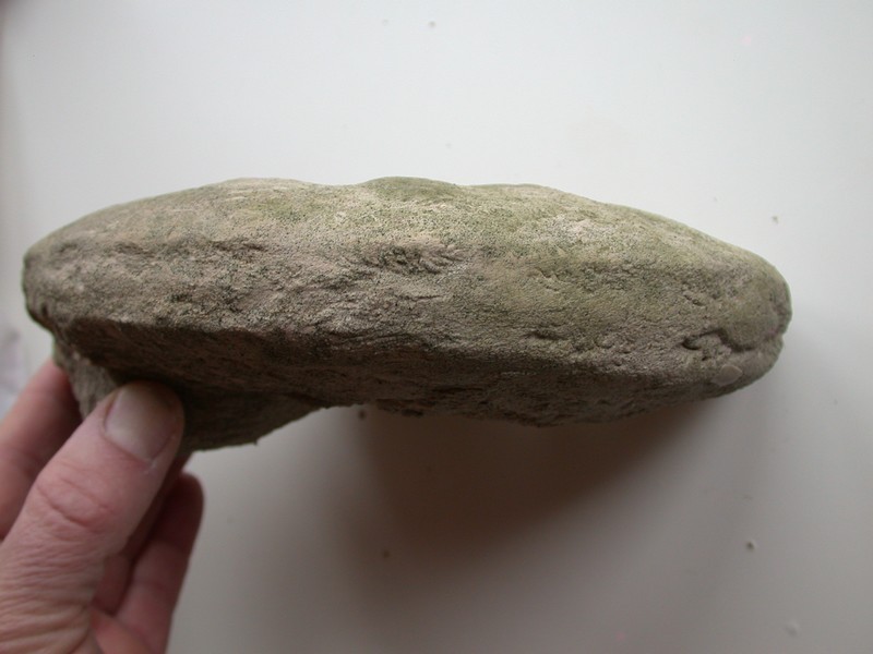

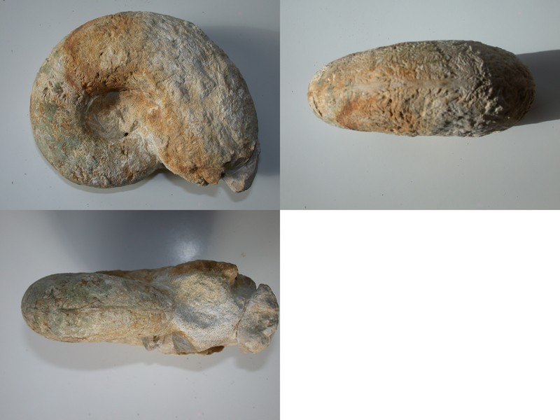

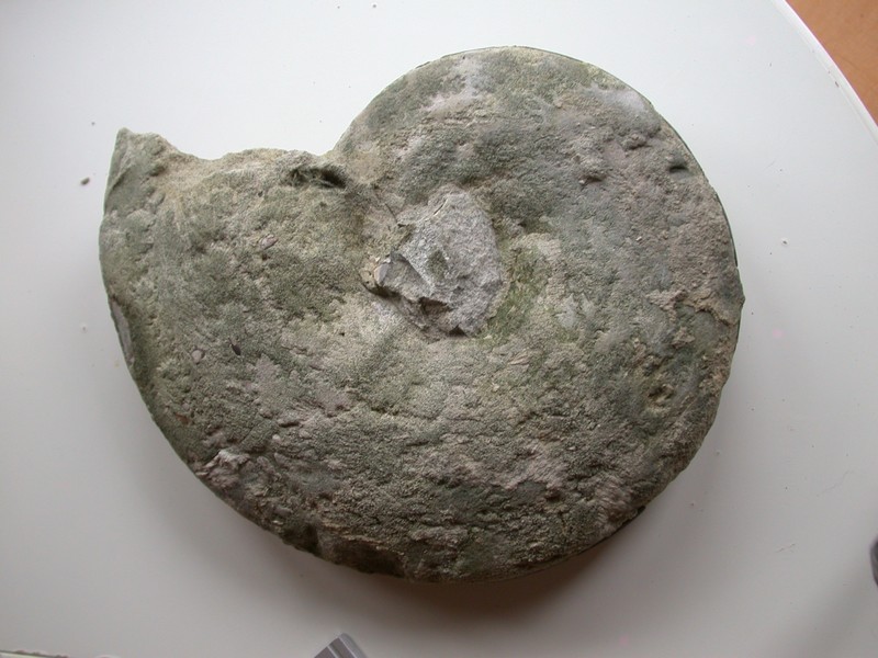

je vous soumets quelques photographies de deux Acompsoceras (me semble-t-il...).
L'une presque lisse à très faibles bullae ombilicales et l'autre à ornementation plus marquée.
S'agit-il de formes extrêmes d'un spectre de variation intraspécifique?
Ces formes sont-elles à rapprocher de A.essendiense ?
Pour les deux: Biozone à Dixoni, cénomanien inférieur, Bec de caux (76).Tailles: 320 mm pour la première et 220 mm pour la seconde plus ormenentée.

A priori Acompsoceras essediensis (Schlüter 1871) est en synonymie avec A. revenieri (Sharpe 1857). Il correspondrait à l'origine à des morphes très peu ornementés.
L'autre espèce d'Acompsoceras présente en France est A. inconstans (Schlüter 1871)
On a donc deux espèces qui cohabitent en France dans le sommet du Cenomanien inférieur, elles différent par la présence d'un tubercule latéral dans les tours jeunes et moyens chez A. inconstans qui n'existent pas chez A. revenieri
Il faudrait voir un peu mieux les tours internes, le premier de tes deux spécimens semble assez peu ornementé et plutôt proche de certaines espèces de A. renevieri
Sur le second il me semble distinguer ce fameux tubercule latéral au début du premier tour tu pourras le vérifier directement et donc plutot A. inconstans
Voilà pour la théorie (tout pompé dans Kennedy et Juignet 1991) maintenant je n'ai jamais eu d'Acompsoceras en main et il se peut que les expérimentés Hervé Châtelier ou Bertrand Matrion viennent retoquer mon jugement !!
Belles bêtes en tous cas !
A+
Emile

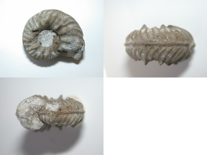

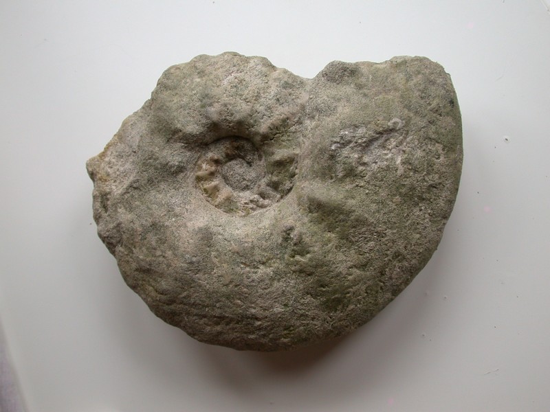

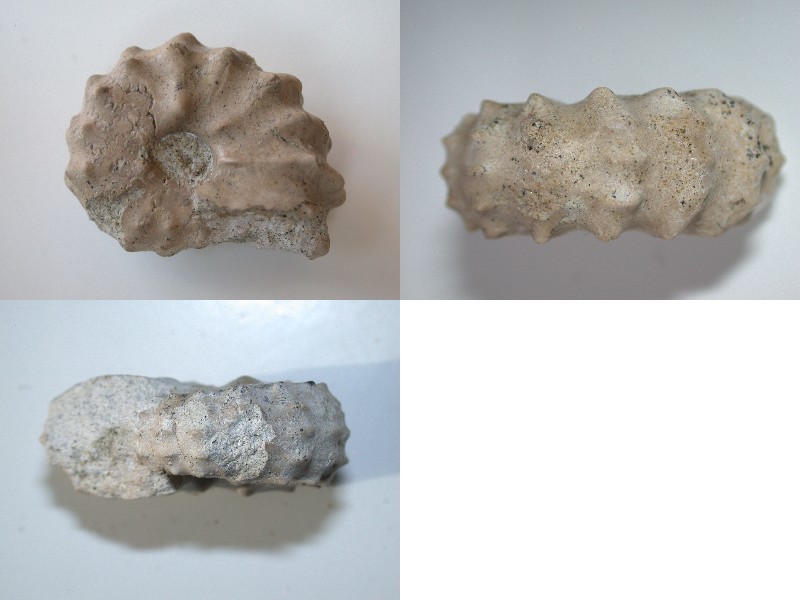

j'en profite pour une confirmation, ou infirmation de trois spécimens suivants:
1. Euhystrichoceras nicaisei (Coquand)
Biozone à Saxbii, sous zone à Carcitanensis, cénomanien inférieur (76)
taille : 18 mm.
2. Anagaudryceras involvulum (Stoliczka)
Biozone à Rhotomagense, sous zone à Costattus, horizon de Rouen, cénomanien moyen (76)
taille 135 mm.
3. ? Protacanthoceras sp
taille 30 mm.

Hello !
Une fois de plus sous réserves :
1 : Ca me semble bon
2 : Rien retrouvé sur les Gaudry, il faut que je cherche plus
3 : Ok pour Protacanthoceras, il me semble que le spécimen présente une partie de loge d'habitation, il faudrait vérifier s'il y a bien un resserrement des sutures pour voir si le spécimen est adulte (et il faudrait une vue ventrale de la fin de la loge pour voir s'il y a bien des côtes ventrales)

Pour les déterminations, notamment l'Anagaudryceras, je me suis aidé de "faunes d'ammonites et biostratigraphie comparée du cénomanien du nord-ouest de la France et du sud de l'Angleterre" par P.Juignet et W.Kennedy in Bull.Soc.Géol.Normandie Tome LXlll, fasc.2, 2. trim.,1976.
Ca date un peu et la validé de certains taxons est certainement à revoir.
Cordialement.
