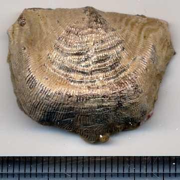

Ci-dessous à gauche, le P. cora et à droite, un Leptaena
Ce n'est pas du tout contrariant, au contraire. Je ne fais que des propositions, je n'ai aucune prétention sur le Viséen.
Voici un autre cliché, si cela peut permettre de confirmer ou d'infirmer une identification de ces deux brachiopodes (à noter la "pointe" du 1.a que j'ai détouré au cas où certains ne l'auraient pas vue):

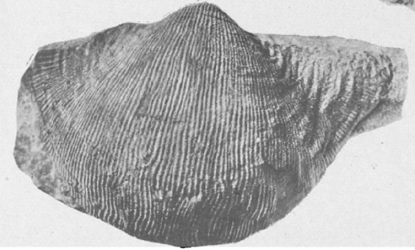

Je suis remonté sur la thèse de Delépine 1911 sur le calcaire carbonifère de Belgique.
Elle figure P. cora et P. hemisphaericus.
Surprise: les figures de P. cora ne montrent pas les épines qui étaient pour moi un critère de reconnaissance quasi immédiat.
Vérification faite sur d'autres figures de spécimens de l'Oklahoma: pas beaucoup plus d'épines et en tout cas pas autant que je l'avais montré ci-dessus.
P. hemisphaericus présenterait 2 fortes excroissances latérales (gros mucrons) au niveau de la ligne cardinale et pas P. cora.
1a pourrait donc bien être un P. hemisphaericus.

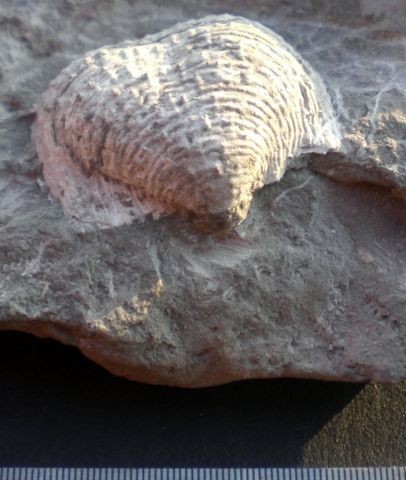

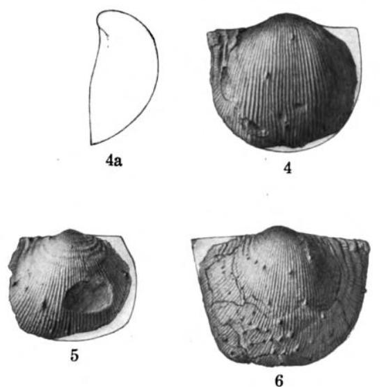

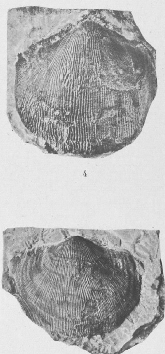

1) P. Cora Belgique
post-19887-0-96793400-1425043600_thumb.j
2) P. cora Oklahoma
post-19887-0-74061000-1425043691_thumb.p
3) P. hemisphaericus Belgique
post-19887-0-76455800-1425043767_thumb.j
J'ai l'impression que les "ailes" du 1b sont aussi très large, et que celle de gauche serait encore caché par la gangue. J'ai l'impression que ces deux Brachio appartienne à la même espèce (même si le fait d'être cassé différement et une taille un peu différente aussi ne le laisse pas penser au premier abords).
Merci pour cette analyse poussée, on avance !
J'ai bien regardé 1.B, enlevé un peu de gangue, les "ailes" ne se prolongent pas. D'ailleurs à droite on en voit le bout, même si à cet endroit le fossile est moins lisible. Ce qui irait donc bien dans le sens de P. cora.
Je note P. hemisphaericus pour le 1.a
