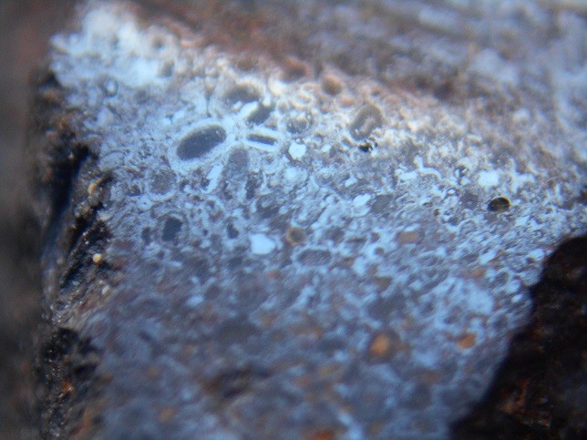

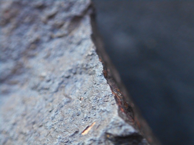

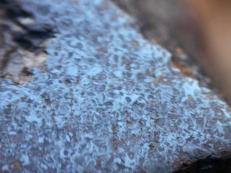

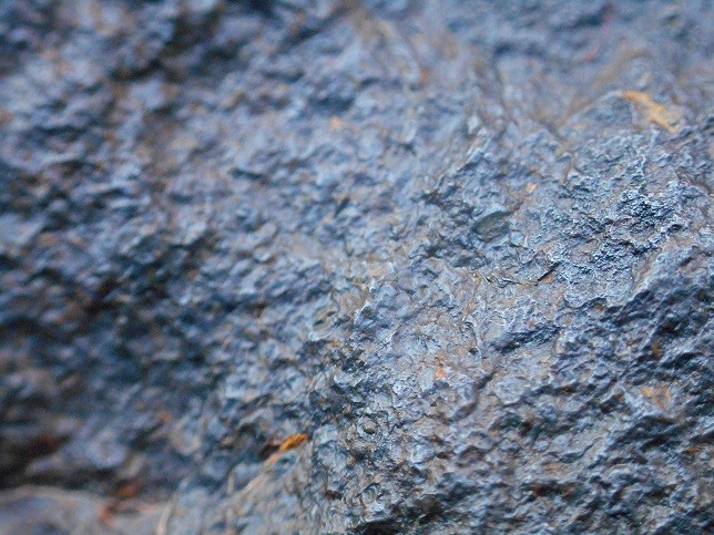

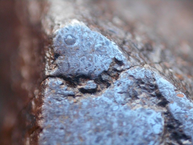

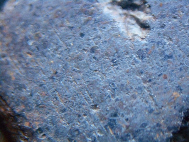

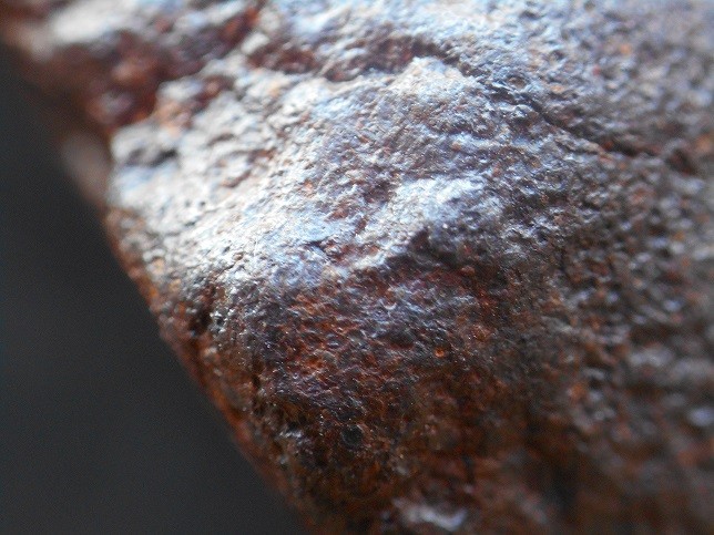

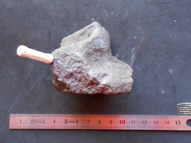

J'ai acheté cette roche lors de mes vacances au Maroc, plus précisément à Erfoud. On m'a donné comme provenance la frontière Maroc/Algérie.
Elle attire fortement un aimant. J'ai essayé la technique de la boussole et elle réagit également avec.

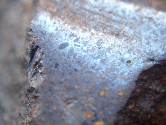

J'ai fais une coupe à la meuleuse (triste mais nécessaire) et j'ai légèrement polie avec un grain plus fin. j'obtiens une surface brillante type miroir.
Je fournirai la densité dès que je retournerai à l’école.
La question est donc qu'est ce à votre avis? ;-)
Merci d'avance, bien cordialement
geoffrey
Ils m'ont dis que c'était une roche terrestre, de type pisolithique il me semble. Mais le magnétisme reste un mystère ;-)
je suis venu ici pour avoir un plus grand nombre d'avis sur la nature de cette roche, si des personnes auraient déjà vu ou eu quelque chose de similaire;
Bien cordialement
"Ferricrete" ça sonne mieux que" minette".
Un petit rappel (minier) historique les Lorrains (miniers) du crû ?
Qui exploite la minette marocaine ? Ref biblio :
http://www.researchgate.net/publication/236343668_Les_principales_mines_du_Maroc._Volume_9_des_nouveaux_guides_gologiques_et_miniers_du_Maroc
"C'est le but que s'est tout d'abord proposé le Service des Mines du Maroc, en liquidant un passé minier long ... Çà et là, des minerais de fer, qui sont presque toujours des hématites oolithiques, "
Une trace sur la porcelaine pour faire plaisir aux cousins :
Si rouge : hématite, couleur "sources rouges"...
Couleur de la trace: rouge "rouille" donc bien hématite ;)
donc pour résumer: c'est une hématite pisolithique si j'ai bien compris? :lire2:
