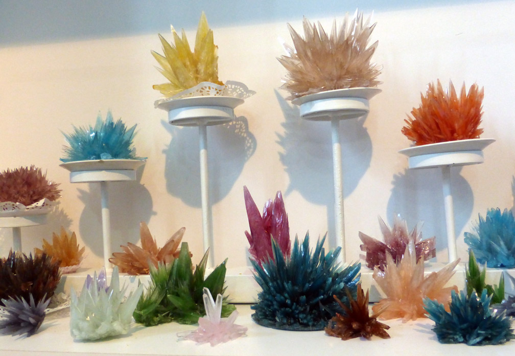

Compte deux jours au moins pour des cristaux de bonne taille, mais tu n'es pas certain d'obtenir de beaux cristaux. Quand tu as des petits cristaux qui se forme près des autres cristaux plus anciens, sors les gros, ou tu perdras tout. Sinon tu peux dire cristaux d'alun, c'est bien aussi.
Tout dépend aussi de la méthode de cristallisation.
Si tu le fais avec préchauffage, deux jours max.
Si tu le fais par évaporation, tu peux parfois compter plusieurs semaines ...
+1 elasmo ;)
Ah oui forcément, si t'as un gramme par litre, ça va être dur :mort de rire:
Ça pourrait faire de beaux cristaux !
Après faut savoir si tu veux de beaux cristaux ou des moches.
Pour des moches en une après midi c'est réglé.
Pour des beaux... le temps de trouver la bonne façon de faire tu pourrais mettre des semaines.

des cristaux de 5 à 10 millimètres en 3/4 jours, sans chauffage, c'est classique

sinon je voudrais en faire des bleu, si quelqu'un peut conseiller un colorant qui fonctionne avec le sel d'alun
j'ai acheté un colorant bleu en poudre dans une boutique écolo pour peindre.
Mais j'ai bien cru que la réaction ne s'arrêterait jamais
Les 2 ensemble: très exothermique et cela moussait, moussait, moussait, quel bazar ce fut !
Bonne amusement !
On pourrait organiser un concours sur Géoforum si on était plus nombreux
De mon côté, je cherche toujours pour faire mieux !
Je crois hélas qu'il faille chercher longtemps pour pouvoir faire mieux!
Et pour le colorant: rien ne marche (ou donne seulement une couleur délavée), en fait la coloration dépend d'impuretés dans le cristal.
Par exemple les cristaux violets d'alun(dont le nom m'échappe) vendus par les roumains contiennent du chrome je crois.
Oui, alun dopé au sulfate de chrome.
Sinon, la température est très importante car elle conditionne la solubilité dans l'eau. Plus elle sera élevée, plus il sera possible de dissoudre de la matière et inversement. Si la température monte ou descend subitement on assistera alors soit à une dissolution des cristaux déjà formés, soit à une précipitation anarchique de la solution.
Une première méthode consiste à saturer une solution puis à attendre que l'eau s'évapore afin que la concentration des éléments dissous augmente et conduise à une précipitation lente. La température doit alors être constante afin d'avoir une croissance régulière des cristaux.
La seconde méthode consiste à sursaturer une solution en la chauffant. En refroidissant, la solubilité diminue et les éléments précipitent. Dans cette méthode ce qui compte c'est la vitesse de refroidissement de la solution (lent).
Les deux facteurs qui sont toujours à prendre en compte sont donc le temps et la température, d'où l'idée d'un bain marie électrique qui permettrait de contrôler l'évolution de la température dans le temps.
Edit: la pureté du solvant ainsi que de la matière première est évidemment tout aussi importante afin d'obtenir de beaux cristaux. --> eau distillée/déminéralisée et produits avec une grande puretée (~99% ou plus).
Voilà une liste non exhaustive glanée sur le net. Je n'ai pas tout testé, loin de là (seulement les classiques: sucre, sel, sulfate de cuivre et alun).
