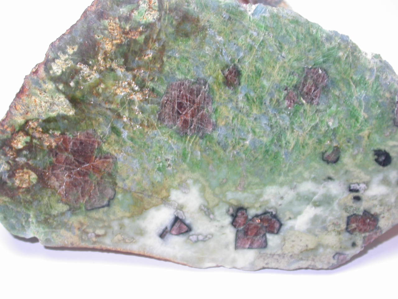

Vdiebold Posté(e) 2 février 2015 Signaler Posté(e) 2 février 2015 Bonjour, je me suis inscrit sur le forum pour vous soumettre une pierre à identifier, je suis désolé si j'ai loupé la présentation (?) j'ai cherché mais je n'ai pas trouvé de rubrique de présentation sur le forum. J'habite à St-Nazaire en Loire-Atantique et j'ai trouvé un caillou en roche verte, totalement inhabituel par chez nous, dans un champ. Pour moi, il s'agirait d'un morceau de débitage d'un plus gros bloc, utilisé au néolithique pour en faire des haches polies (?) (trouvé dans un champ jouxtant un tumulus) Il n'existe pas, dans ma région de roches vertes. Serait-elle Alpine ?! (je n'y connais rien en géologie, mais un tout petit peu vis à vis de l'archéologie) Voilà les photos : Inclusions de grenats ? Les petites taches sombres ne se rayent pas au couteau ! On peut remarquer des sortes de petits cercles clairs (?) Autre curiosité, sur la pierre il y a deux ou trois inclusions "métalliques" couleur laiton. Pyrite ? (visible pile poil au milieu de la photo) Voilà pour les photos... La pierre est assez lourde pour sa taille (je pourrai la peser si besoin) Elle raye le verre ! Si vous avez une idée ! C'est très inhabituel de croiser ce genre de caillou par chez moi. Merci d'avance, Cordialement. Valentin. Citer

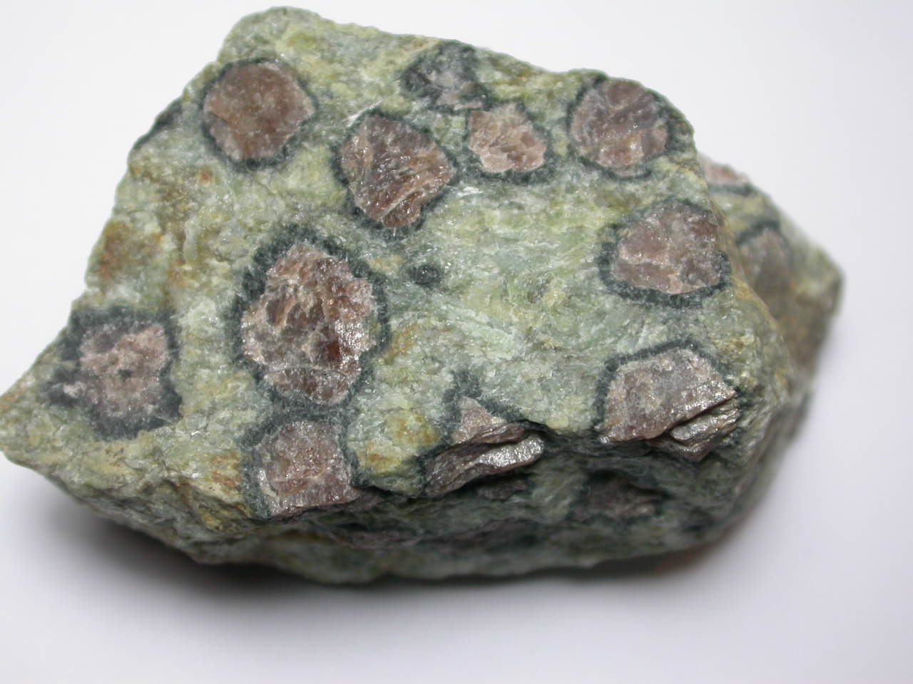

Yann Posté(e) 6 février 2015 Signaler Posté(e) 6 février 2015 Bonjour Je crois qu'il exsite de l'éclogite à grenats dans la région. J'en ai trouvé en bord de route il y a quelques années à St Philbert de Grandlieu. Alors pourquoi pas ? Yann Citer
Next50MY Posté(e) 6 février 2015 Signaler Posté(e) 6 février 2015 Je suis fan de ton hypothèse d'éclogite. Tu as des images Yann ? comparer avec la texture décrite par Lacroix au sujet de la retromorphose : http://annales.org/archives/cofrhigeo/eclogites.html "Figure 1. Structures de rétromorphose dans les éclogites, d'après Alfred Lacroix (1891). Les cristaux de grenat (25) sont corrodés par un kélyphite constitué d'amphibole et de plagioclase (voir agrandissement B, et l'omphacite (20) est partiellement remplacée par une fine symplectite (voir agrandissement A)." Citer
Araçuai Posté(e) 7 février 2015 Signaler Posté(e) 7 février 2015 Juste pour comparaison voici de l' éclogite à grenats de St Philbert de Grandlieu, cela semble différent. Ton minéral ressemble un peu à de la smaragdite (variété d'actinote). Sur l'échantillon poli,on distingue en plus de l'omphacite et des grenats du disthène. Citer
Next50MY Posté(e) 7 février 2015 Signaler Posté(e) 7 février 2015 Effectivement ca n'est pas très ressemblant, mais il faut voir si il y a des variantes intermediaires avec moins de grenat et qui se rapproche de gabbro métamorphisé altéré (qui peut contenir de l'actinote !) et examiner si des cas comme ceux de Lacroix existent en image. L'echantillon de Vdiebold a sejourné dans l'eau avec une forte altération évidente. Citer
Vdiebold Posté(e) 7 février 2015 Auteur Signaler Posté(e) 7 février 2015 Bonsoir, merci à vous pour les idées, je retiens particulièrement celle de Araçuai . Pour avoir la pierre devant mes yeux, je trouve une certaine similitude entre certaines photos d'éclogites Je trouve ça ressemblant ! Bonne soirée. Citer
Vdiebold Posté(e) 7 février 2015 Auteur Signaler Posté(e) 7 février 2015 http://www.delcampe.net/page/item/id,119721326,var,ECLOGITE-A-GRENATS-TRANCHE-1-FACE-POLIE-AUTRE-PLUS-OU-MOINS,language,F.html "provenance : loire atlantique" bingo? Citer
Next50MY Posté(e) 7 février 2015 Signaler Posté(e) 7 février 2015 C'est mieux effectivement comme ressemblance. Le seul hic c'est que tu n'as qu'un petit bout. Il suffit d'un bout sans grenat entre des zones avec ... Chasse à l'eclogite dimanche ? Citer
